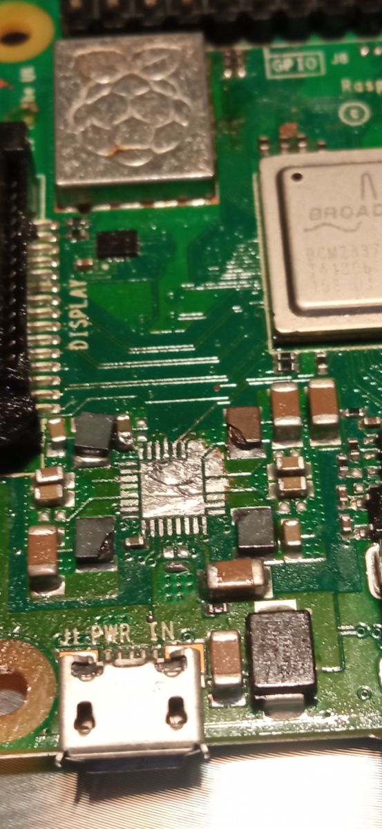

    Witam podczas wymiany układu MXL-7704 R3 na moim Raspberry Pi 3B+ złączyłem pola lutownicze przez przypadek, da się coś na to zrobić?Naprawa złączonych pól lutowniczych przy wymianie MXL-7704 R3 na Raspberry Pi 3B+

    Te złączone pola to i tak jedna ścieżka, nic się nie stało i można wlutować układ.
    Gorzej z tymi uszkodzonymi mechanicznie cewkami.

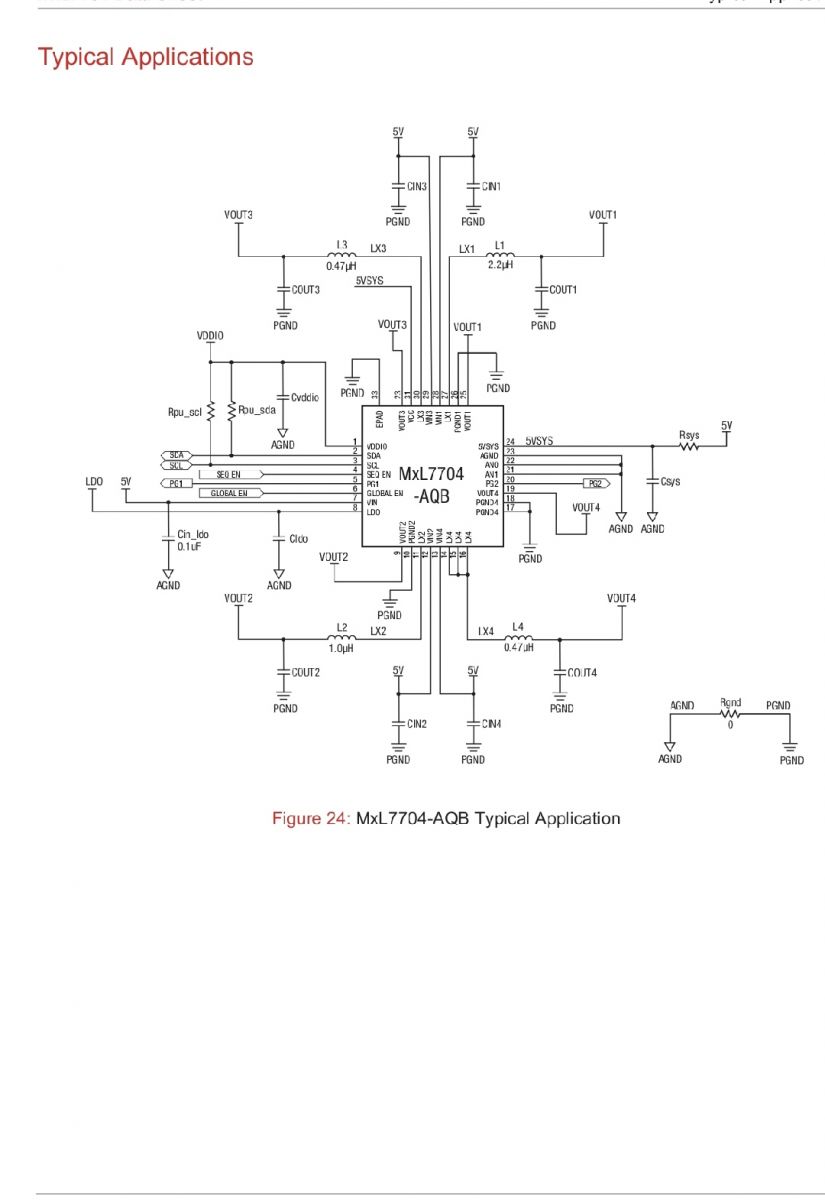

    Napewno? Tak to wygląda na schemacie:

    Przyjżyj się płycie, tam nie ma wyrwanych/przesuniętych padów tylko jest zdrapana soldermaska.

    Tej cyny nie da się zgarnąć plecionką

    Bo tam jest miedź, tego nie zgarniesz.
    Zdrapałeś soldermaskę, która "rozdzielała" nogi ale tak naprawdę te nogi są połączone na PCB, tam był tylko lakier.
