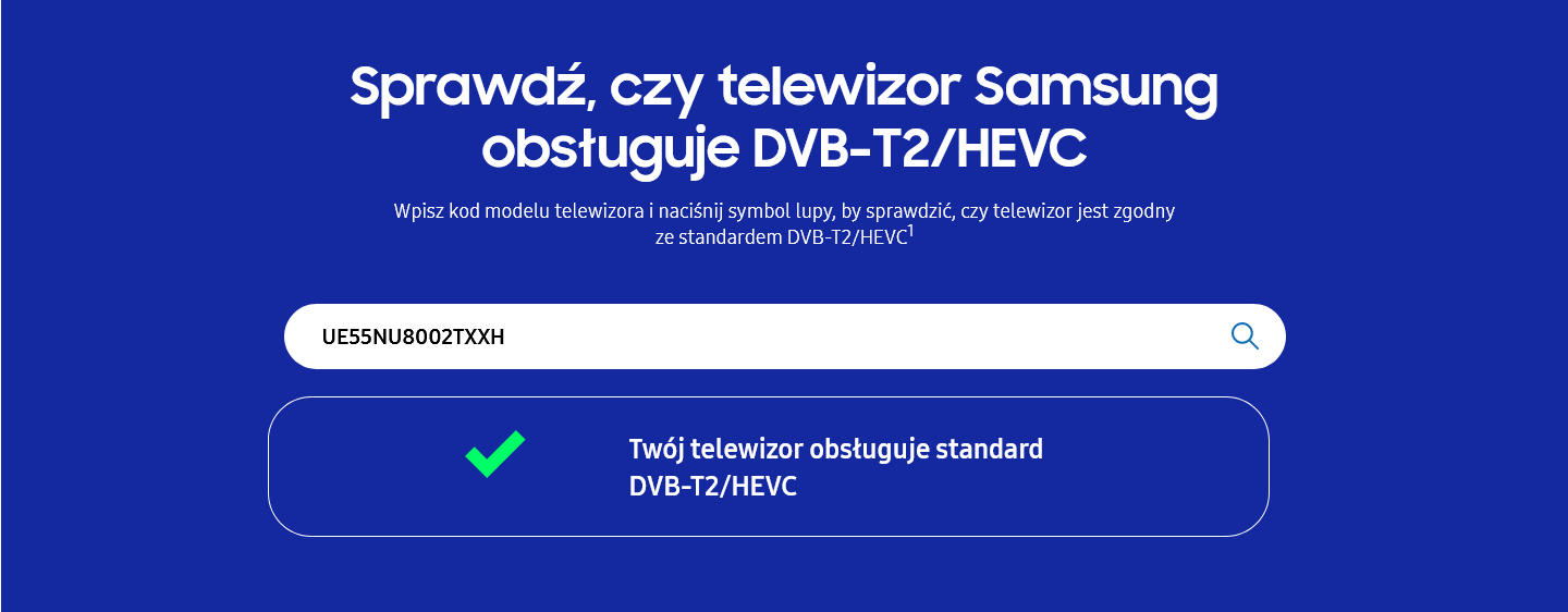

    Zasięg kierunkowy ZESTAWU do 190km
    :wink:
    A tak na serio, nadal żadnych konkretów.
    kris2km napisał:
    Mam Samsunga nie pamiętam modelu 55" jest szybki i chodzi jak burza , pilot bluetooth . nic dodać nic ująć . Sony też nowy choć troche gorszy.
    To żadne wskazówki, bo takich telewizorów jest dużo. Każdy na obudowie ma naklejkę, na której podany jest model.
    Miejsce odbioru to Dębica? Na który nadajnik skierowana antena? Telewizory strojone ręcznie czy na automacie?

    kris2km napisał:
    model UE55NU8002T
    Nie działają kanały po zmianie na T2: przyczyny i możliwe rozwiązania
    kris2km napisał:
    Strojony na automacie
    Skoro odbierasz TVP Kraków, to domyślam się że antena ustawiona na Tarnów.
    Jeżeli tak, to telewizor spróbuj zaprogramować ręcznie na k. 6,7,21*,22,23*,29,36*,43*,45*. Podaj parametry sygnału na tych kanałach.
    * - kanały nadawane w DVB-T2/HEVC.

    Może nie dostrzegłem, ale w instrukcji nie pisze, żeby ten model obsługiwał kodek HEVC256, ani audio AC3. Jest za to, że obsługuje HEVC265 oraz AC4. Chyba, że jest kompatymbilny z niższymi, to ok.
  • #28 20074691

    _kli_ napisał:
    kris2km napisał:
    model UE55NU8002T
    Jutro popatrzę i spróbuje
