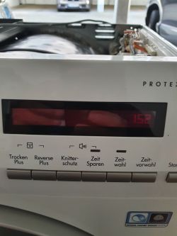

    Jak w opisie suszarka AEG po załączeniu jakiegokolwiek programu zanika wyświetlacz nie widać jakichkolwiek Liter lub cyfr i co najlepsze zasilanie dochodzi. Podświetlanie działa po prostu blaknie sobie powoli jakby miało włączone wygaszanie po włączenie i wyłączeniu przyciskiem także nic nie widać, ale jak odłączę od zasilnia poczekam chwilę to znowu się pojawią. Wszystkie styki wyczyściłem i dobrze pospinałem co morze być?

    Pojemności na elektronice do przetrzepania.

    No to niestety nie ogarne chyba tego rozebrac rozbiore ale do pomiarow to nie wiem jak wystartowac . Ogulnie przeczyscilem cala suszarke bo była tak "okudlona" że można było sobie sweter udziergac i coś tam się poprawiło ale i tak zanika postaram się jeszcze dobrze wszystkie łączenia tzw uziemieni poprawić ale także opatawiam cos z elektronika jakby coś gubiło pojemnosc

    Sprawa rozwiązana po wymianie wyswietlacza działa wszystko poprawnie

    Po wymianie panela sterującego już nic nie zanika widocznie doszło do rozwarstwienia wyświetlacza
