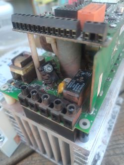

    Posiadam falownik Lenze ESMD302L4TXA. Problem w tym że został chlapnięty wodą i przestał działać. Po rozebraniu ewidentnie wybuchło coś na wygląd tranzystora. I tu moja prośba do forumowiczów o identyfikację tego elementu. Może ktoś posiada taki falownik, a może po prostu będzie wiedział co to za "tranzystor". Bardzo możliwe że uszkodziło się coś więcej, lecz wtedy kosztowny serwis. Po cichu liczę że może uda się po taniości.
    Z góry dzięki za pomoc.

    Tranzystor w przetwornicy/zasilaczu pomocniczym. Jak nie jest bardzo sfatygowany to może da się go odczytać. Coś tam nawet na nim widać. Uszkodzenia będą większe w tej przetwornicy być może i układ sterujący (jest obok - trochę go widać). Jak masz wiedzę i wprawę to walcz, jak nie to daj komuś do naprawy.

    Jeżeli nie ma nawet schematu do tego to na podstawie układu sterującego można wiele wywnioskować i opierając się na podobnych rozwiązaniach odtworzyć tą część. Jak ktoś robi elektronikę to powinien dać radę.
    Najważniejsze teraz to oczyścić to z kurzu i dokładnie oglądnąć i reagować na ewentualne rdzewienie.

    Wylutuj ten element umyj izopropanolem i daj zdjęcie tego co pozostało rozrysuj jak był wlutowany może coś poradzimy , czy na środkowym wyprowadzeniu jest masa?
    Jeżeli chlapniety wodą jak pracował i był pod zasilaniem to pewnie będzie więcej takich kwiatków...

    Z tego co pamiętam to 2SK1412.

    Rozumiem że falownik trójfazowy? Kiedyś próbowałem podobnej naprawy, ale u mnie upaliło się uzwojenie transformatora i okazuje się że nie bardzo są takie w sprzedaży. Problem jest z tym ze to chodzi z odprostowanego 400VAC czyli jakieś 560V a w falowniku trzeba się liczyć ze wzrostem tego napięcia przy hamowaniu.
    Znalazłem w notatkach z tamtej zabawy pdf'a o flyback'ach na wyższe napięcie. Wynika z niego że poszukaj sobie mosfeta na 1,2kV (lub w okolicy). No i sprawdź transformator czy nie ma przerwy...
    Ja do tamtego falownika dodałem 2 zewnętrze zasilacze na 15V + 7805, ale to straszna rzeźba i wymaga dociągnięcia zera.
