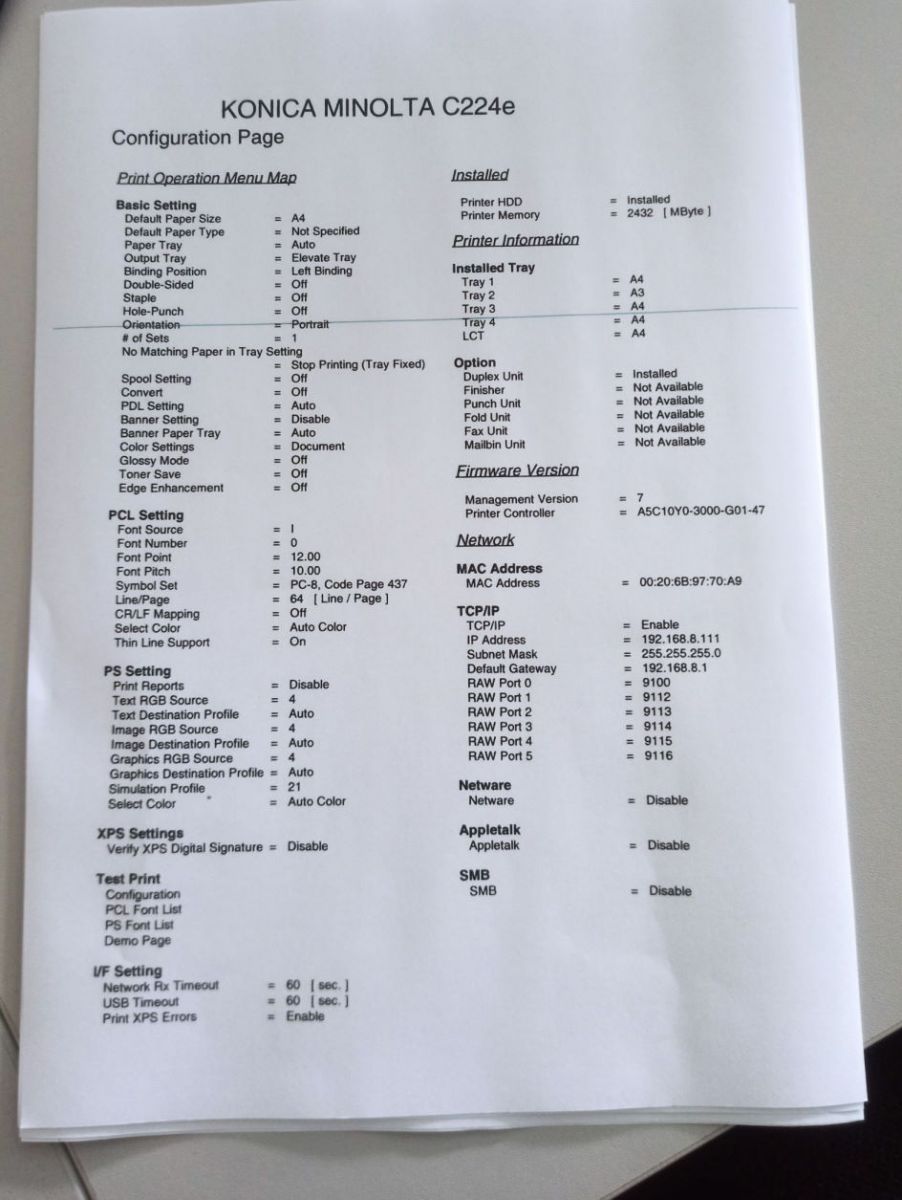

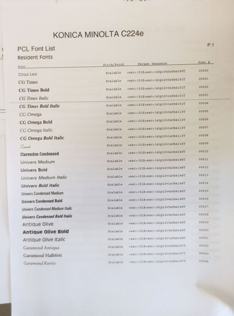

    Mam problem z Konica Minolta C224e.
    Urządzenie zostawia niebieską kreskę przy kopiowaniu/skanowaniu przy korzystaniu z ADF.
    Kreska ta przy skanowaniu dwustronnym jest na pierwszej stronie (adf jest jednoprzebiegowy).
    Zdjęcia jak to wygląda w załączniku.
    KM Bizhub C224e - Kreska przy skanie/kopii ADF - CZYSZCZENIE nie pomaga KM Bizhub C224e - Kreska przy skanie/kopii ADF - CZYSZCZENIE nie pomaga
    Przy skanowaniu/kopiowaniu z szyby problem nie występuje.
    Co było zrobione:
    czyszczenie szyby (tej małej od ADF) - z dwóch stron - porządnie, łącznie z "namaczaniem w izopropylu)
    podmiana tej szybki na inną
    czyszczenie zwierciadeł pod tą szybką od ADF.
    Niestety nic z tego nie pomogło.
    Ma ktoś pomysł co jeszcze można z tym zrobić?

    Optima-md napisał:
    spr bęben w kolorze niebieskim czy nie ma rys, i w menu serwisowym ładowanie tonera dla danego koloru
    Ale wszystkie wydruki z komputera czy bezpośrednio z drukarki (strony demo itd) są ok.
  • #4 20081514
    copyman
    Specjalista - kserokopiarki
    Posty: 8280
    Pomógł: 1102
    Ocena: 828
    Zatem jeżeli masz podajnik jednoprzebiegowy to sprawdź tą szybkę skanera w ADF . Prawdopodobnie tam tkwi przyczyna. Jedną stronę skanuje skaner w maszynie a drugą skaner w ADF. Tam też jest szybka skanera którą trzeba wyczyścić .
    C.
    Obie szyby były czyszczone dokładnie :/
    Linia jest zawsze na pierwszej stronie (nieparzystej), a wydaje mi się, że strony nieparzyste są skanowane na tej szybce z dołu.
  • #6 20086844
    -dudus-
    Posty: 363
    Pomógł: 44
    Ocena: 42
    Sprawdź jeszcze raz lustra, inny obszar luster skanuje z szyby, a inny z ADF-u, No i oczywiście obiektyw.
  • #7 20087200
    cefram
    Posty: 1469
    Pomógł: 167
    Ocena: 92
    Szybki do dokladnego czyszczenia i weryfikacja czy jakis brudek nie wisi gdzies na torze swiatla. To moze byc drobinka a efekt jest taki jak na skanie.
  • #8 20097934
    alek25
    Poziom 25  
    Posty: 863
    Pomógł: 44
    Ocena: 88
    Jeszcze może być paproch na obiektywie bądź na samym przetworniku CCD
  • #9 20107046
    _DeZ_
    Posty: 231
    Pomógł: 10
    Ocena: 23
    Ewidentnie masz problem z szybką. Rzutem na taśmę wyczyść spirytusem rektyfikowanym bo nie wszystko daje rade rozpuścić tusz od pieczątek.
    Raz miałem przypadek, że drapnięta była szybka w skanerze. Pamiątka po innym serwisie. Z szyby było ok ale z adf z kreską.
    A skoro podmieniłeś tą z kopiarki to zostaje ta w adf. Z ciekawości zerknę czy da się ją na "szybko" wyjąć.
    Na 100% nie jest to bęben bo w takim przypadku kreska była by od krawędzi do krawędzi kartki a na foto widać, że jest margines z obu stron.
