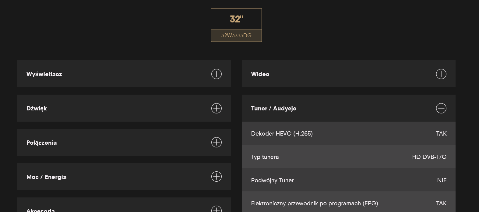

    W domu jest telewizor Toshiba 32W3733DG kupiony 2-3 lata temu. Telewizor posiada wi-fi oraz Smart TV.
    Według odpisów niektórych sklepów internetowych posiada DVB T2 hevc. Dzwoniłem w tej sprawie do serwisu to Toshiby i okazało się że nie posiada on DVB T2. Jednak na kanale 28 było wyświetlone że telewizor jest dostosowany do nowego standardu, był dźwięk i obraz. Kiedy telewizja parę dni temu przeszła u mnie na nowy standard dvbt2 telewizor nie odbiera kanałów na DVB T2.
    Jak to jest możliwe że była informacja że telewizor jest dostosowany a teraz nie odbiera kanałów,odbiera tylko mux1?

    Telewizor był przewrócony do ustawień fabrycznych, oprogramowanie aktualne, skanowanie przeprowadzone parę razy nawet było raz ustawione na kraj Czechy.
    Z tych parametrów co wysłałeś to wychodzi że ma DVB- T hevc a nie ma DVB-T2 hevc.

    Niestety, pozostaje zewnętrzny dekoder.
    Nie znalazłem nigdzie aby był DVB_T2/HEVC

    Można ustawić kraj na Niemcy i spróbować strojenie ręczne lub automatyczne
