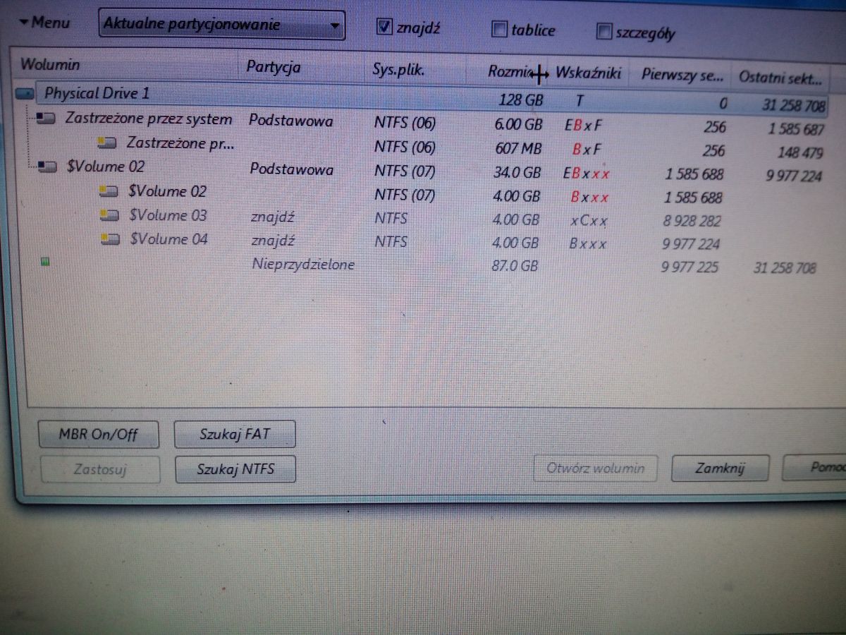

Jak odzyskać partycję recovery? Załączam zrzut z DMDE.

    dostałem od znajomego dysk który został przypadkowo wyczyszczony komenda diskpart clean. Dane mam zabezpieczone (kopia posektorowa całego dysku) chciałbym tylko odzyskać partycje recovery żeby postawić windows na nowo. W załączniku podsyłam zrzut z dmde.
    Pozdrawiam Marcin

    Bym sie w to nie bawil. :>
    Stworzyl na nowo, czysta aktualna z podstawowymi programami (dx, vcredist, poprawki, najnowe sterowniki dla laptopa).
    Druga opcja to bootowanie z vhd (w 10 bez problemu kazda edycja). Wszak to tylko system, dane masz oddzielnie.

    Sądząc po rozmiarze jest to SSD, więc najprawdopodobniej nic z tego ze względu na TRIM.
    Jak kolega wyżej radzi - zainstaluj system z zewnętrznego nośnika.

    Partycja recovery jest bezużyteczna. Dobrze, że ją skasowałeś.
    Po pierwsze po iluś latach system na niej jest stary jak świat.
    Po drugie producenci dodają tam masę zbędnego oprogramowania.
    Zainstaluj z pendrive najnowszy build Windows i będziesz miał czysty, śmigający system, dużo lepszy niż ten z recovery.

    Dzięki za rady tak też zrobiłem, jest czysty windows. Pozdrawiam
