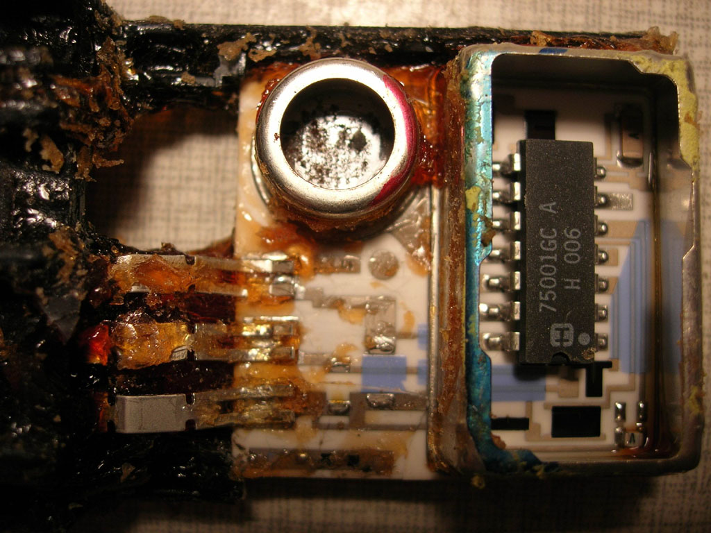

    Mam pytanko czy wie ktos moze jak sprawdzic tego Map Sensora ?Czy dzialo prawidlowo?

    Dzieki za odp.separatora paliwo\powietrze - A GDZIE GO ZNAJDE?? Ajakos zwyklym miernikiem nie da rady sprawdzic?

    Idzie lekutko.Odpilem od Map i za baniaczkiem i idzie.

    Slauchik= wezyk. Dmuchnolem do wezyka co wychodzi z Map Sensora i idzie I dmuchnolem tez do wezyka za tym baniaczkiem(separatora paliwo\powietrze) i tez idzie ?Czy mialem dmuchnac do Map sensora???:)

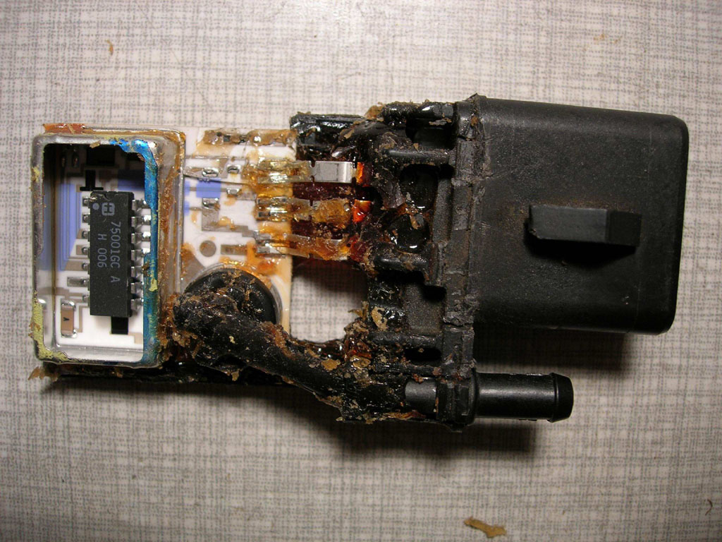

    a tak wygląda MAP sensor od środka :)
