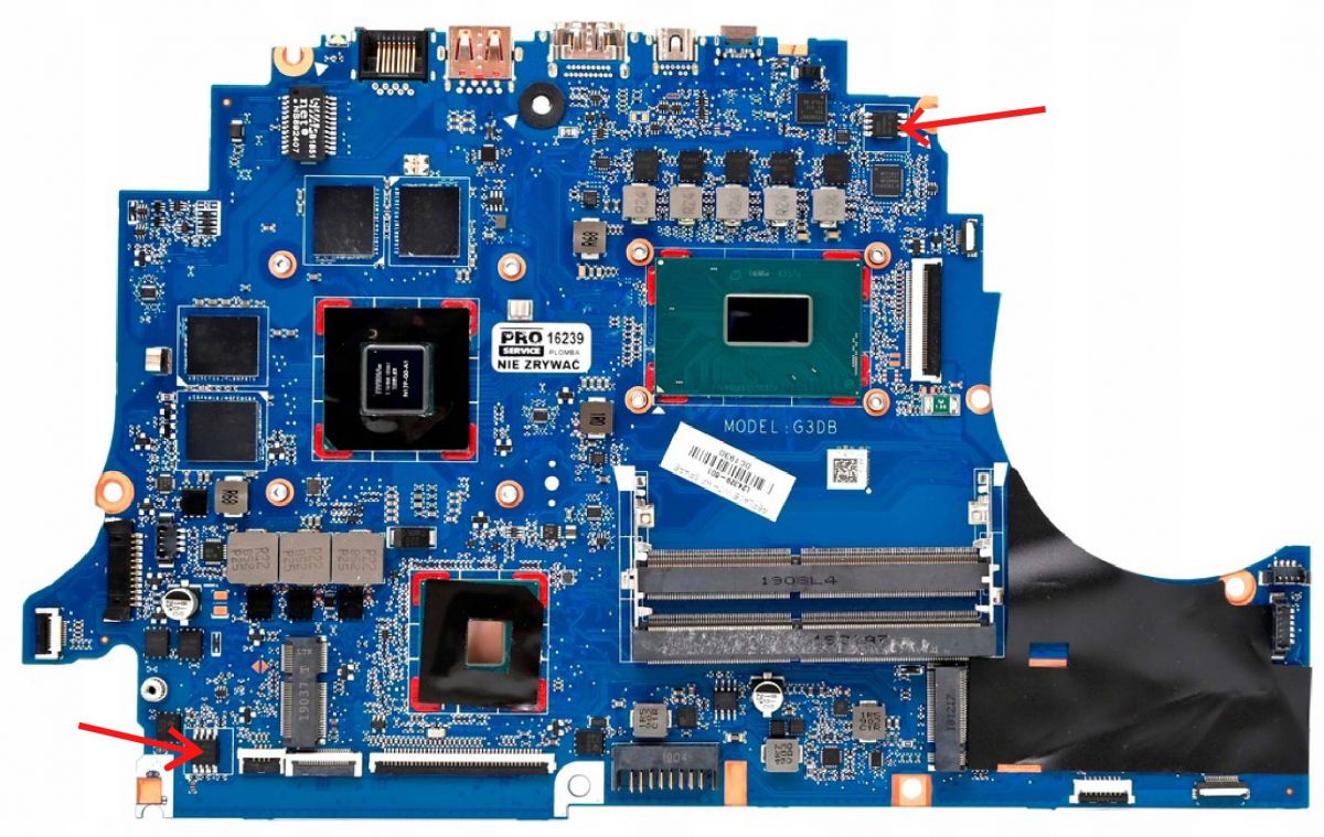

    Witam przygarnąłem laptopa HP omen i5 8 generacji podobno ktoś na nim grał i przestał działać , został komuś wysłany i dostałem go bez kości bios , kości kupiłem i pytanie bo są dwa i jaki bios gdzie musi iść bo wstępnie jeden ma co widziałem 1mb a drugi 16 mb , podesłał by ktoś mi pliki i gdzie idzie który :D
    Hp Omen 15 DC0011NW (DAG3DBMB8D0 revD)
    przykład

    Oba wsady znalezione gdzieś na stronie z cyrylicą od laptopa z serii HP 15-dc. Niezweryfikowane.

    Gdybym miał zgadywać to ten mniejszy powinien być zlokalizowany gdzieś w pobliżu KBC, ale tylko zgaduję (i być może nawet zgaduję źle), bo nie mam ani schematu, ani boardview.

    Wydaje mi się, że nie jest podobna - znalazłem jeden układ W25Q64.

    Teraz już widać - w lewym dolnym rogu patrząc na Twoje pierwsze zdjęcie (przy gnieździe M.2) jest kość 25B127DSIG - czyli 128 Mbit (16 MB), tam będzie główny wsad. W prawym górnym rogu (koło procesora i jego sekcji zasilania) jest prawdopodobnie 25Q80CSIG - - czyli 8 Mbit (1 MB).
