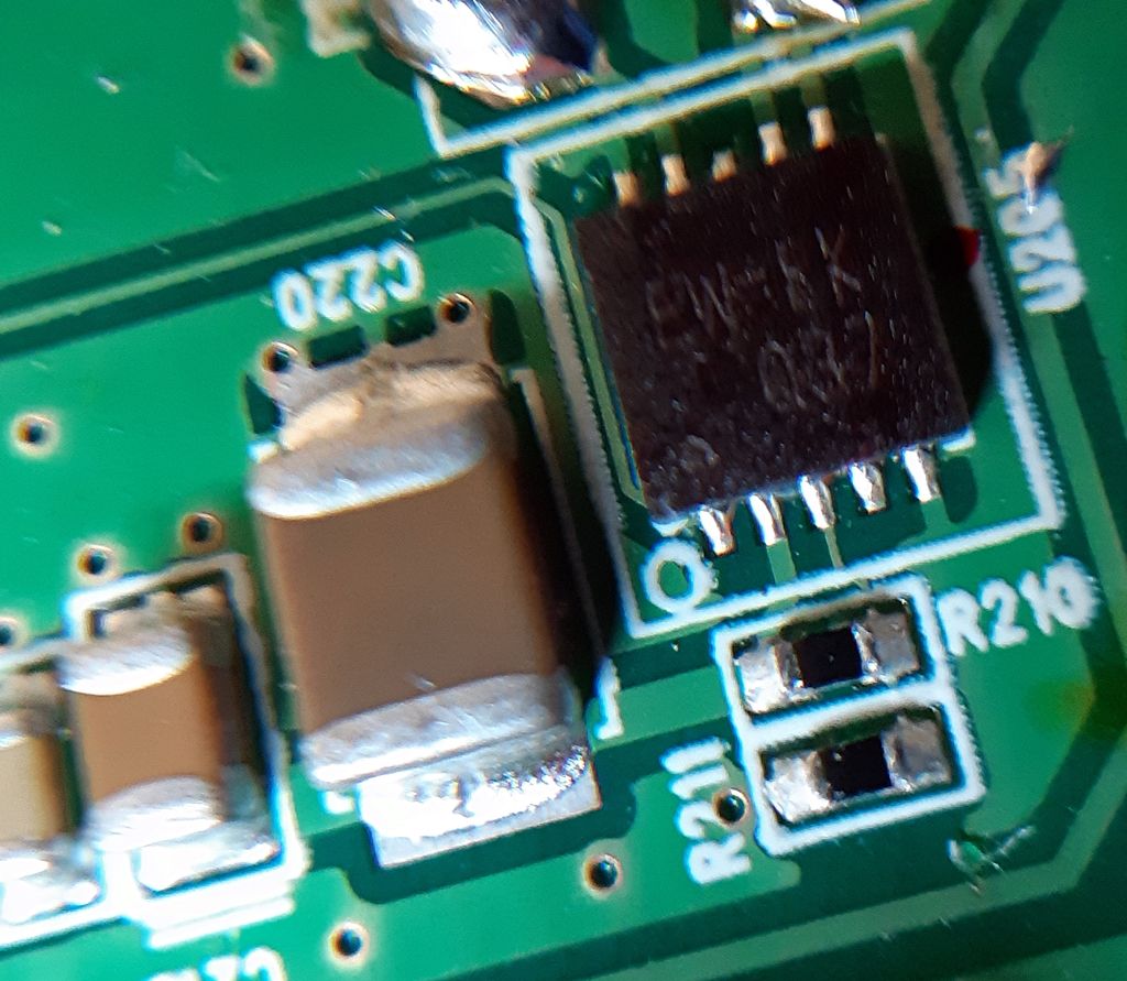

    Mam problem z identyfikacją jednego z elementów smd. Znajdował się on na płytce w W-249LS Wireless Intercom Commax, w obwodzie odpowiedzialnym za zasilanie modułu BCM24G2M BICOM. Załączam zdjęcie. Szukałem w wyszukiwarce na różne sposoby, nawet za pomocą google Lens i nic.
    Pod lupą też nie mogę dobrze rozczytać, czy to jest EW=FK, czy BW=FK czy 8W=FK i nie znajduje nic pod takimi nazwami
    Proszę o pomoc.

    Wygląda na RT8023GQW, zakładając że cechowanie to "BW=".
    https://pl.aliexpress.com/item/4000196703018.html?gatewayAdapt=glo2pol
    Jeśli cechowanie to "EW=" to może to być RT9276GQW.
    https://witcomputers.com/product/rt9276gqw-rt9276-synchronous-pwm-controller-chip-ics/
    Przetrzyj układ alkoholem, to cechowanie będzie lepiej widoczne.

    Bardzo dziękuję za pomoc w odnalezieniu producenta.
    Producent to Richtek Technology, a element którego szukałem ze zdjęcia to
    RT9276
