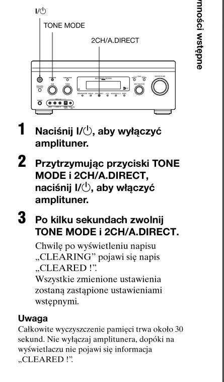

    Witam! Od niedawna mam amplituner sony str-da3600es i próbuję go zresetować jak w instrukcji ale to nie działa i na ekranie amplitunera wyświetla się ciągle napis A.STANDBY. Czy jest jeszcze jakaś inna opcja resetu.

    Przywracając ustawienia fabryczne, na wyświetlaczu pokazują się komunikaty takie jak napisane jest w instrukcji? Jeżeli nie, to nie przywróciłeś amplitunera do ustawień fabrycznych.

    No właśnie się nic nie dzieje tylko cały czas świeci się A.STANDBY. Normalnie działa ale nie reaguje na niektóre polecenia.

    W amplitunerze przyciski włączenia - wyłączenia, TONE MODE, 2CH/A.DIRECT., sprawne?

    Sprawne ale nie reagują po naciśnięciu wyświetla się tylko locked.

    Zacznij czytać instrukcje.
    Na hasło "locked", w instrukcji jest wpis tylko o blokowaniu kanałów w radiu. Str. 74-77 instrukcji.
    Na hasło "lock", w instrukcji jest wpis o blokadzie ustawień amplitunera. Str. 137 instrukcji.
