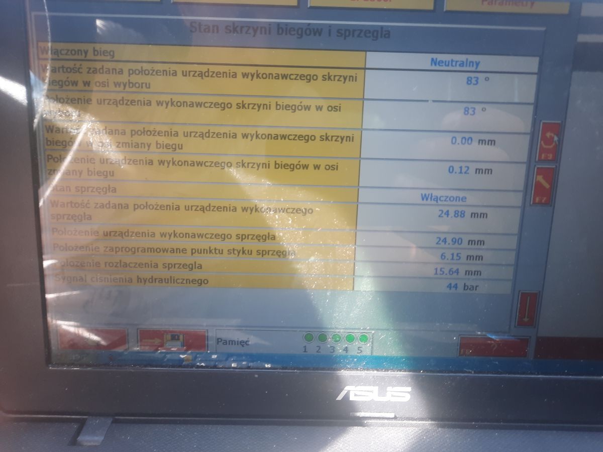

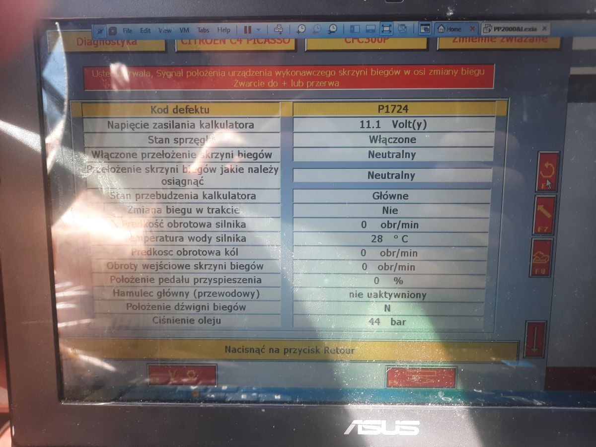

    C4 Picasso mcp 2.p hdi błąd cz - nie zmienia biegów, błąd czujnika. Witam, chciałbym podpytać was forumowiczów, jako osoby bardziej doświadczone, o pomoc w diagnozie nieszczęsnej skrzyni mcp w moim Citroenie 2007 r, 2.0 hdi, mcp exclusive. U mechanika wizyta zakończyła się niby wymianą uszczelek z powodu wycieku, auto jeździło tydzień, problem powrócił, wyciek naprawiłem już sobie sam, po czym jeździło z miesiąc i znowu nie jeździ.
    Auto nie zmienia biegów, błąd dotyczy czujnika od położenia biegów. Czujniki wyglądają na identyczne, jeden pod drugim, wartości na 3 pinach czujników są identyczne, z tym, że w lexi jeden pokazuje wartość jak na zrzutach, a drugi milczy... Jako błąd czujnika wskazane jest albo zwarcie, albo przerwa, ale wiązka jest sprawna oraz sam komputer robota również.
    Bezpieczniki sprawne.
    Czujnik stopu wymieniony.
    Dziękuję za pomoc. Pozdrawiam Krzysztof.

    … Finalnie sam wymieniłem czujnik, bodajże od pasażera, gdzieś przy nadkolu od położenia czegoś? Jak dostawał temperaturę, to wariował.
    Wystarczyło odpiąć go i podpiąć, i chwilę działało.
