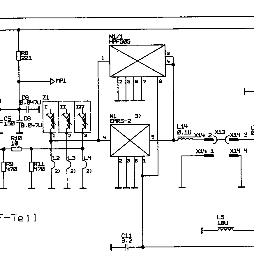

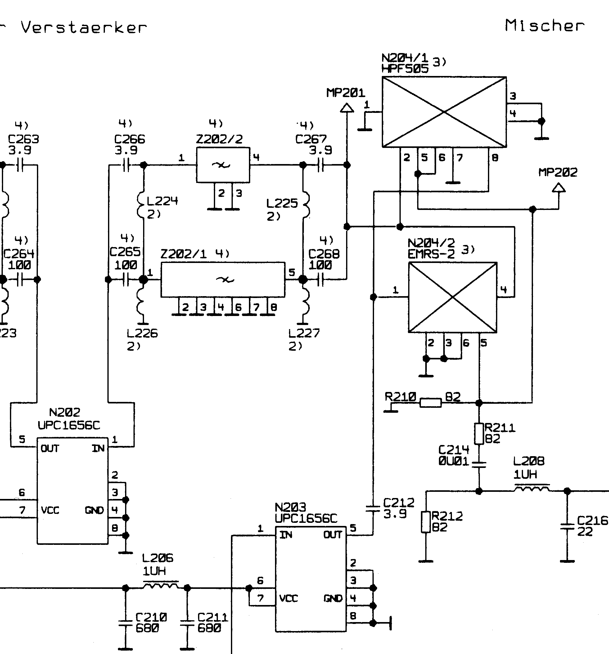

    Trwają prace nad opracowaniem schematu blokowego oraz wprowadzenia do schematu dodatkowych parametrów jak poziomy i częstotliwości sygnałów
    Sukcesywnie będę dodawał to co odkryłem.
    Mixer i otoczenie

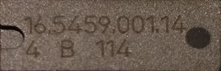

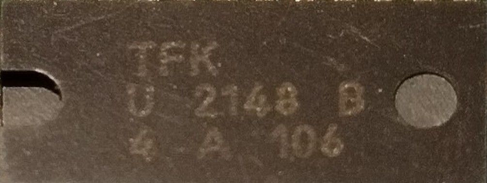

    Dwa ciekawe układy, obydwa w torze audio:
    1) TFK U2148 B 4 A 106 ze schematu TFK U2148-FB - to jedyne co wiadomo na temat tej kości to: Compander - Широкополосный компандер для ЧМ радиотелефонного приемопередатчика Datasheeta / noty aplikacyjnej nie znaleziono - czy to nie jest modulator FM?
    2) 16.54.59.001.14 4B 114 - ze schematu: U4084B Low-Voltage, Voice-Switched Circuit for Hands-Free Operation
    datasheet: https://www.alldatasheet.com/datasheet-pdf/pdf/90378/TEMIC/U4080B.html
