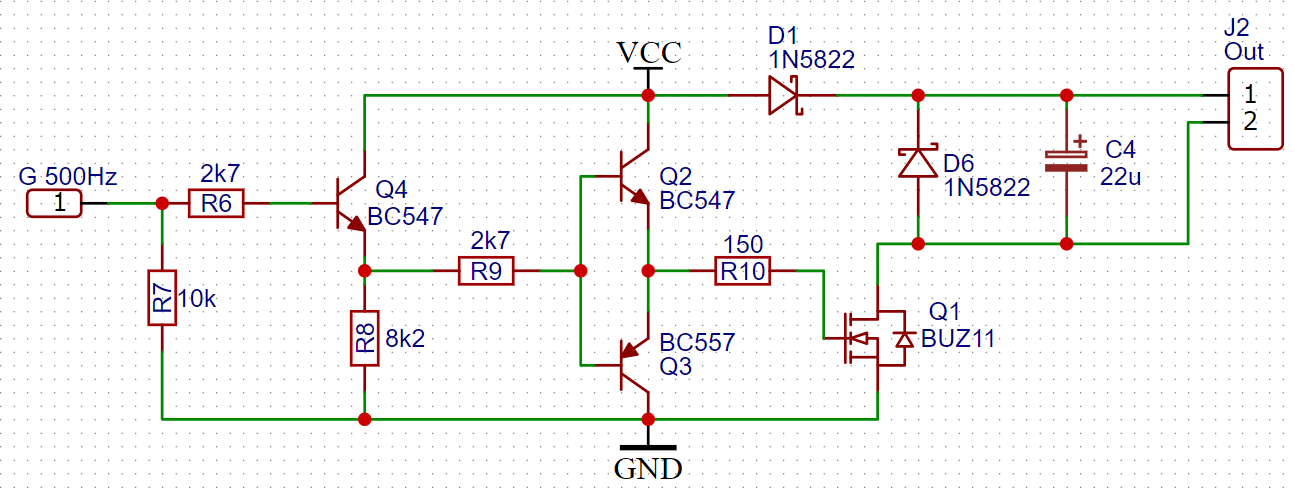

    Dzień dobry,
    Projektuję aktualnie prosty układ - jest to przetwornica PWM do sterowania wentylatorkiem (takim komputerowym 12V 0,38A). Układ generatora zamierzam zbudować na 555 ale aktualnie korzystam z zewnętrznego generatora. Napięcie zasilania: 12V, ograniczenie prądowe na zasilaczu: 500mA. Mój problem polega na tym, iż kondensator elektrolityczny C4 się zauważalnie nagrzewa. Wiem, że tak nie powinno być a jest to moja pierwsza przygoda z czymś w stylu przetwornicy impulsowej.
    Nagrzewanie się kondensatora C4 w prostym układzie przetwornicy PWM
    Pozdrawiam Oskar

    Czy układ pracuje poprawnie? Jaki jest to kondensator?

    A po co ten kondensator tutaj ?

    Układ pracuje jak najbardziej poprawnie. Przy 500Hz wentylatorek "buczy/piszczy", a podłączenie równolegle kondensatora niweluje tą niedogodność. Jest to kondensator 22uF 50V, przy mniejszej wartości niż 10uF również problem dźwięku występuje, a przy np 47uF traci się "kontrolę" nad prędkością.

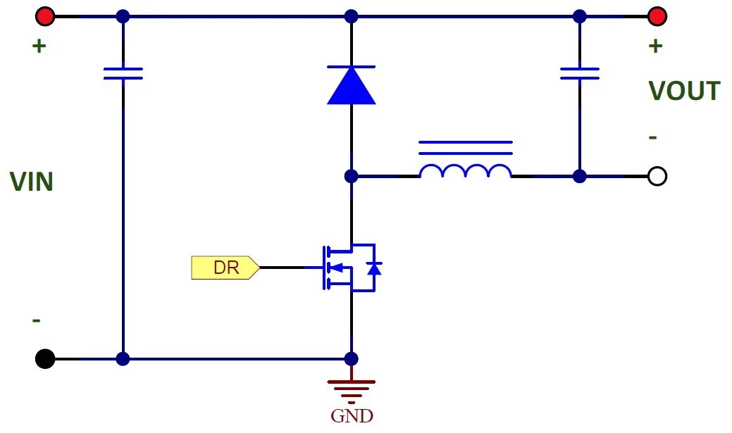

    Powinno tak być, bo układ jest błędny, jednocześnie oczekujesz że kondensator wygładzi napięcie i że tranzystor-klucz wymusi szybkie zmiany napięcia na tym kondensatorze.
    W uproszczeniu kondensator pomaga utrzymać stałe napięcie przy szybkich zmianach prądu, a cewka utrzymać stały prąd, przy szybkich zmianach napięcia, dlatego przy obciążeniu kondensator ma sens, le przy kluczu potrzebna jest cewka.
    Drugim błędem jest praca Q4 w układzie wtórnika.

    To w takim razie co można by tutaj poprawić?
    Dlaczego wtórnik oparty na Q4 jest błędny?
    Zrozumieć działanie cewki - przeciwieństwa kondensatora.
    Jako wtórnik jest poprawny ale pomysł że potrzebujesz wtórnika w tym miejscu jest do kitu.

    Poza tym, wg mnie przy takim jak na schemacie PWM to pewnie ciężko będzie nie słyszeć pracy silnika.

    Bardzo dziękuję za zainteresowanie tematem. Dodanie dławika do układu rozwiązało problem.
