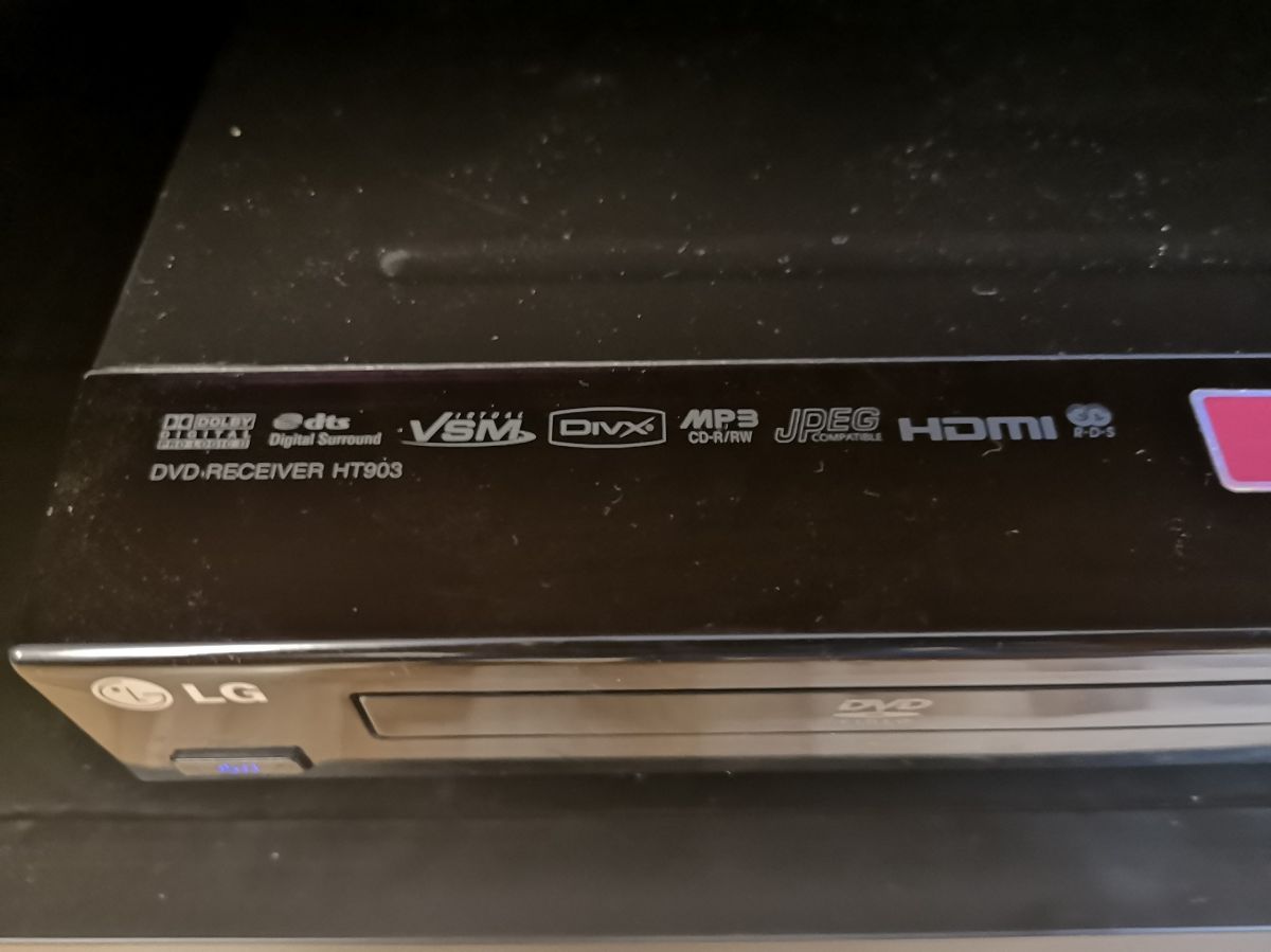

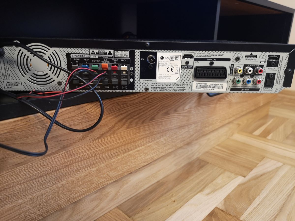

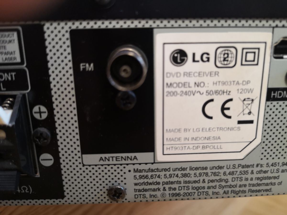

    Mam problem z podłączeniem starego kina domowego do nowo zakupionego TV. Kino to zestaw 4 narożnych głośników, jednego frontowego i subwoofera oraz odtwarzacza. W załącznikach przesyłam 3 zdjęcia, na których poza wszystkimi złączami z tyłu widać również dokładny model tego odtworzenia czy też formaty, jakie obsługuje.
    Telewizor z kolei to Samsung QE75QN91BATXXH. Myślałem, że podłącze to łatwo przez HDMI, ale oczywiście jestem trochę zielony w temacie i wyszło na to, że się przeliczyłem 🙂 W TV widzę 4 różne wejścia HDMI, w tym jedno HDMI eARC (kino na pewno takiego nie obsługuje 😛 )
    Czy urządzenie wystarczy podpiąć bezpośrednio do TV? A co z dekoderem? Czy nie obędzie się bez jakiegoś dodatkowego urządzenia / adaptera?
    Poza tym, chciałem też się doradzić, jak sądzicie - rodzice kupili sobie TV i teraz twierdzą, że "wypadałoby" kupić jakieś nowsze audio do tego mając na myśli dopasowany soundbar + subwoofera od Samsunga do tego. I pytanie - czy iść w coś takiego, czy jednak takie kino będzie lepsze mimo upływu lat (podejrzewam, że ta druga opcja?) Pomieszczenie jest spore, ma ponad 20m2.
    Z góry dziękuję za każdą pomoc!

    Zależy czego oczekujesz.
    HDMI Out do TV, dekoder do HDMI In.
    Jedynie to co będzie odtwarzane bezpośrednio z TV (czyli z anteny naziemnej) będzie miało dźwięk z głośników TV.
    "Nowsze audio" da ci jedynie kanał zwrotny audio z TV do soundbara i ciut inną obsługę urządzeń (pozbędziesz się pilota od kina).

    Dekoder ma wyjście HDMI, dokładnie to będzie HDMI Out. Więc albo zostawiasz dekoder tak jak jest i kino domowe podłączasz do innego wejścia HDMI w TV, albo kino wstawiasz pomiędzy dekoder a TV.
    A Netflix czy YT jeśli są odtwarzane na TV, to dźwięk będzie też tylko na TV.
    HDMI jest generalnie gniazdem kierunkowym, trzeba rozróżnić wejście i wyjście. I dopiero ARC wprowadził kanał zwrotny dźwięku.
    Jest jeszcze opcja jeśli TV ma wyjście optyczne dźwięku, aby w ten sposób wysłać dźwięk z TV do kina gdy oglądanym źródłem sygnału jest TV sam w sobie. Ale ma to wadę, że nie każdy TV wysyła dźwięk 5.1 gdy ten jest dostępny, tylko zawsze konwertuje do stereo lub 2.1 ewentualnie.

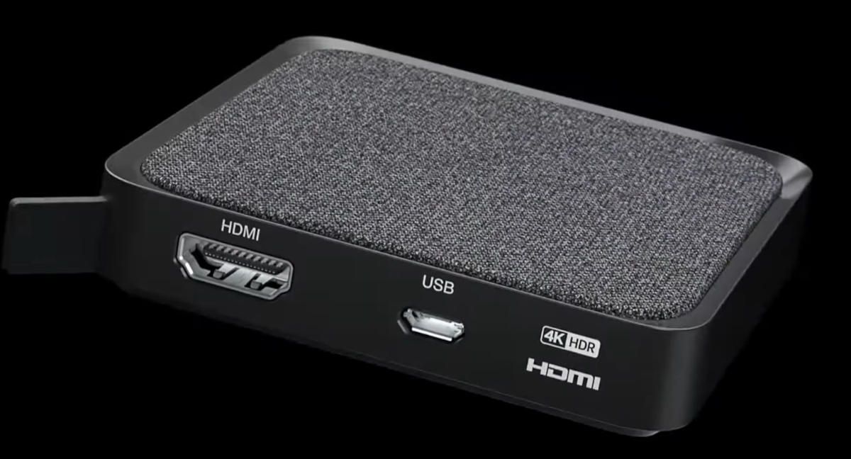

    Telewizji naziemnej nie oglądamy w ogóle. Dekoder to UPC TV 4K BOX:

    W takim razie: dekoder prosto do TV, tak jak jest. Wejście HDMI w TV dowolne.
    Puszczanie tego dekodera przez kino domowe nie ma sensu, bo wątpię aby to kino domowe potrafiło przepuścić obraz 4K przez siebie dalej na TV. Dźwięk z dekodera jest w TV.
    Kino domowe do TV, inny port HDMI.
    Jeśli chcesz w takim układzie mieć dźwięk z dekodera dostępny w kinie domowym, to można zakupić "HDMI SPDIF splitter".
    Montujesz go pomiędzy dekoderem a TV, przepuszcza on obraz dalej a dźwięk jest wyodrębniany na wyjściu optycznym, które łączysz z wejściem optycznym kina domowego.
    Aczkolwiek wiąże się to z koniecznością włączania także kina do oglądania TV z dekodera, aby mieć dźwięk.
