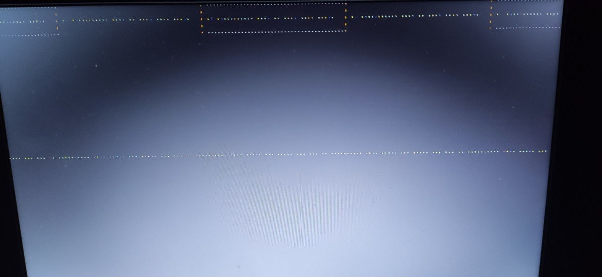

    mam następujący problem, mianowicie w laptopie lenovo b590 chciałem zainstalować nowy system z pendrive, szukałem w biosie opcji jak można ustawić bootowanie z pendrive. Z ciekawości włączyłem opcję network boot i ustawiłem na cos w rodzaju usb boot. Zapisałem ustawienia i po odpaleniu komputera wyświetla się tylko:
    Intel UNDI, PXE-2.1 (build 083) copyright (c) 1997-2000 Intel Corporation
    This Product is covered by one or more of the following patents:
    US5, 307, 459 US5 434, 872 US5, 732, 094, US6 570, 884 US6, 155, 776 and US6 327,625
    REALTEK PCLE FE Family CONTROLER SERVICE V1.23 (7/28/10)
    PXE-E61: Medie test failure, check cable
    PXE-M0F: Exiting PXE ROM
    po czym szybko znika i pojawia się znowu to samo. Nie da się odpalić biosu i zmienić tej opcji, przy uruchamianiu klikam cały czas f2 i nic to ni daje, próbowałem też inne klawisze ale nic to nie dawało. Gdy podłączam pendrive z systemem te napisy przestają się wyświetlać i pojawia się czarny ekran, po pewnym czasie uruchamia się ponownie komputer i pojawiają się takie kwadraciki jak na zdjęciu, gdy kliknie się jakikolwiek klawisz znikają i znowu jest cały czarny ekran.
    Bardzo proszę o pomoc.

    W tym lapku do bios jest wejście przez F1, a F12 bodajże menu boot
    A jak butuje z pena (te kwadraciki) to poczekaj chwile, albo kliknij spację może pójdzie dalej.
    Próbowałem też klikać f1 ale to nic nie dawało, ale mogę spróbować włożyć pendrive z systemem i zostawić i może odpali się instalator Windowsa.

    artaa napisał:
    Ehh ;-)
    https://www.youtube.com/watch?v=IKZ8vYXfNRo
    wyjąć akumulator i baterię na 1 minutę
    O mój boże dziękuje zadziałało, bo już wcześniej próbowałem wyjmować baterie bios, ale widocznie za krótko była wyjęta i się bios nie zresetował.
