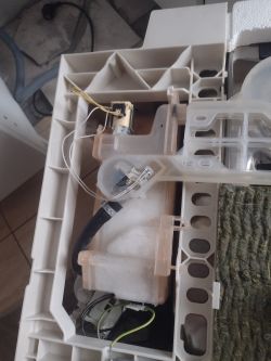

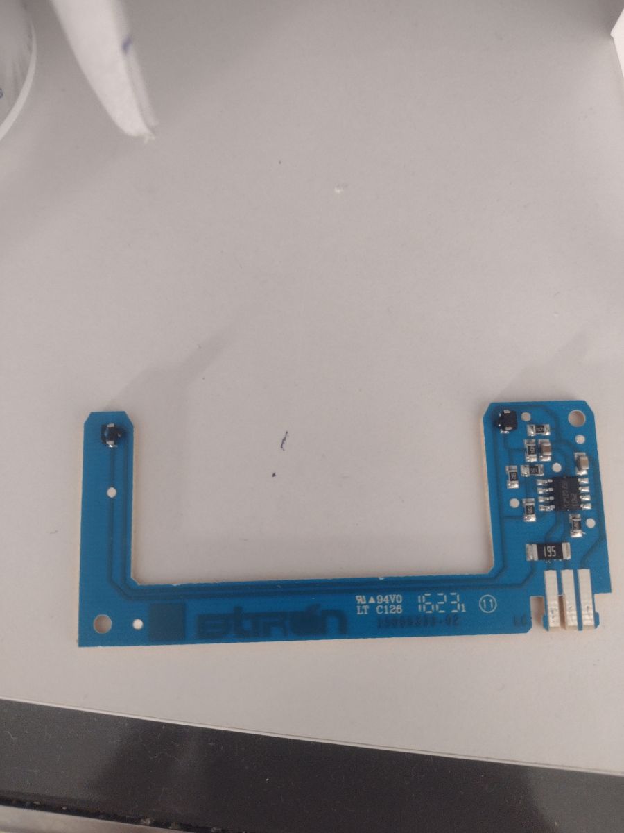

    Witam, mam taki błąd.
    Startuje:
    1. wypompowuje wodę,
    2. słychać pobieranie, woda krąży z boku w przezroczystych rurkach
    3. zapala się pierwsza dioda (kontrola mycia), trzecia dioda (kontrola końca) i lampka braku soli.
    Zatrzymuje się w trybie po otwarciu klapy że pompuje wodę. Czujnik na cewka magnes czyściłem z boku od zasobnika soli (żółte kabelki czujnika), czujnik z wężykiem też dmuchałem (nie pamiętam nazwy, ten od poziomu wody. Widoczny jest ten moduł od soli. Też go testowałem zasłaniając diody czujnika, a nawet go wypiąłem całkowicie.

    Sprawdź sobie jaki to błąd, ale z tabeli wynika, że F05. W pierwszej kolejności te czynności do wykonania: https://youtu.be/XvHsL1iugWs
