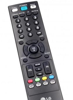

    Mam monitor/TV LG Flatron.
    Szukam porady co mogło się uszkodzić.
    Nagle na tym LG Flatron. Tło zrobiło się całe białe , i tylko pojawia się i znika taki kod " V3.05.0" w małej szarej ramce.
    Reaguje tylko na długie wciśnięcie Menu , wtedy pojawia się ramka z wpisem "C1".
    Niestety na pilocie nie mam przycisku exit i nie wiem co mam zrobić.

    A mógłbyś jeszcze wrzucić zdjęcie pilota?
    Z tego co widziałem, oryginalny pilot ma przycisk Exit:
    LG Flatron - LG Flatron. Pojawiający się i znikający kod v3.05.0
    Ewentualnie sprawdź, czy na monitorze masz przycisk Exit. Jeśli tak, włącz monitor, przyciśnij na kilkanaście sekund Exit. Powinno to się zrobić na pilocie, i monitor powinien się zresetować, ale skoro nie ma tego przycisku, może na monitorze się uda.

    @rimanov na telewizorze też nie ma przycisku exit. Są tylko input, menu, ok, przyciski do głośności, przyciski do zmieniania kanału i power on/off
  • #7 20147804
    rimanov
    Posty: 904
    Pomógł: 80
    Ocena: 196
    Więc pozostaje sprawić sobie oryginalny pilot lub zamiennik z przyciskiem Exit i zaprogramować go wg instrukcji do tego monitora.
    Zamiennik np: LG AKB73655802, lub wpisać uniwersalny pilot LG.
    Jest jeszcze opcja - o ile posiadasz smartfon z IR - pobrać sobie aplikację pilotów, wyszukać model LG, i skorzystać z takiego telefonu-pilota.
    Chyba że ktoś jeszcze zna inną kombinację przycisków na reset.

    @rimanov to chyba mam, tylko jaka aplikacje pobrać
    @rimanov udało się, już wyszedłem z tego białego ekranu i normalnie działa. Tylko nie wiem czemu ale pilot mi nie reaguje
