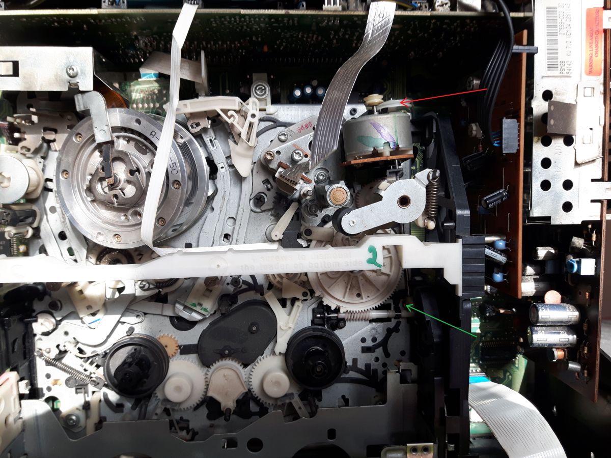

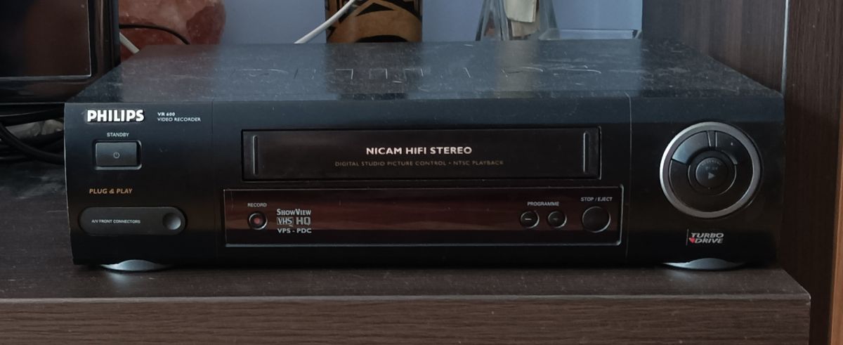

    Witam jak w temacie odkopalam stary megnatowid który działa podpięty do tv. Włożyłam kasetę z komuni chciałam ją włączyć powspominać ale okazało się że pokazuje info na tv "brak kasety". Włożona dobrze ale nie da się jej wyjąć rzadnym przyciskiem a niestety nie znalazłam pilota. Jaka może być przyczyną że nie widzi kasety i że nie da się jej wyjąć? Jest opcja rozkręcenia ale jeszcze nie sprawdzałam bo i tak nie wiem co bym miała zrobić żeby rozwiązać problem. Jeśli ktoś by miał jakieś sugestie to bardzo proszę o pomoc :) Magnetowid Philips Vr600 nie odtwarza kasety i nie da się jej wyjąć
    Stan paska na kołach zaznaczonych czerwoną strzałką, tryby przekładni kątowej zaznaczone zieloną strzłką.
    Kasetę można wysunąć ręcznie obracając kołem zaznaczonym czerwoną strzałką jeżeli tryby nie są uszkodzone. Magnetowid Philips Vr600 nie odtwarza kasety i nie da się jej wyjąć
