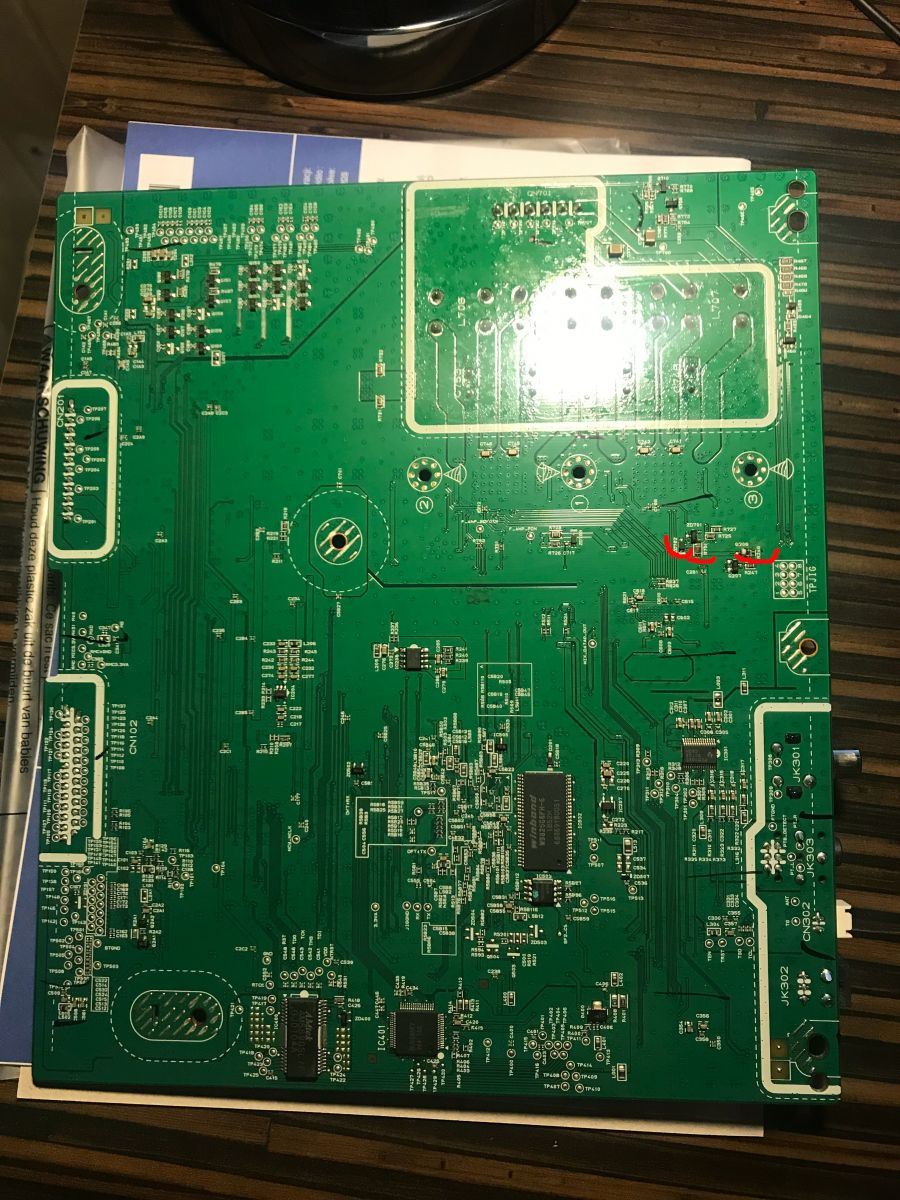

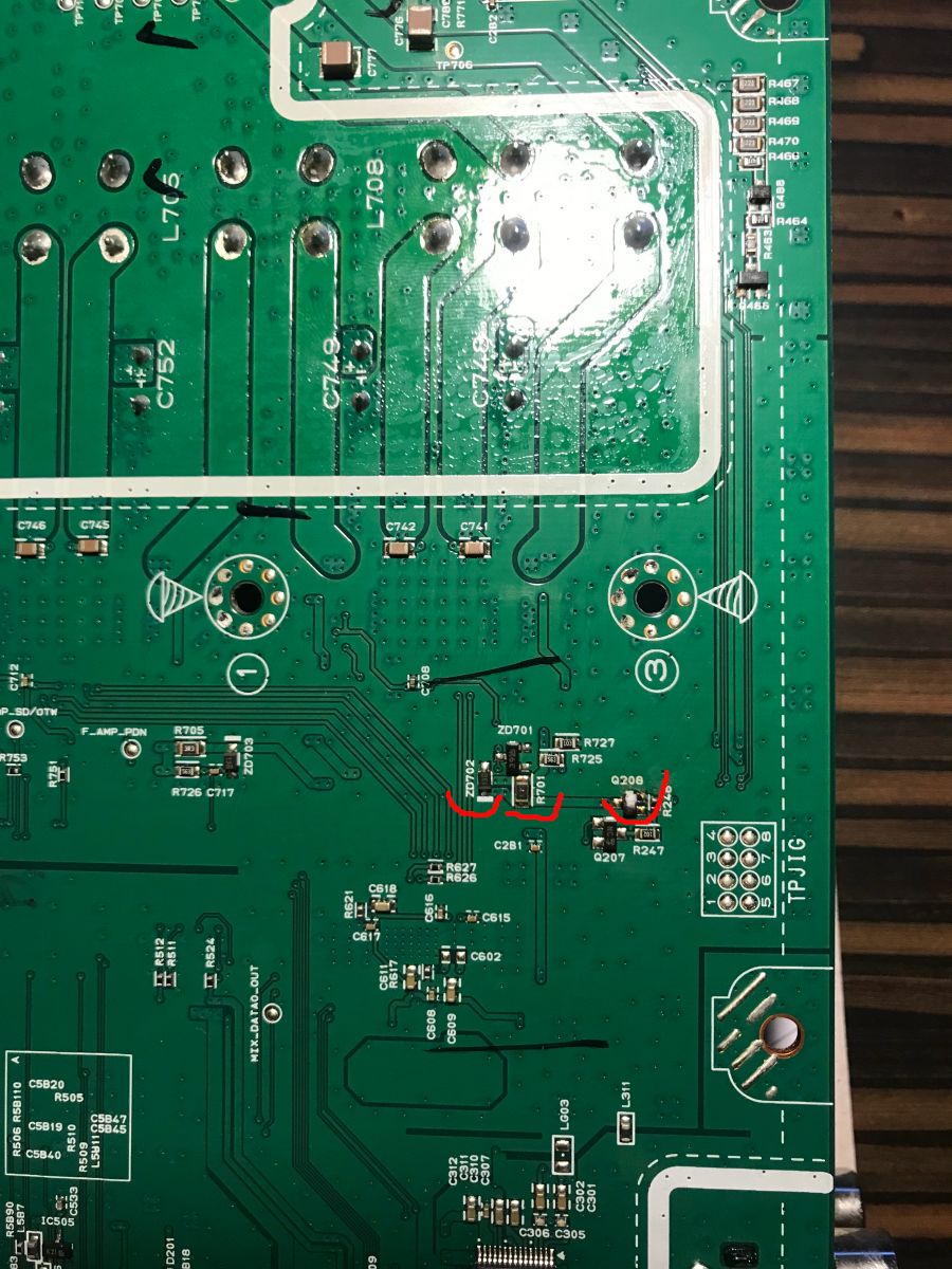

    Szukam wartości spalonych elementów ZD702, R701 oraz Q208 (spód płyty). Na schemacie serwisowym nie ma wykazu elementów...
    LG OK75 - kolumna bluetooth - Identyfikacja elementów LG OK75 - kolumna bluetooth - Identyfikacja elementów LG OK75 - kolumna bluetooth - Identyfikacja elementów LG OK75 - kolumna bluetooth - Identyfikacja elementów [/img]
    Końcówka IC701 także jest do wymiany, ale najpierw chcę poznać wartości wspomnianych wyżej elementów, aby nie wymieniać wzmacniacza nadaremno...

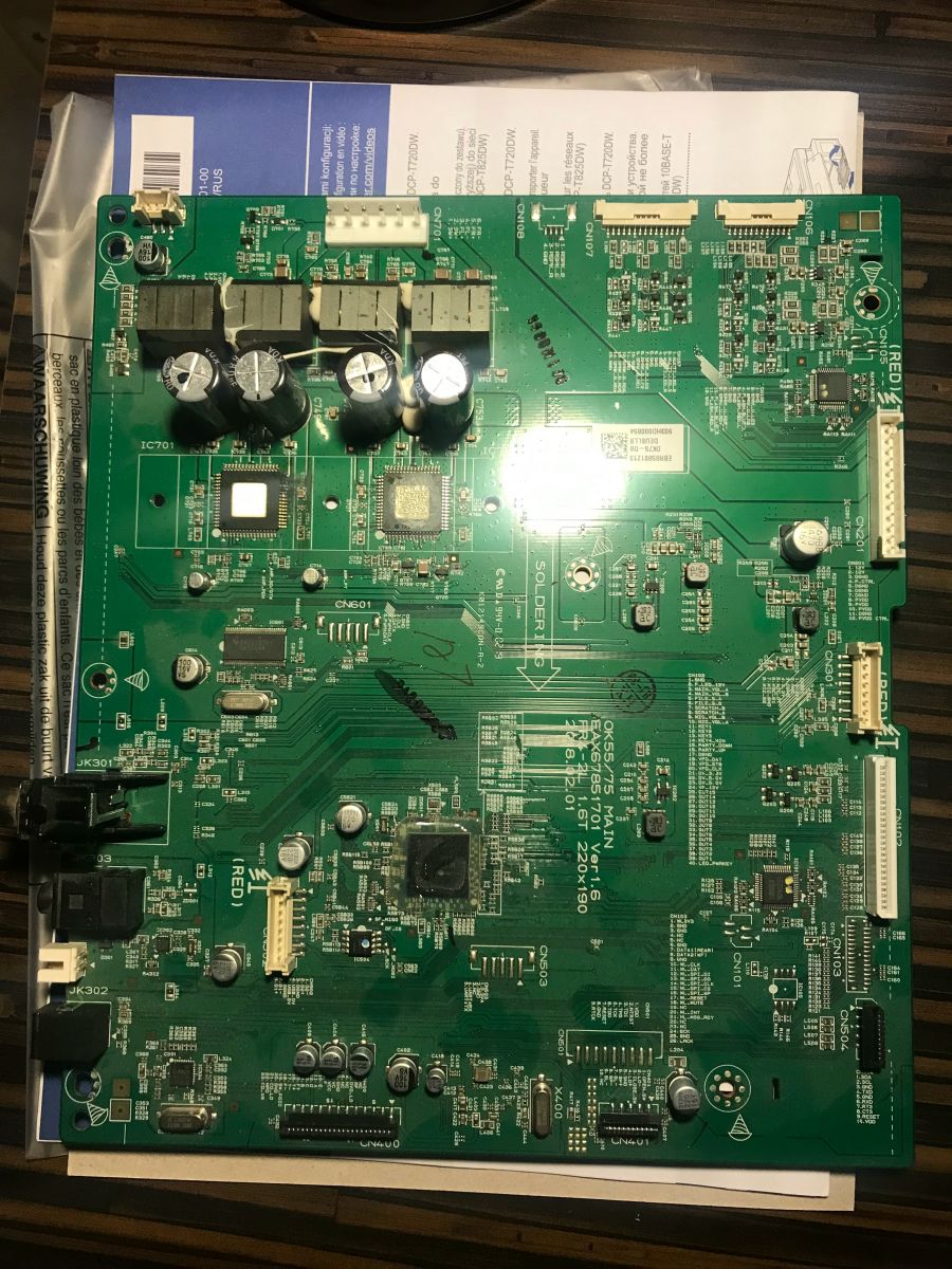

    Ten IC701 to nie końcówka mocy, tylko kontroler audio, natomiast końcówki mocy są pod tymi radiatorami. Jeśli jest wypalony ten jeden kontroler, to jest duże prawdopodobieństwo, że końcówka lub końcówki mogą być uszkodzone. Musisz pomierzyć czy nie ma gdzieś zwarcia w torze zasilania końcówek mocy. Ale tak jak pisałeś do póki nie będziesz wiedział jakie wartości mają te upalone komponenty, to nie ma sensu inwestować w naprawę. Pozdrawiam

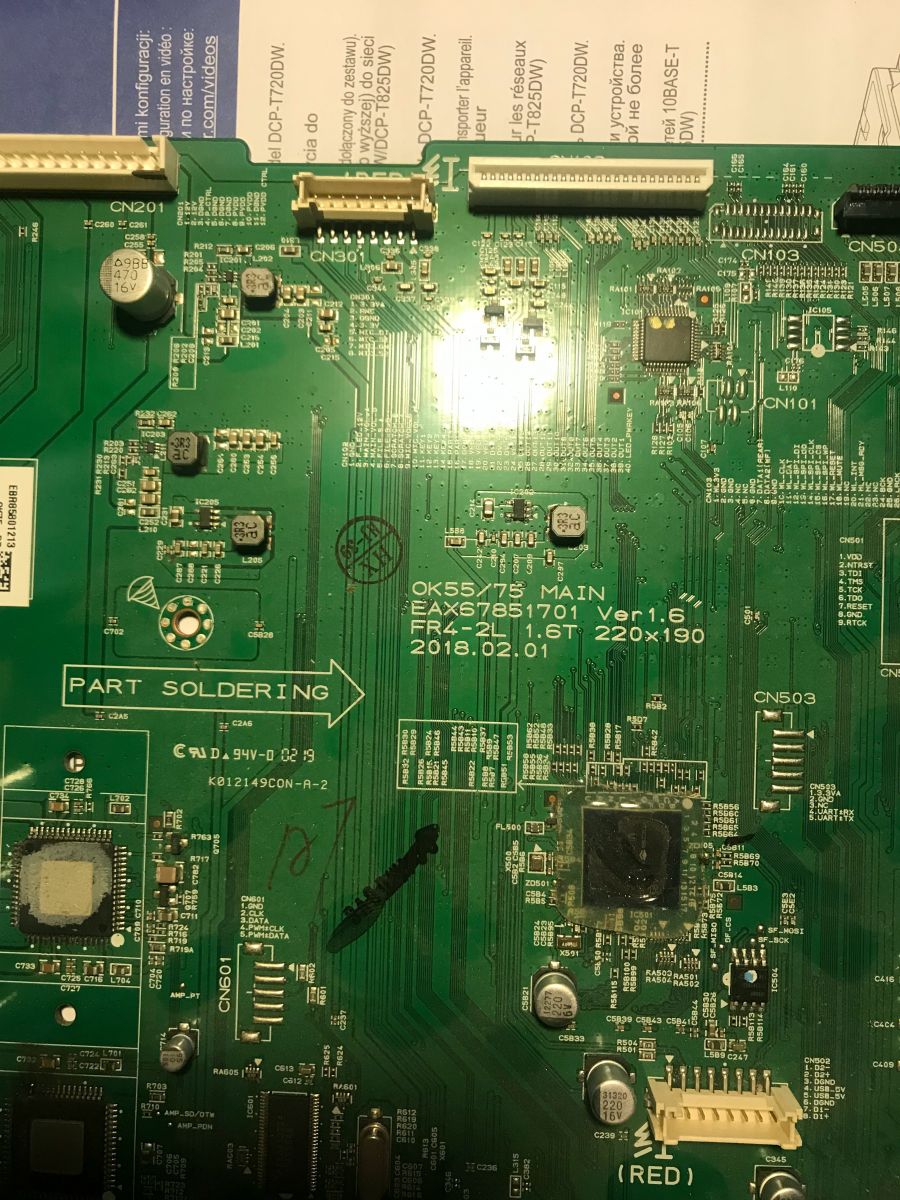

    IC701 to jest końcówka mocy (foto nr 3), radiator został już odkręcony. Układ na foto nr 4 będzie sprawny - zdjęcie tylko z oznaczeniem płyty głównej.

    OK, tak mi się skojarzyło, bo jakiś czas temu naprawiałem wzmacniacz kina domowego i tam był upalony kontroler audio w obudowie TQFP oraz dwie końcówki mocy w obudowie SMD (nie pamiętam symbolu). Pozdrawiam :-)
