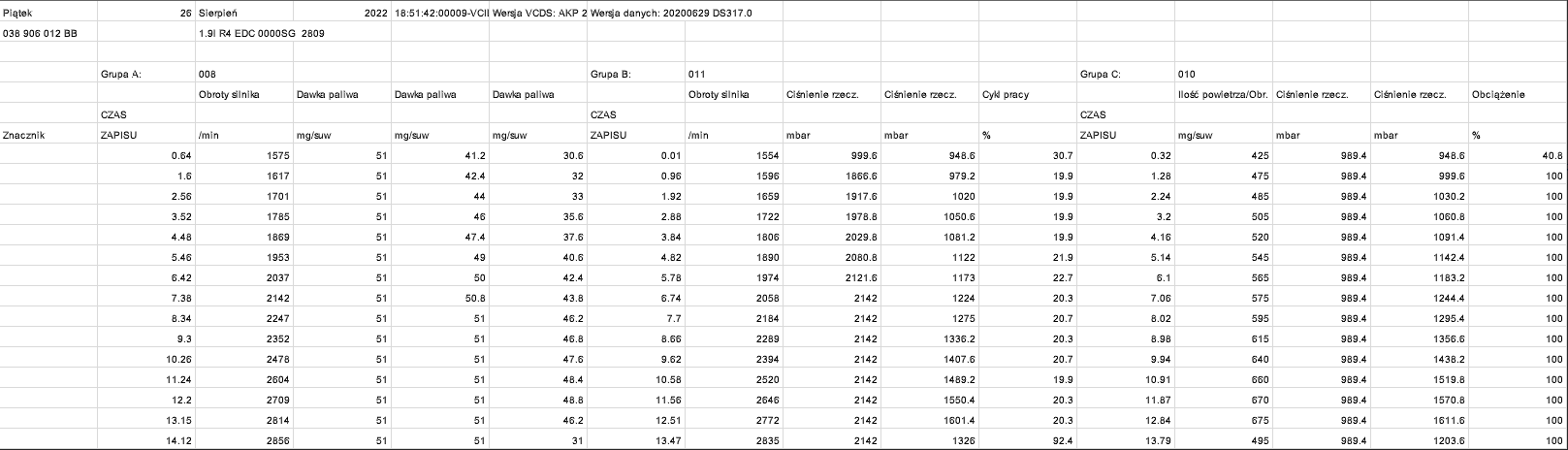

    Witam tak wiem było parę już takich tematów ale mój to jakiś ewenement dlaczego już tłumaczę. Pacjent Audi a3 8l 1.9 110 ASV, problemem jest odcinająca turbina np. pod górkę czy jazdę ze stała prędkością powyżej 100km/h, zaraz pewnie ktoś zapyta dlaczego taki ewenement oto lista co wymieniłem"
    - wężyki podciśnień
    - przepływka
    -n75
    -map sensor
    I teraz najlepsze jest nowa turbina (regenerowana) do tego jeszcze słychać wirnik dźwięk podobny jak by myśliwiec startował. Może miał ktoś podobnego i mi pomoże.

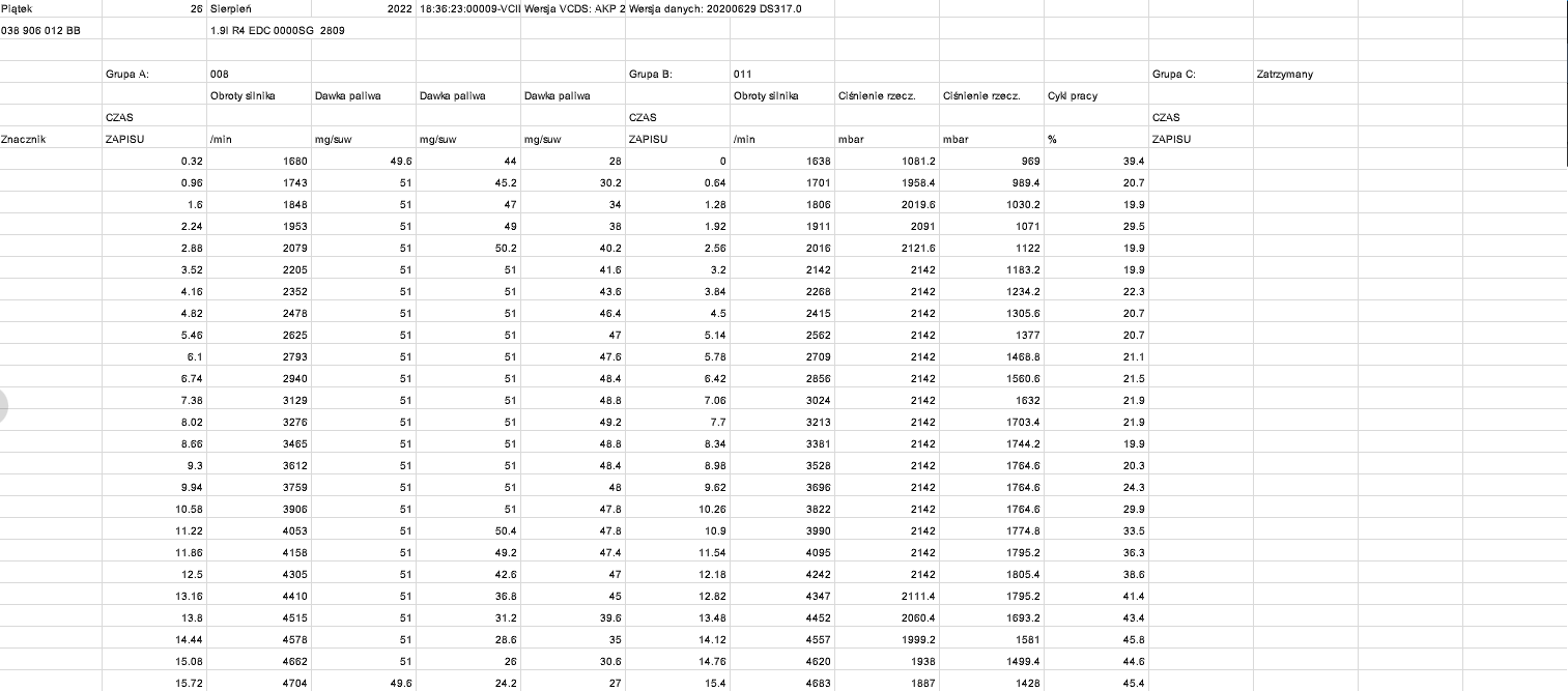

    Jak zrobię logi to dam znać i zdjęcie
    A wiec tak ze świtem turbo był do wymiany zaworek zwrotny podciśnienia wymieniłem i cisza, ale nadal odcina bez logow się nie obejdzie
    A więc tak tutaj są logi na 3 biegu nie było odcięcia, a drugi na 4 i było odcięcie

    Odepnij przepływomierz. Jak moc wzrośnie to do wymiany. Możesz przed tym sprawdzić czy nie ma dziury w dolocie od filtra do turbo. Filtr powietrza czy nie zapchany na amen.
    Ogólnie z logów z widać że turbo nie dobija ciśnienia do zadanych 2100 mBar (max co daje to 1700 mBar). Powodem takiej sytuacji jest obcięta dawka paliwa ( z 51 mg/skok na 46 mg/skok). Dlaczego dawka wpływa na ciśnienia turbo. Otóż spaliny napędzają turbo jak nie ma spalin to nie ma jej co napędzać a bez paliwa nie ma spalin. Dawka obcięta przez wartości z przepływomierza (niskie przy 1500 RPM i lekkim nadciśnieniu 1050 mbar powinno spokojnie przekraczać 500 mg a mamy tylko 425 mg. Dlatego moc powinna wzrosnąć po jego odłączeniu bo wartość bezpieczna jaką komputer podstawia po wykryciu błędu to ponad 500 (chyba 545 mg ).

    Dobra sprawdziłem co napisałeś
    -dziury w dolocie od filtra nie ma
    -filtr trochę brudny wymaga już zmiany
    -odpiąłem przepływke i samochód jedzie tak sam jak z podpiętą, ale nadal odcina
    -nie wiem czy to ważne ale powiem ze samochód ma zrobiona mapę na 135 koni
    To jest jedna z ważniejszych informacji, która powinna paść na początku tematu, jak czips nie do końca przemyślany, to mogą dziać się różne rzeczy, a problemy z turbo w szczególności.
    Inna rzecz czy masz odpowiedni MAP sensor, będzie ze złym numerem (są na różne ciśnienia) i też robi się problem.
    Sprawdzić jeszcze możesz jak dmuchawka zachowa się po podpięciu podciśnienia na krótko, ale radzę uważać przy tym eksperymencie, bo nie ma pewności jak zareaguje sterownik po przeróbkach softu (w skrajnie niekorzystnych warunkach możliwe nawet ukręcenie wirnika).

    Pierwsze pomiar podciśnienia czy pompa vacum je wogóle robi. Dwa test sztanga turbo pracuje lub test turbo na max podciśnieniu na gruszkę (pominięcie n75). Wtedy sprawdzenie w blokach pomiarowych czy ciśnienie będzie ponad zadane i jakie wartości z przepływomierza będą.

    Sztangę sprawdza się w Basic setings przełączenie z bloku pomiarowego 11. Wtedy silnik podniesie obroty na 1400 RPM i będzie cyklicznie próbował włączyć turbo na max i na min. Powinno to skutkować słyszalną prącą turbo. Wzrostem ciśnienia a atmosfery o co najmniej 50 mbar (dobre sprawne oryginalne/nieregenerowane turbo podbija o 100 mBar lub więcej). Powinno być widać ruch sztangi turbo ok 1cm (ważne by dobijała do ogranicznika). Test z pominięciem N75 po prostu łączysz rurkę podciśnienia od gruszki turbo z rurką zasilania w podciśnienia od pompy vacum. Skutkuje to max nastawą pracy turbo. Tylko tu trzeba uważać przy testach bo turbo w tym teście nie ma ograniczenia i może odlecieć sypiąc drobnymi w silnik. Taki test robi się z laptopem i kanałem 11 przed oczami lub najlepiej z druga osoba która powie czy przekroczono zadane ciśnienie. Jak tak to nie problem w turbo. Jak nie to turbo raczej śmietnik choć wypadało by zrobić loga z kanałem 10 i zobaczyć jak się ma ciśnienie i przepływ wtedy.

    Sztangę sprawdziłem silnik nie podniósł obrotów do 1400 stały czas tak samo ciśnienie atmosferyczne było cały czas takie samo.
    A Tutaj są logi z odpiętym zaworkiem http://vaglogi.pl/log-010_011_O2v5P.html
  • #28 20205187
    sigwa18
    Posty: 11861
    Pomógł: 1176
    Ocena: 3310
    No turbo bije w opór czyli maxymalne co jest wstanie pokazać czujnik a więc 2570 mbar. Zostaje kwestia przepływomierza bo ma zaniżone wartości i sprawności N75.
