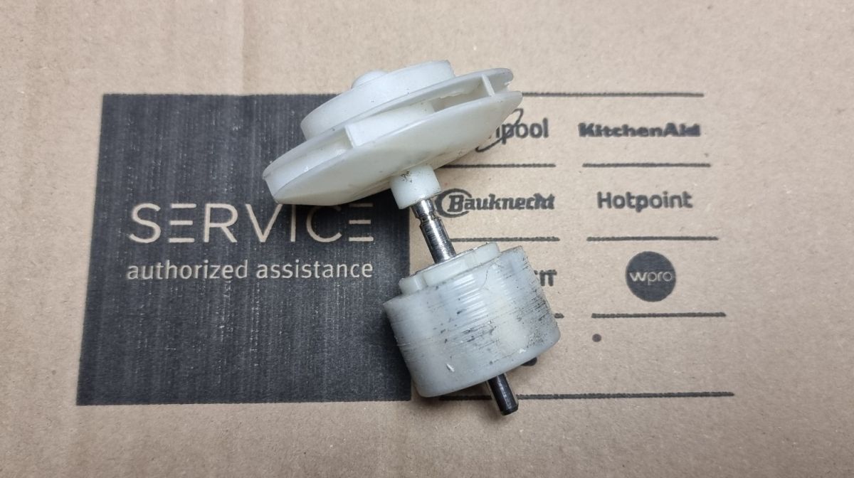

    Uszkodzony przepływomierz - turbina raczej nie powoduje takich objawów.
    @karpiolek kolega zregenerował sobie pompę ^^. Teraz kwestia jak bardzo była ona zajechana i czy zostało to zrobione prawidłowo. Jeśli wirnik tarł o obudowę, a z ośki została "połowa" to pompa wyłącznie do utylizacji.
    Nowe oprogramowanie Whirlpoola dla platformy DEA katuje pompę tak długo, że nie nadaje się do jakiejkolwiek regeneracji :)
    Ariston LTF11H132EU-wypompowuje - bierze wodę-wypompowuje, nie wykonuje programu
    W/w nie wygląda jeszcze najgorzej xD

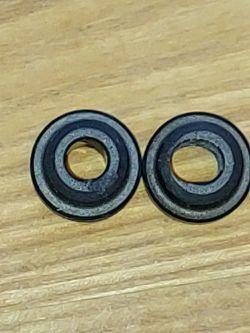

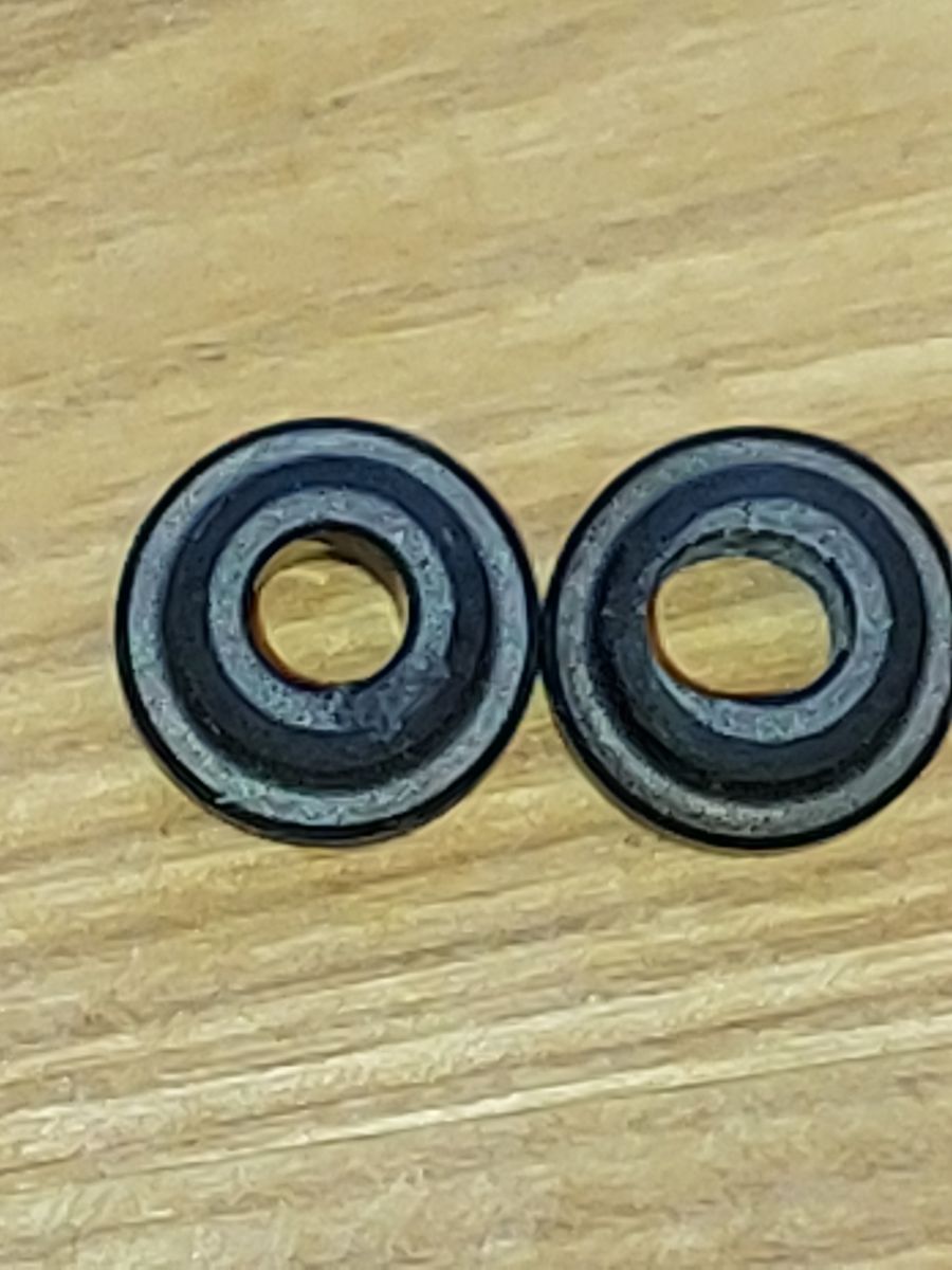

  • #5 20174487
    karpiolek
    Posty: 4
    Czolem
    Posprawdzałem I zaryzykuje wymianę przepływomierza. Pompa chodzi lekko. Dodałem obrazek zużytych łożysk. Dziękuję za dotychczasowe wskazówki.
    #6 20174917
    AsReeX
    Poziom 40  
    Posty: 4544
    Pomógł: 686
    Ocena: 1578
    Co ty chcesz bez sensownie wymieniać? Włącz zmywarkę i zmierz czy kontaktron zamyka obwód xD Takie to trudne, czy lepiej inwestować 100 zł na coś, co nie będzie potrzebne?
    Ps. Widząc łożyska ślizgowe to pompa musiała być nieźle zajechana - wirnik na 100% tarł o obudowę.

  • #9 20187609
    karpiolek
    Posty: 4
    Posprawdzałem. Kontrakton zamyka więc to nie przepływomierz. Zajrzalem jeszcze raz do pompy i chodziła niby lekko ale również mocno buczy.
    Po wymianie pompy zmywarka śmiga. Więc ta regeneracja łożysk albo niedokładnie mi wyszła albo reszta była zbyt mocno zużyta.
    Dziękuję za pomoc i wszelkie wskazówki.
