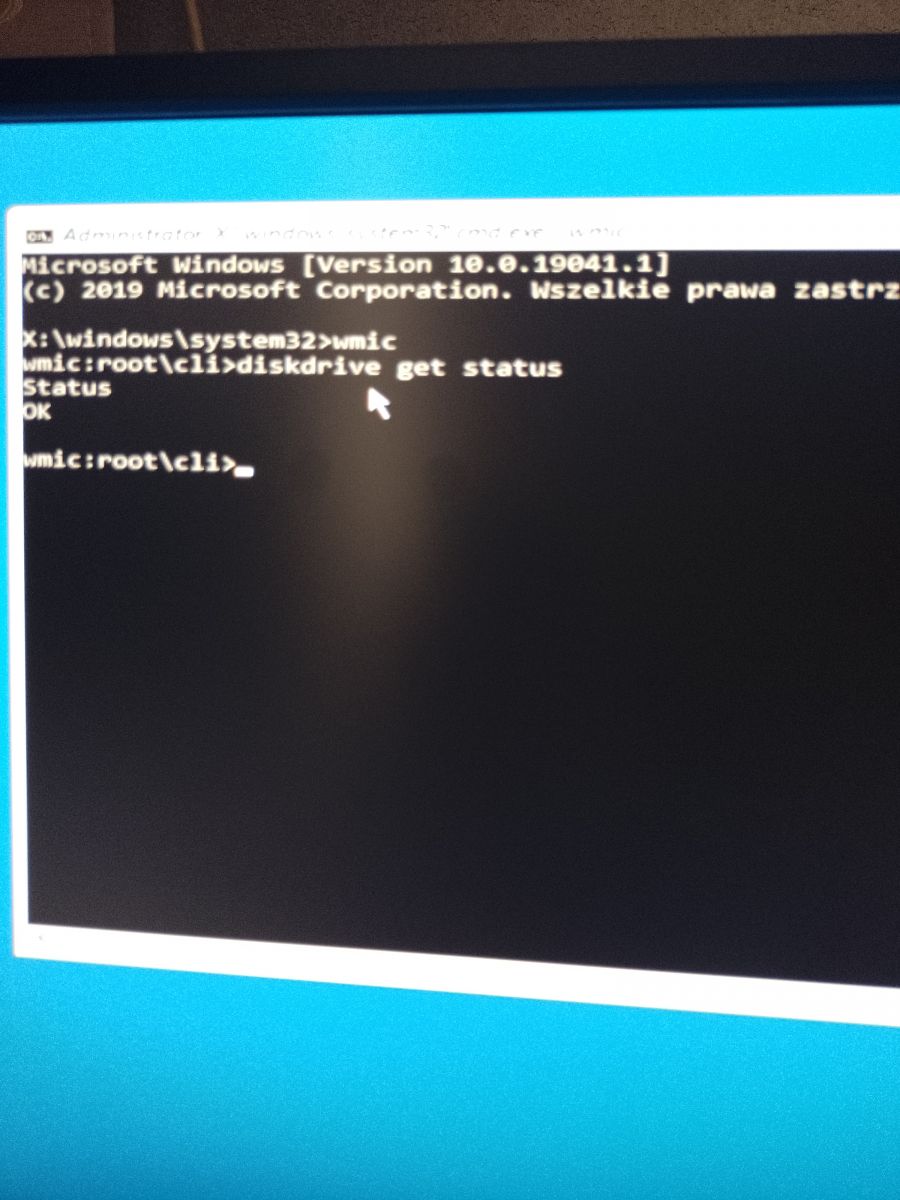

    Dzień dobry mam poważny problem otóż:
    Wczoraj wieczorem robiłem przywracanie system z 1 września, kiedy trwało inicjowanie to nagle prądu zabrakło na kilka sekund. Teraz jak uruchamiam to pojawia się blue screen. Lenovo - Blue screen podczas przywracania systemu Windows 10 po awarii prądu
  • #3 20176960
    KBJS
    Poziom 4  
    Posty: 9
    viayner napisał:
    moze na poczatek sprawdz stan dysku, pokaz jego SMART.
    Zrobiłem to w cmd

    to zadna informacja,
    wykonaj test dysku aby uzyskac tabele SMART, byc moze masz bledne sektory czy inne bledy tu nie widoczne.
    Wyglada ze odtwarzasz system ale nastepuje problem w zapisaniu jakiegos pliku.
    Dodaj pelna specyfikacje komputera.

    LEDówki
    Posty: 9400
    Pomógł: 1310
    Ocena: 2545
    Ściągnij sobie knoppix, w konsoli (ctrl+alt1, ewentualnie alt2) wpisz sobie smartctl -a. Jak masz pendrive z windows live, to można użyć program Victoria, lub Crystal Disk Info.
