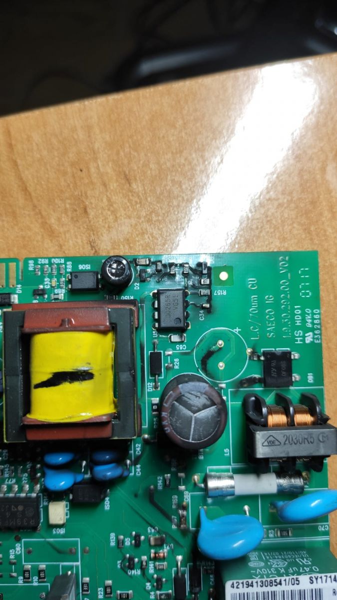

    Poszukuje schematu płyty głównej do ekspresu Saeco HD8924/09.
    Płyta jest po przepięciu i kilka elementów jest mocno uszkodzone, bez schematu nie można zidentyfikować elementów.
    Może ktoś posiada i się podzieli.

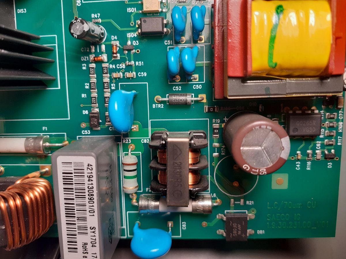

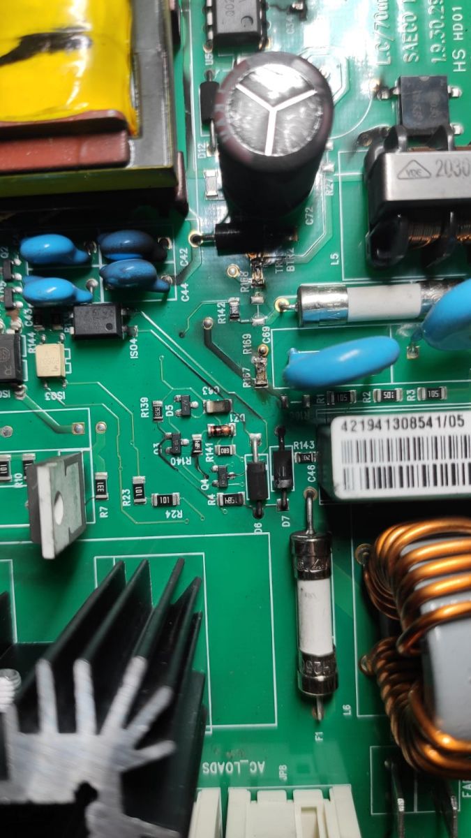

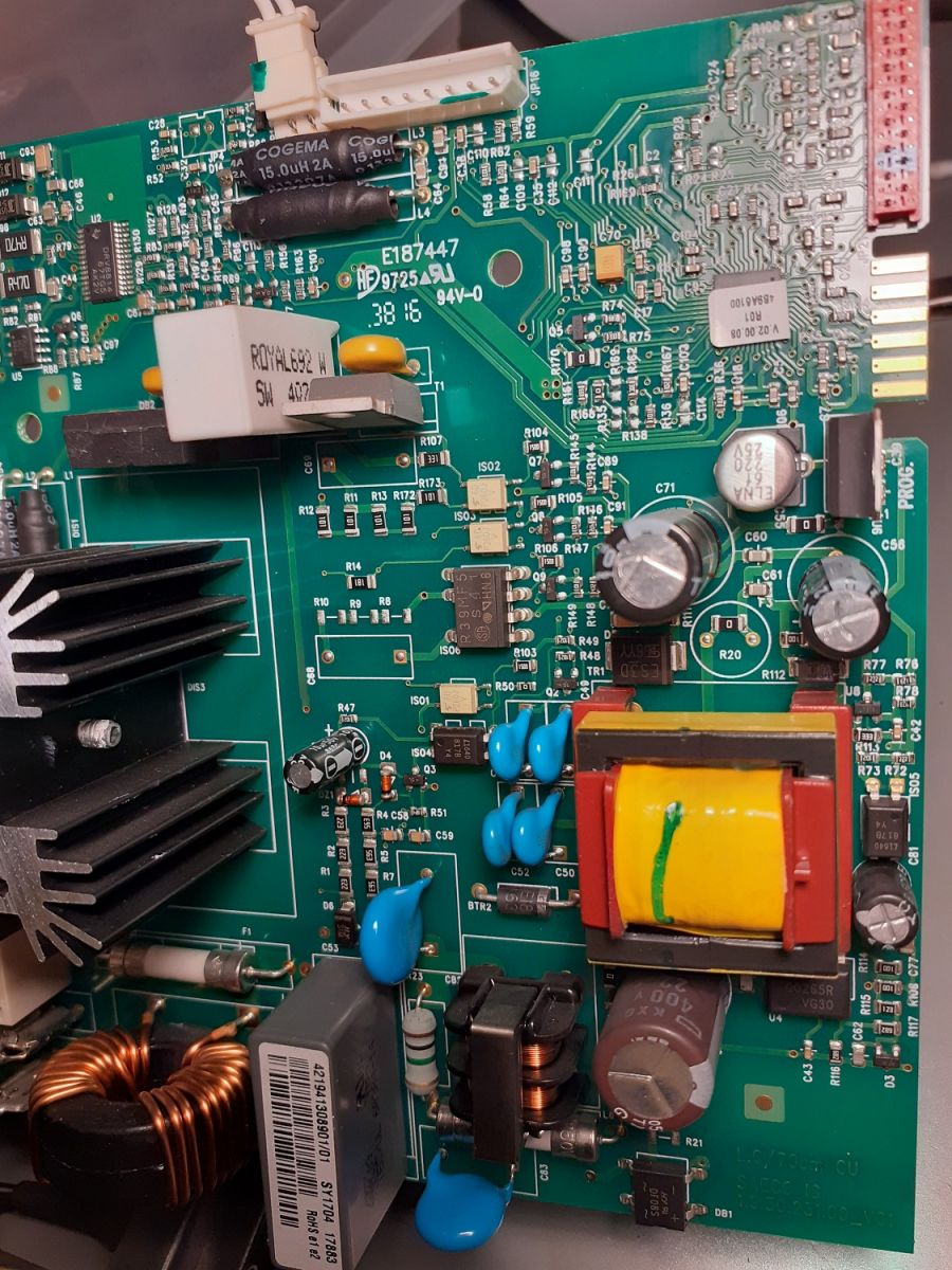

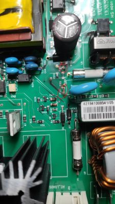

    Tak to mniej więcej wygląda.
    Wysadzony jest rezystor R168 i R169
    Saeco HD8924 - po przepięciu, kilka elementów mocno uszkodzonych, bez schematu Saeco HD8924 - po przepięciu, kilka elementów mocno uszkodzonych, bez schematu Saeco HD8924 - po przepięciu, kilka elementów mocno uszkodzonych, bez schematu Saeco HD8924 - po przepięciu, kilka elementów mocno uszkodzonych, bez schematu

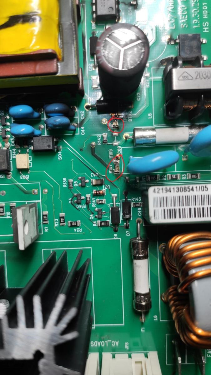

    Żeby nie było wątpliwości, to weź zaznacz dokładnie o które komponenty chodzi. Pozdrawiam
  • #5 20187843
    matys1990
    Posty: 224
    Ocena: 20

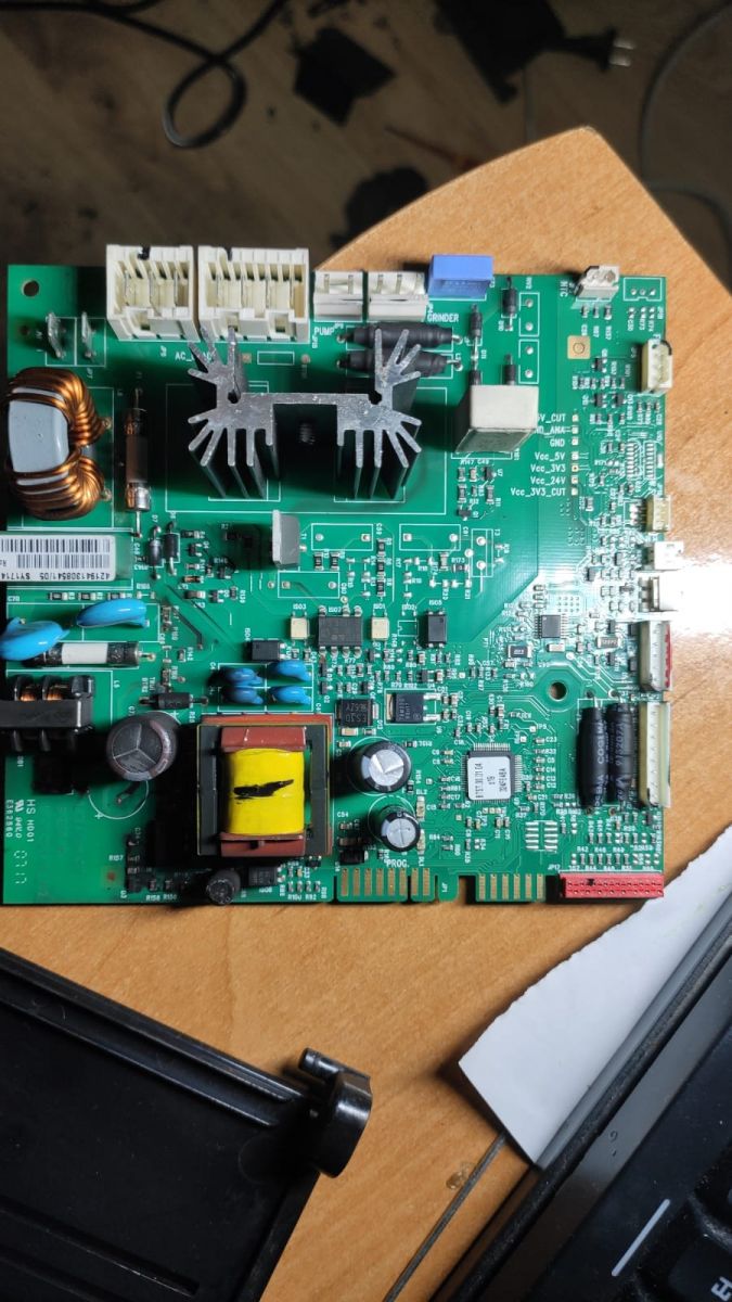

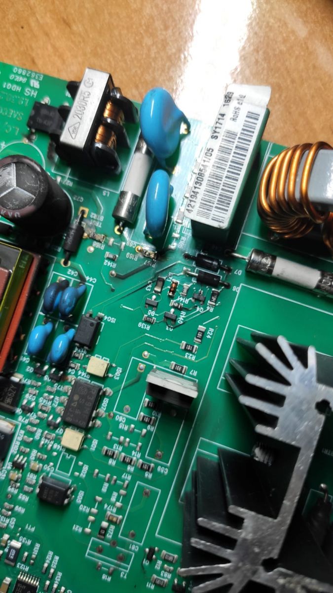

    Głownie to te dwa rezystory, resztę myślę ze rozszyfruje.

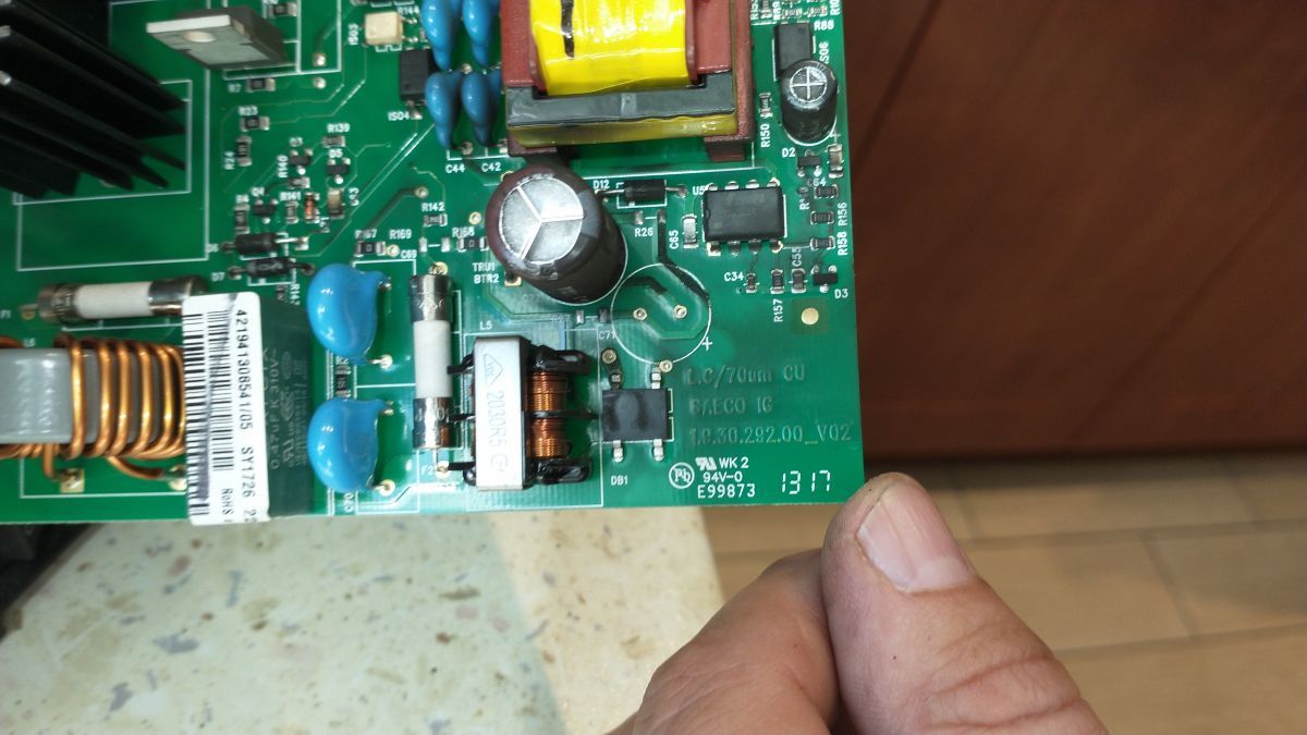

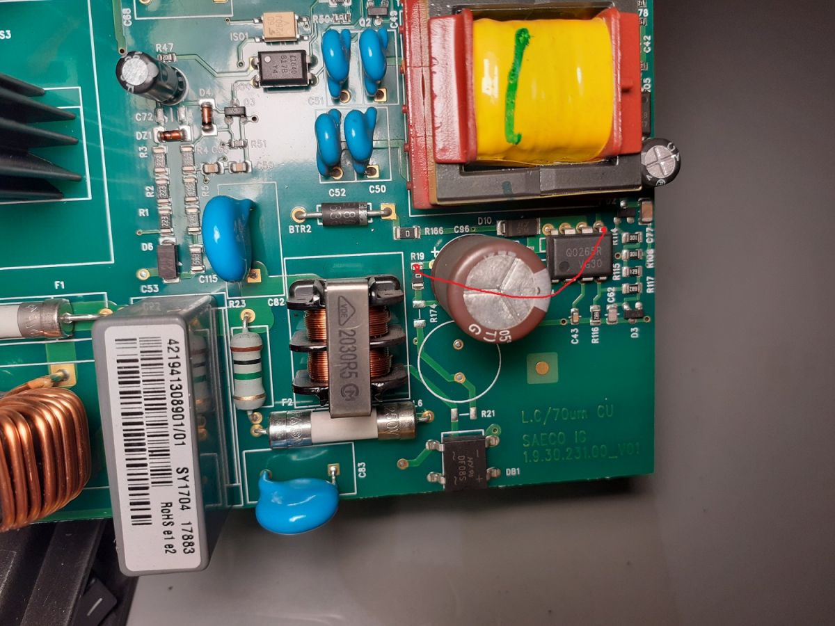

    W moim ekspresie to trochę inaczej wygląda.
    Mam znalazłem w necie te dwa rezystory mają zero Ω.

    matys1990 napisał:
    Więc jak ktoś moze posiada schemat do innego podobnego modelu to chętnie przytulę/odkupie.
    W AGD schematy płyt nie występują, płyta jest częścią zamienną i tyle.
    Pozostaje się wzorować na jakiejś nieuszkodzonej lub z uszkodzeniem w innym obszarze.
