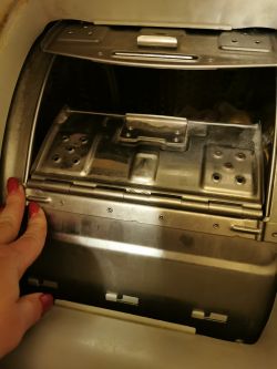

    W mojej pralce Whirlpool opadły drzwiczki w bębnie (zamykanie od góry) i nie trzyma sprężyna. Czy ktoś wie jak zdemontować te drzwiczki?
    Pralka Whirlpool AWT 2240-400 - wymiana drzwiczek bębna

    Wyjąć bolce, wymienić sprężynę. Są zestawy naprawcze.

    Serdecznie dziękuję za szybką pomoc :) Zrobiłam tak jak zalecili mi w komentarzach.
