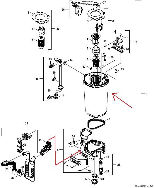

    Bardziej chodziło mi o tzw. blok cieplny czyli wymiennik , w którym siedzi palnik.
    On jak najbardziej jest połączony z syfonem kondensatu - przy czyszczeniu na koniec jest płukany wodą - i to wszystko płynie przez odpływ kondensatu.
    Jeżeli jest mikropęknięcie to woda z instalacji grzewczej może "tryskać" do środka i spływać z kondensatem .
    Junkers Cerapur 2200W - spadające ciśnienie w kotle
    Nie chodzi o szok termiczny - częste dopuszczanie "surowej" wody powoduje tworzenie się kamienia .
    Tam gdzie się osadzi w bloku cieplnym - wymienniku z palnikiem - tworzą się bardzo wysokie temperatury bo kamień zaburza oddawanie ciepła do wody grzewczej.
    A wysoka temp może właśnie uszkodzić wymiennik palnika.
    Kosztowna sprawa - trzeba zdemontować ten wymiennik i wyciągnąć go z pieca - dwa razy miałem takie przypadki w pracy

    Wyłącz kocioł i odłącz kondensat od kotła a następnie sprawdź czy kapie z rurki odpływowej, może masz pecha że wymiennik główny puszcza do kanalizacji.
  • #6 20210282
    MBStudio
    Posty: 11
    Dzięki za podpowiedź. Wczoraj znów uzupełniłem ciśnienie, odpiąłem rurę kondensatu, wytarłem resztki wody i pod wylot podłożyłem telefon. Leżał tam kilkanaście minut i nie spadła na niego ani jedna kropla. Wnioskuję z tego, że woda z wymiennika nie migruje do instalacji odprowadzenia kondensatu, przynajmniej przy unieruchomionym kotle.
