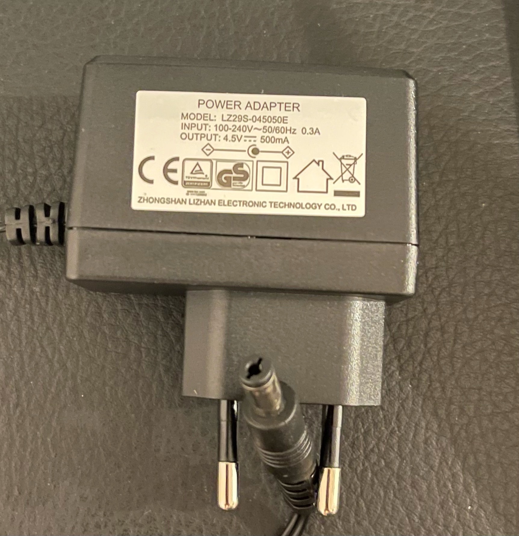

    Miałbym pytania:
    1.Do zasilania lampki w zestawie otrzymałem zasilacz wkładany do kontaktu (jak na zdjęciu).
    Chciałem tą lampkę zabudować w regipsie i do środka wstawić zasilacz tzw. meblowy i połączyć to przewodowo.
    Czyli potrzebuję zamiennik dla obecnego zasilacza gniazdkowego.
    Nie wiem jaki byłby odpowiedni a chciałem kupić np. na allegro.
    Obecny zasilacz to:
    Input: 100-240V ~50/60Hz 0,3A
    Output: 4,5V- 500mA
    2. Jak nazywa się końcówka zasilacza widoczna na zdjęciu.
    Chciałem kupić taką końcówkę i wlutować do nowego układu z zasilaczem meblowym.
    Z góry dziękuję za pomoc.
    Każdy zasilacz o wskazanych parametrach będzie odpowiedni. Zwróć jedynie uwagę, na możliwość odprowadzenia nadmiaru ciepła.
    To standardowy wtyk DC, prawdopodobnie WDC2.1/5.5-14 lub WDC2.5/5.5-14. Jednak jest ich duże, a na podstawie zdjęcia i bez pomiarów trudno jednoznacznie wyrokować - szczególnie ważna jest średnica środkowego otworu. Zmierz proszę i porównaj sobie z wykazem tutaj: https://www.cyfronika.com.pl/wtyki_dc.htm

    m.maler napisał:
    Ale jest różnica w 500mA vs 700mA
    Po prostu zasilacz 700mA ma większy prąd znamionowy od zasilacza 500mA. W miejsce wymaganego zasilacza 500mA można więc bez obaw można zastosować ten nieco większy, na przykład 700mA. Niewielki zapas będzie w tym wypadku nawet korzystny, bo zasilacz nie będzie pracował stale na parametrach maksymalnych.
    m.maler napisał:
    Klasa szczelności IP65
    To też bardzo korzystne, bo oznacza nieco lepszą, bardziej szczelną i bezpieczną obudowę. Urządzenie będzie więc bardziej odporne na przykład na skropliny z pary wodnej - gdyby takie warunki kiedykolwiek w zabudowie wystąpiły.
    m.maler napisał:
    ...może trzeba przykleić jakiś radiator aby skuteczniej odprowadzał ciepło.
    Po podłączeniu pozostaw całość włączoną przez kilka godzin i obserwuj temperaturę. Być może montaż radiatora okaże się całkowicie zbędny i chłodzenie opływającym powietrzem będzie wystarczające? A jeśli chcesz poprawić wymianę ciepła, to montaż na kawałku blachy aluminiowej pod zasilaczem powinien rozwiązać problem. Jeszcze skuteczniej zadziała montaż zasilacza tak, aby to szyna stelaża zabudowy odprowadziła ewentualny nadmiar ciepła.
