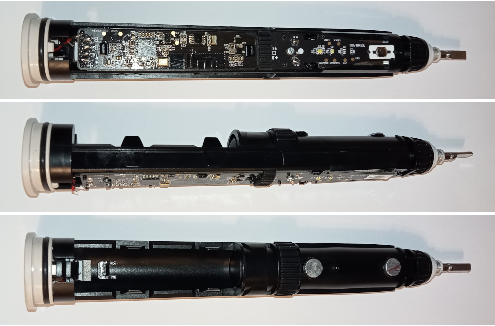

  • Przy otwieraniu takiej szczoteczki trzeba uważać ponieważ łatwo można urwać plastikowe kotwy wewnętrznego korpusu. Poprawna metoda otwierania to odklejenie denka pod którym jest śrubka. Po odkręceniu tej śrubki można już wyjąć kapsel z jasnego tworzywa i wtedy widać kotwy które trzymają korpus w obudowie. Należy je lekko podważyć i naciskając od góry wystający metalowy trzpień, wypchnąć czarny korpus z obudowy. Denko jest wykonane z kruchej płytki epoksydowej grubości około 0,7 mm, która jest przyklejona na piankę. Płytka jest bardzo krucha i bardzo łatwo odklejają się od niej ścieżki przez które ładowana jest szczoteczka. Aby nie uszkodzić płytki trzeba wbić się płaskim wkrętakiem w tworzywo jasnego kapsla a nie w samą płytkę.
    Szczoteczka soniczna Xiaomi Oclean Z1 - wymiana baterii
    Ja próbowałem wypchnąć korpus bez odklejania denka (połamałem przy tym kotwy) dlatego na zdjęciach jest on nadal z przykręconym kapslem z jasnego tworzywa.

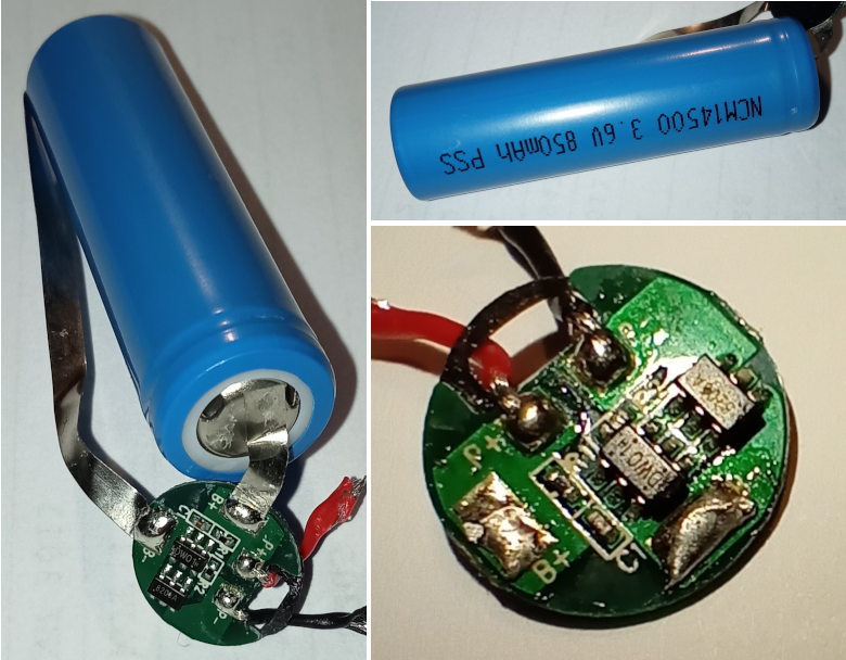

    Po wyjęciu korpusu z obudowy odlutowałem przewody baterii (wyprodukowana pod koniec 2019 roku) i sprawdziłem na nich napięcie, było 0V. Ale bateria to tak naprawdę pakiet złożony z akumulatora li-jo 3,6V 850mAh z dolutowaną do niego płytką układu zabezpieczającego. Całość ściśle owinięta taśmą wygląda jak samodzielny akumulator. Na płytce są dwa układy smd w obudowach SOT-23-6. Są to DW01H (One Cell Lithium-ion/Polymer Battery Protection IC) oraz 8205A (tranzystor mocy MOSFET). Po odlutowaniu płytki okazało się że sam akumulator miał 2,6V. Po jego naładowaniu w zewnętrznym zasilaczu i przywróceniu wszystkich połączeń szczoteczka nadal był martwa, napięcie zasilające ciągle 0V. Odlutowałem więc od akumulatora płytkę z układem zabezpieczającym i podłączyłem go bezpośrednio do płytki głównej. Szczoteczka zaczęła działać. Nie sprawdzałem już czy jest pełne sterowanie z aplikacji na smartfonie ale z przycisku w szczoteczce wszystko działa normalnie. Zakładam że uszkodził się układ 8205A na płytce układu zabezpieczającego baterii.

    Informacja bardzo pomocna, u mnie też był problem- brak reakcji na ładowanie ,szczoteczka nie działa. Po wylutowaniu płytki z akumulatorka szczoteczka działa, akumulatorek był naładowany na 100%.

    Ale raczej nie warto. Pomijając nawet odór nie uda się jej ponownie dobrze uszczelnić. Tym bardziej, że górna guma po czasie zaczyna parcieć i puszczać. W moim egzemplarzu był szlam. I to mimo, że nigdy wcześniej nie była rozbierana. W efekcie zwarcie BAT+ - BAT-. Po odlutowaniu aku naładowane. Widoczne drobne ślady po wodzie na PCB. Starczyło, by się nie włączała i sygnalizowała brak postępu ładowania.

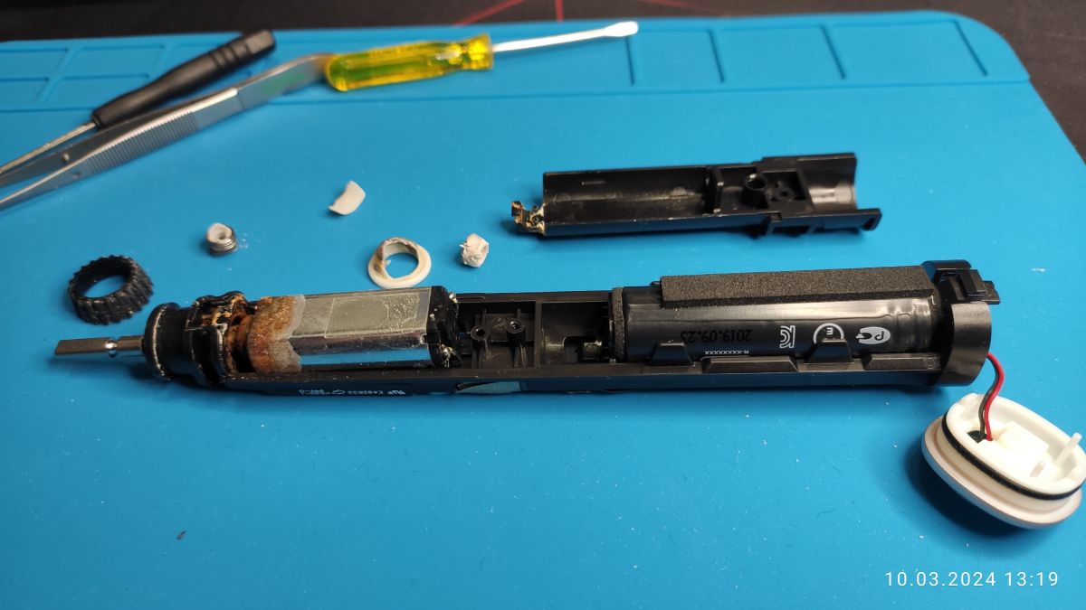

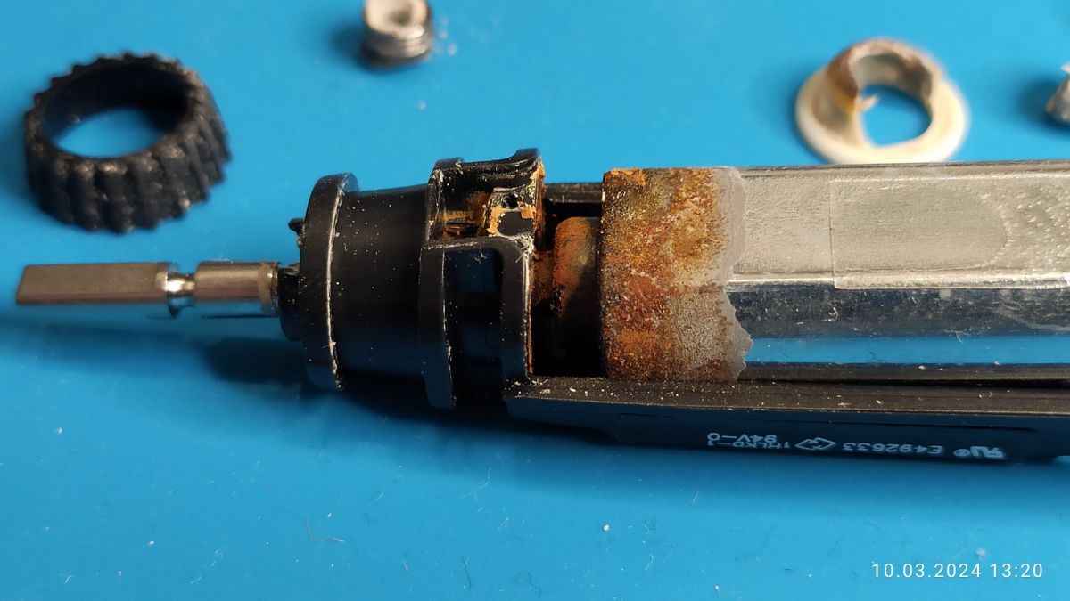

    Moja Oclean X padłą po czterech latach. Bzyczy ale nie wibruje. Myślę że padło połączenie silnika z trzpieniem ale chyba to nie jest rozbieralne a części nie widzę... Ale... I tak szkoda składać bo szczelne już nie będzie tym bardziej że szczelne nie było od nowości... Gumka uszczelniająca od góry rozpadła się w palcach a cała komora nad silnikiem była pełna szlamu i co widać na zdjęciu - zardzewiała. Zamówiłem tym razem prostą szczoteczkę Oclean Voyage bo wyświetlacz więcej przeszkadza niż pomaga a do aplikacji zaglądałem tylko może przez pierwszy miesiąc :)

    Urwany był plastik robiący za sprzęgło. Szkoda naprawiać.
