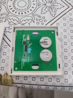

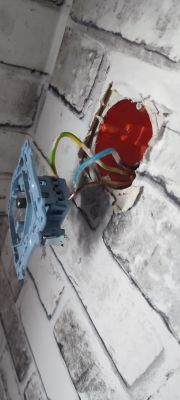

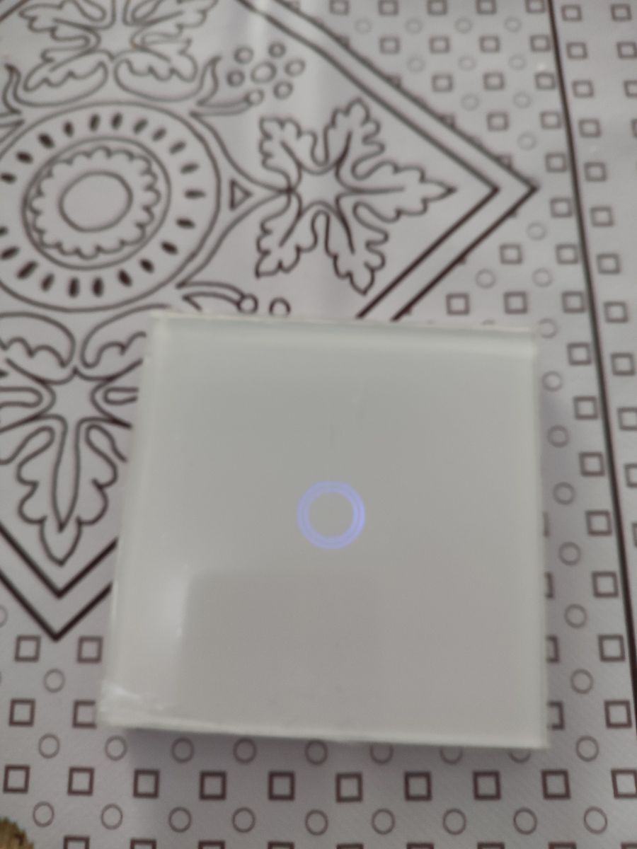

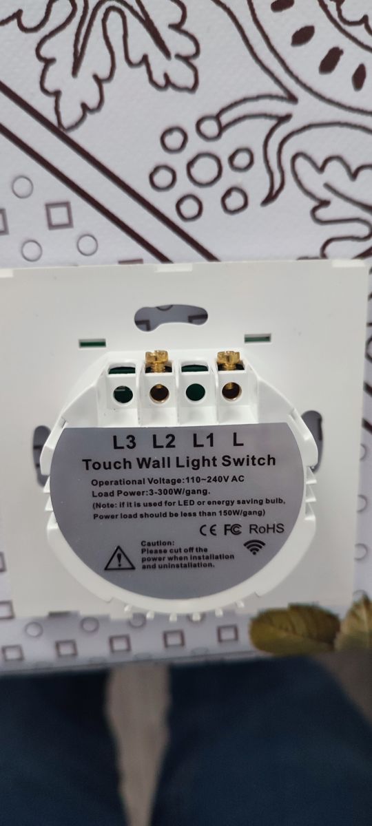

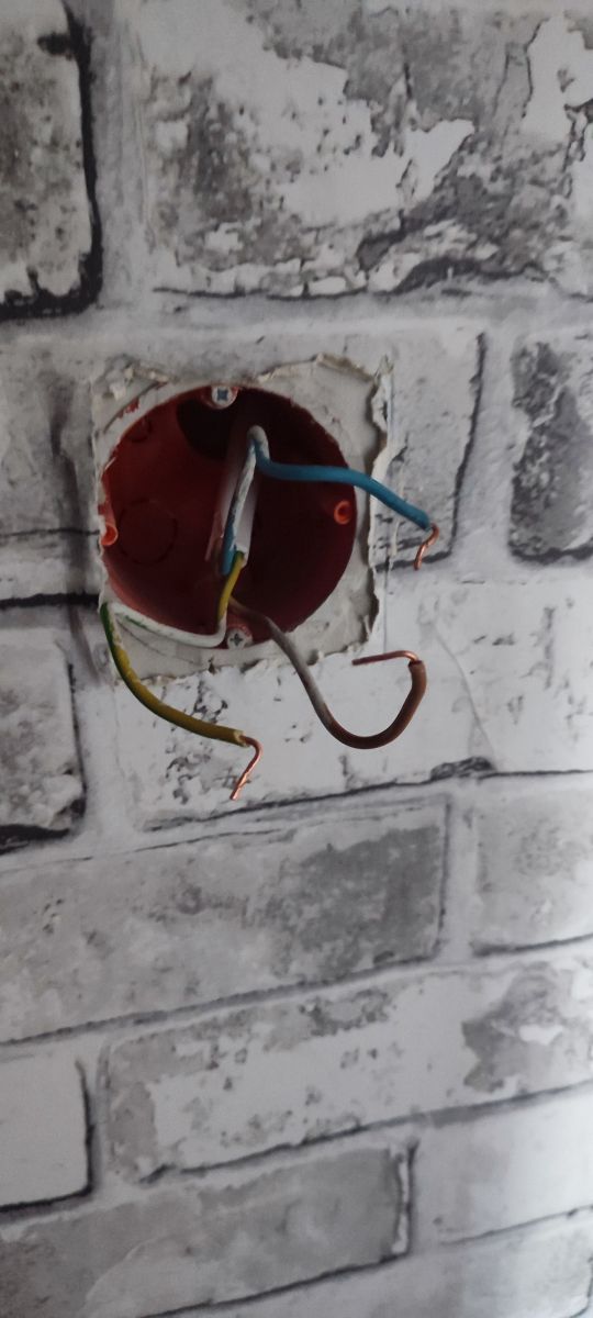

    Witam serdecznie, zakupiłem włącznik schodowy dotykowy , mam problem z jego połączeniem drugi włącznik działa do pierwszego bezprzewodowo. Jak połączyć włącznik tak aby on działał prawidłowo Podłączenie włącznika schodowego dotykowego z drugim bezprzewodowym - instrukcje i porady Podłączenie włącznika schodowego dotykowego z drugim bezprzewodowym - instrukcje i porady Podłączenie włącznika schodowego dotykowego z drugim bezprzewodowym - instrukcje i porady Podłączenie włącznika schodowego dotykowego z drugim bezprzewodowym - instrukcje i porady Podłączenie włącznika schodowego dotykowego z drugim bezprzewodowym - instrukcje i porady

    Ten temat już kilkukrotnie był przerabiany na tym forum. Czy potrafisz zidentyfikować który przewód u Ciebie w puszce to faza L? Musisz tak spiąć przewody aby w obu puszkach mieć fazę na stałe. Pod zacisk L podłączasz fazę a z tego co widzę pod L2 wyjście na żarówkę. Musisz tylko zidentyfikować u siebie w puszkach przewody który jest od czego.

    Witam zaprogramowanie pilota do włącznika pomogło poprostu było nie opisane jak to zrobi
