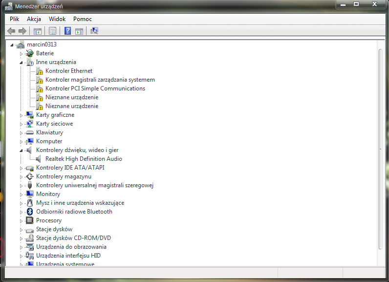

    Co do dźwięku Intel HD to nie mam pojęcia bo w menadżer urządzeń nie ma takiego czegoś i w sterownikach też chyba nie ma
    Pokaż jak wygląda menedżer urządzeń i gałąź Kontrolery dźwięku, wideo i gier. To się powinno nazywać jakoś Intel(R) High Definition Audio HDMI lub podobnie.

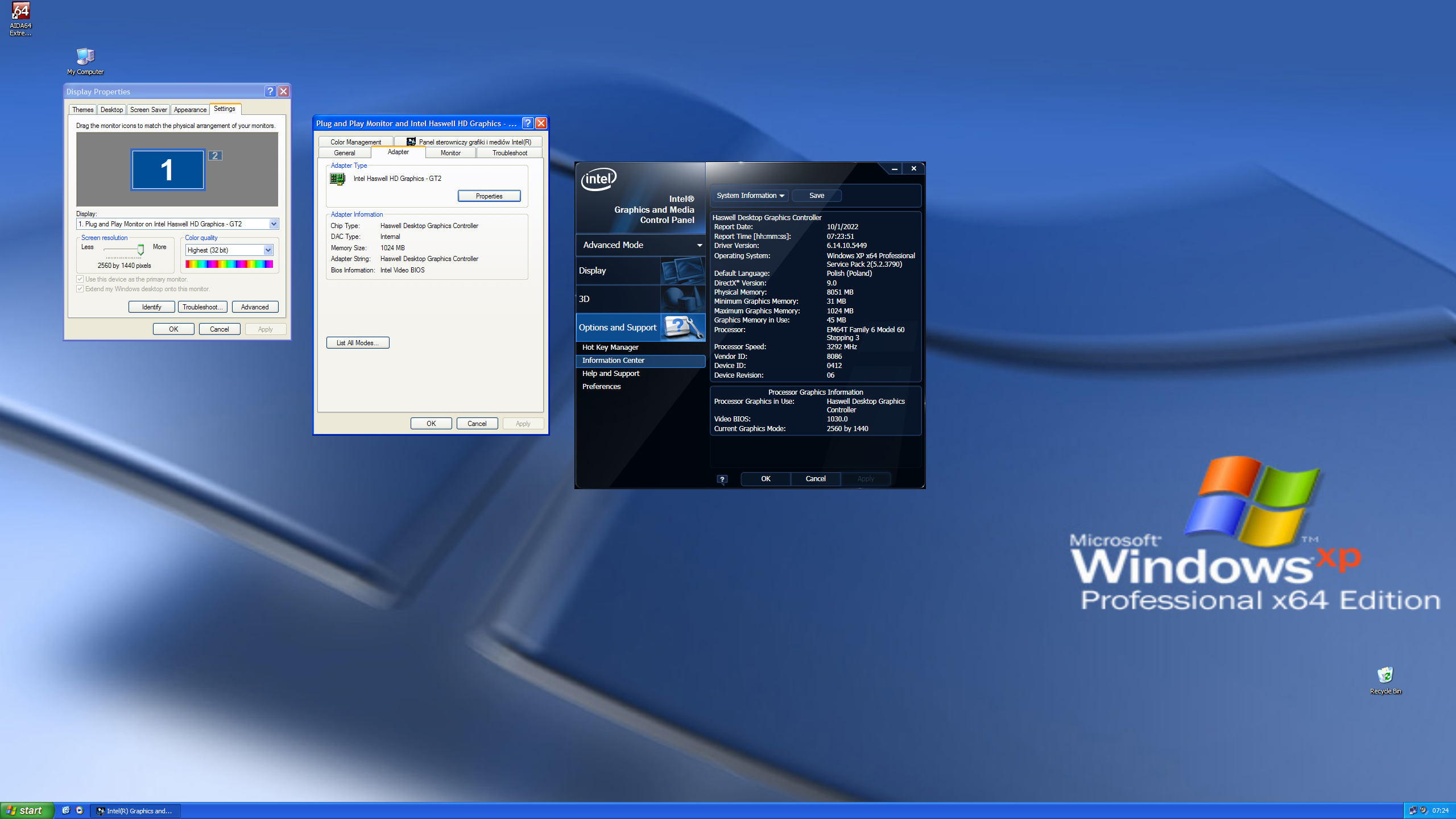

    Spróbuj w WinXP ustawić inną rozdzielczość a także sprawdź inny kabel i monitor. U mnie na WinXP 64-bit elegancko działa w natywnej monitora 2560x1440 przez kabel DP-DP nawet bez sterowników tzn. na sterowniku systemowym vga. Oczywiście po zainstalowaniu sterowników od Intel też działa OK:

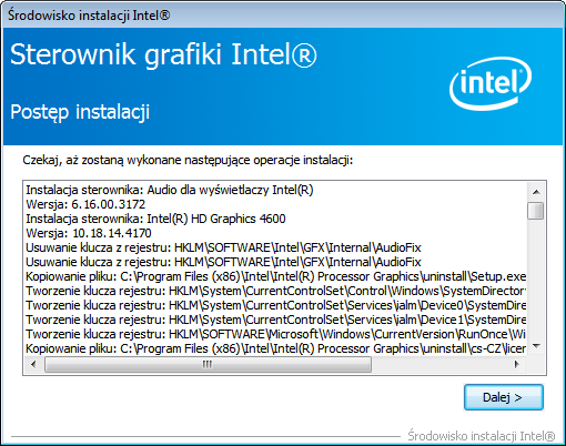

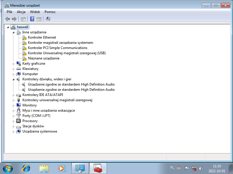

    Sprawdziłem czy grafika i dźwięk Intel działa na Win7 aby wyeliminować uszkodzenie sprzętowe. Domyślnie po instalacji Win7 w MU jest tak:
    Sterowniki do grafiki zintegrowanej Intel HD 4600 na Windows XP dla Lenovo M5400 i3 4000M

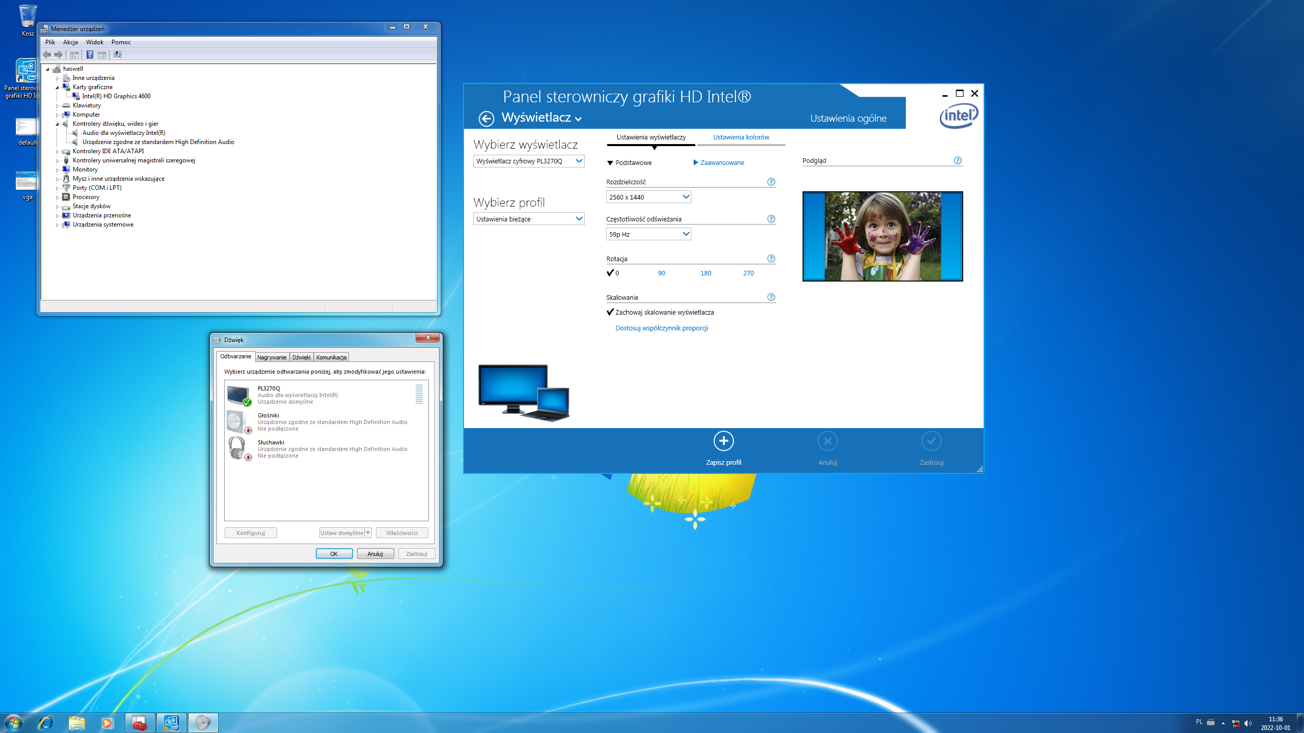

    Po zainstalowaniu sterowników chipsetu Intel_Chipset_Win7-8-81-10_V101113.zip i grafiki Intel_Graphics_Win7-8-81-10_V1018144170_2019154377.zip po restarcie systemu wszystko piknie działa i jest dźwięk na monitorze przez kabel DP-DP (akurat używam takiego kabla):
    Sterowniki do grafiki zintegrowanej Intel HD 4600 na Windows XP dla Lenovo M5400 i3 4000M Sterowniki do grafiki zintegrowanej Intel HD 4600 na Windows XP dla Lenovo M5400 i3 4000M
    co oznacza iż ze sprzętem wszystko OK tylko problem w WinXP ze sterownikiem Audio dla wyświetlaczy Intel(R)

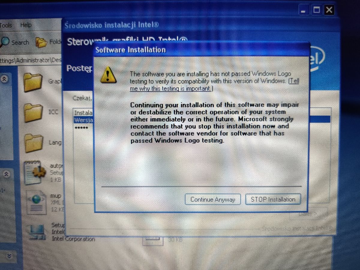

    Instalowałem twój system 64 bit i to samo jedyna różnica to że wyskakują takie okienka
    w wersji 32bit nic nie wyskakiwało
