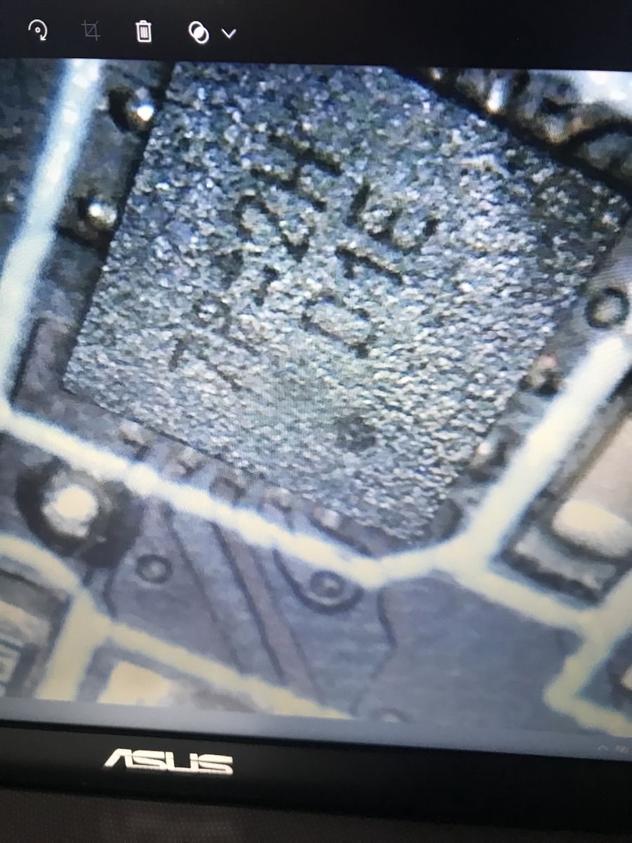

    Układ na karcie graficznej Asus GTX 1060 6GB Turbo - poszukiwany schemat lub boardview Witam
    Mam problem ze znalezieniem układu zamieszczonego na zdjęciu , występuje on na karcie graficznej Asus GTX1060 6GB wersja Turbo.
    Karta nie daje obrazu a ten układ ma podejrzanie niską rezystancje około 5 ohm i się grzeje przy uruchomieniu. Na jego cewce występuje szczątkowe napięcie rzędu kilku mV.
    Bardzo bym prosił o pomoc w jego rozszyfrowaniu.Bądź schemat albo boardwiev do tej karty.

    7P= wygląda jak cechowanie układów Richtek
    Pasuje do RT6220AHGQUF - 6A, 23V, 500kHz, ACOT® Synchronous Buck Converter
    Na zdjęciu słabo widać szczegóły obudowy (liczbę pinów) - porównaj obudowę w datasheet z 'naturą' aby mieć więcej pewności

    Bingo !!!
    Dziękuje za szybką pomoc 🙂
