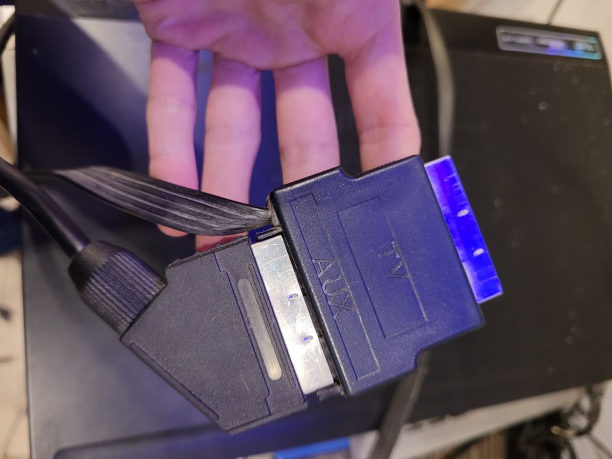

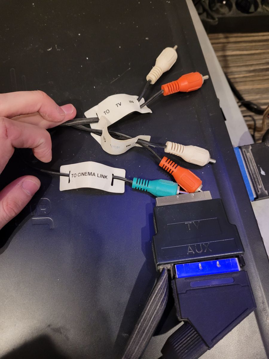

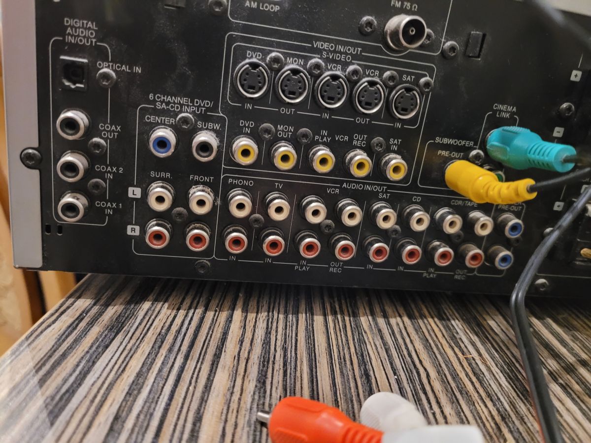

    Witam. Znajomy jest po przeprowadzce. Zadzwonił do mnie z pytaniem jak podlaczyc tv do wzmacniacza z wpiętymi głośnikami. Dodatkowo do tego zestawu wchodzi odtwarzacz DVD. Z przewodow to jedna sztuka cinch-cinch, scart- scart i jakas dziwna przejściówka scart na cinch z możliwością wpięcia scart. Próbowałem różnych kombinacji ale nic nie daje efektu. Opcją podłączenia wzmacniacza przez jacka w tv odpada, bo przy wyłączonym wzmacniaczu i wpiętym Jacku dźwięku nie ma (trzeba odłączyć kabelek). Czy ktoś wie jak działa ta przejściówka i jak połączyć ten zestaw? Jak podłączyć tv ze wzmacniaczem scart-scart+cinch Jak podłączyć tv ze wzmacniaczem scart-scart+cinch Jak podłączyć tv ze wzmacniaczem scart-scart+cinch Jak podłączyć tv ze wzmacniaczem scart-scart+cinch Jak podłączyć tv ze wzmacniaczem scart-scart+cinch Jak podłączyć tv ze wzmacniaczem scart-scart+cinch

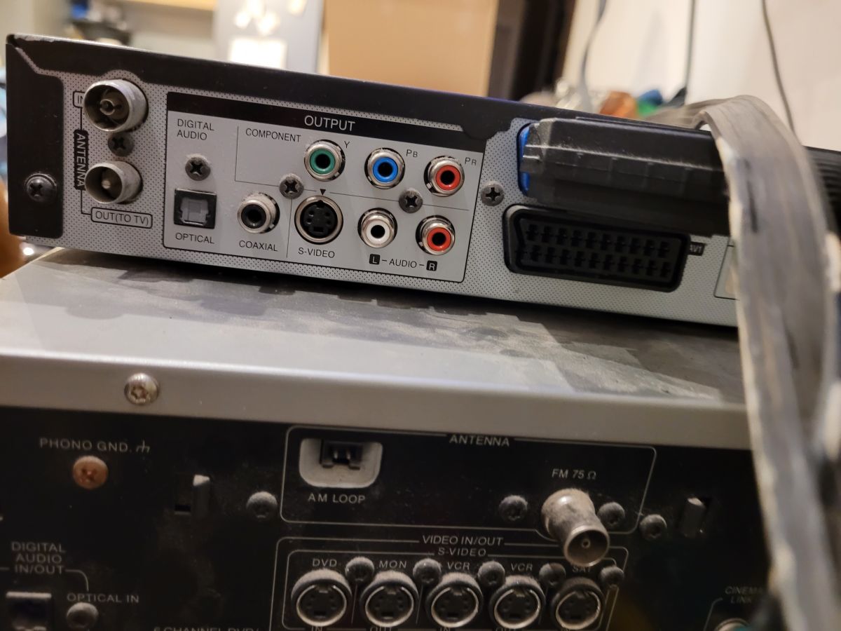

    Witam, nie wiem czy bawiłbym się w złącza Scart, czy nie lepiej byłoby kupić kabel optyczny i podłączyć TV ze wzmacniaczem. Widzę, że masz we wzmacniaczu takie wejście a TV ma wyjście.

    W zależności czy sygnał wchodzi do TV (np,. z DVD) czy wychodzi z TV (przy odbiorze DVB-T) na tych RCA pojawia się Audio
    Przejściówkę należy włożyć do gniazda w TV Scart

    Próbowałem podłączenia przejściówka do TV Scart, RCA z opisem TO TV IN do wejścia wzmacniacza opisanego "TV", RCA z opisem TO VCR IN do wejścia wzmacniacza opisanego "VCR", przewodem Scart-Scart połączyłem odtwarzacz DVD i wpiąłem w przejściówkę podłączoną do TV. Niestety, dźwięku brak przy nastawieniu źródła dźwięku zarówno VCR jak i TV.

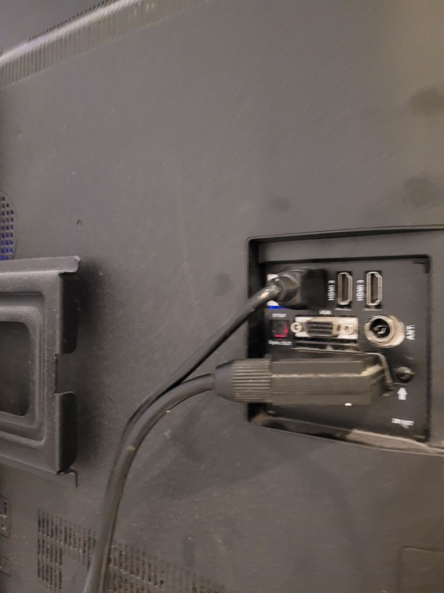

    Wtyczka HDMI która jest podłączona do gniazda #1 w telewizorze od jakiego urządzenia pochodzi?

    Przy korzystaniu z wyjścia optycznego audio zwykle są dwie możliwości do wyboru (nie ma potrzeby wypinać przewód optyczny z gniazda w TV):
    - audio wyłącznie poprzez wyjście optyczne
    - audio poprzez wyjście optyczne + dodatkowo dźwięk z głośników telewizora.
    Jest to w zasadzie standard, lecz należy się upewnić w instrukcji telewizora.

  • #6 20234635
    krystianhorbik
    Poziom 4  
    Posty: 17

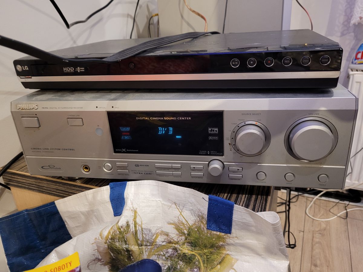

    Spróbuję połączenia kablem optycznym. Z tym, że nie wiem jakie źródło miałbym ustawić (poniżej zdjęcie przodu amplitunera).
    Jest to amplituner Philips FR994 z systemem 5.1 Jak podłączyć tv ze wzmacniaczem scart-scart+cinch

    #8 20234788
    Polon_us
    Posty: 6937
    Pomógł: 1184
    Ocena: 1280
    Z instrukcji amplitunera (którą załączam poniżej) wynika, że wejście optyczne audio nie jest domyślnie włączone czy też przypisane do jakiegoś urządzenia. Kolega musi to zmienić. Na stronie 17 (wersja angielska instrukcji) jest przykład jak to zrobić -> "Reassigning a source selection". W tym przykładzie zamiast CD kolega podstawi TV IN, a zamiast Coax2 należy podstawić OPT.
    To pierwszy etap. W następnym kroku kolega musi uaktywnić wyjście optyczne audio w telewizorze. Telewizor ma zapewne wbudowaną pomoc, także bez problemu kolega znajdzie informacje jak to zrobić.
    W opcji ustawienia wyjściowego formatu cyfrowego audio na początek proszę ustawić PCM.
    I to byłoby wszystko, jeśli mówimy o połączeniu TV - amplituner
    Nie jest to skomplikowane, tylko może się tak wydawać. Jest to krok jednorazowy i później nie będzie potrzeby go powtarzać.

  • #9 20234900
    krystianhorbik
    Poziom 4  
    Posty: 17
    Zgodnie z waszymi radami dokupiłem kabel optyczny. Zaprogramowałem kanał tv na wejście optyczne i wszystko działa. Dzięki wielkie za pomoc. Dzwiek w tv dziala zarówno z włączonym jak i wyłączonym wzmacniaczem.
