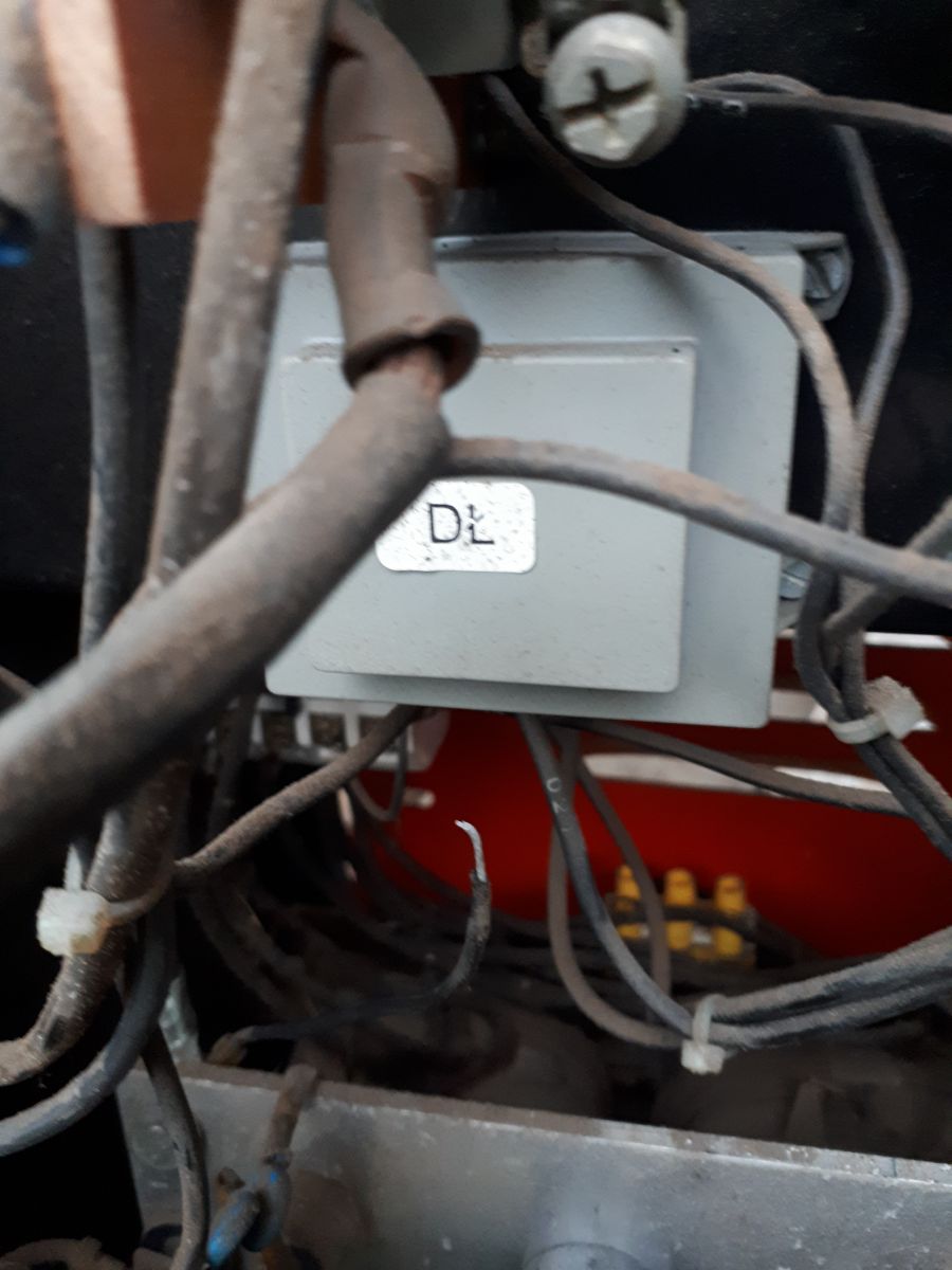

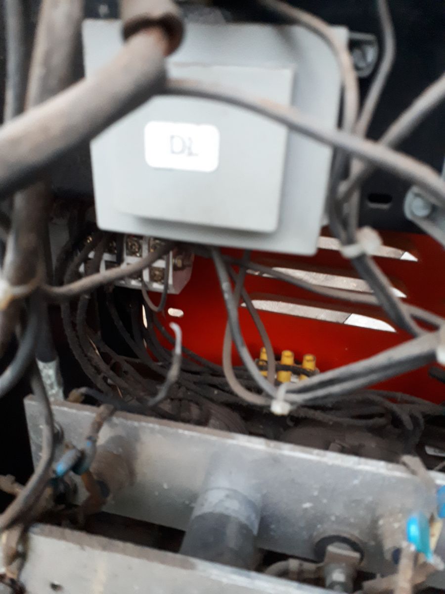

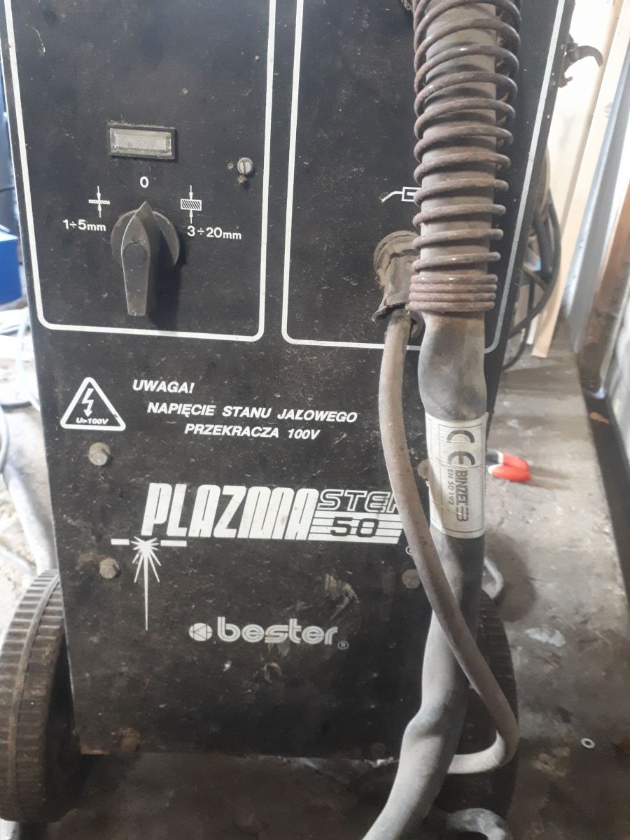

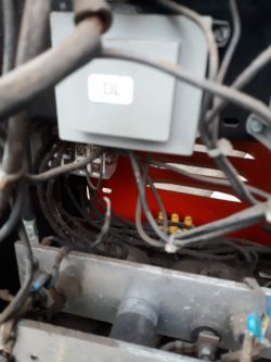

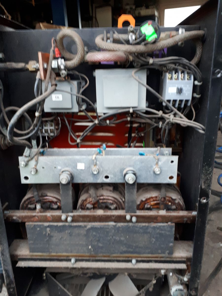

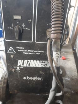

    W przecinarce plazmowej nie załącza się stycznik główny. Wentylator pracuje, napięcie zasilające na płycie sterującej właściwe. Zabezpieczenia termiczne sprawne, bezpieczniki również sprawne. Odkryłem uszkodzony rezystor pomiędzy szyną dodatnią DC, a dławikiem (wartość rezystancji nie do odczytania). Może ktoś zna wartość? lub gdzie można zdobyć schemat?
    Myślę, że po wymianie rezystora to nie koniec kłopotów.
    Załączam zdjęcia przecinarki.

    Sprawdź jeszcze cewkę stycznika.

    Jeżeli palnik jest PSB60, bo nie ma tego na zdjęciach, to brak klamry zabezpieczającej.

    Tak to jest ten typ palnika
    Proszę objaśnienie klamry zabezpieczającej
