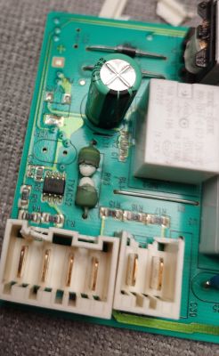

    Dzień dobry.
    Pralka Electrolux EWT 105510W - nie działa: nie włącza się, wyświetlacz ciemny, napięcie 230V do modułu wchodzi. Brak znacznych okopceń itp. i poszukuję schematu. Proszę o pomoc.
  • #3 20254505
    tom-kucu
    Posty: 56
    Ocena: 15
    Dziękuję @Kenworth 18 za linka.
    R93 po dotknięciu się posypał, kondensatory do wymiany, wymienię też stabilizator.
    Electrolux EWT 105510W - brak włączenia, wyświetlacz ciemny, napięcie 230V, szukam schematu Electrolux EWT 105510W - brak włączenia, wyświetlacz ciemny, napięcie 230V, szukam schematu
    Czy diody D13 mogło nie być już od początku?
    Na co jeszcze zwrócić uwagę?

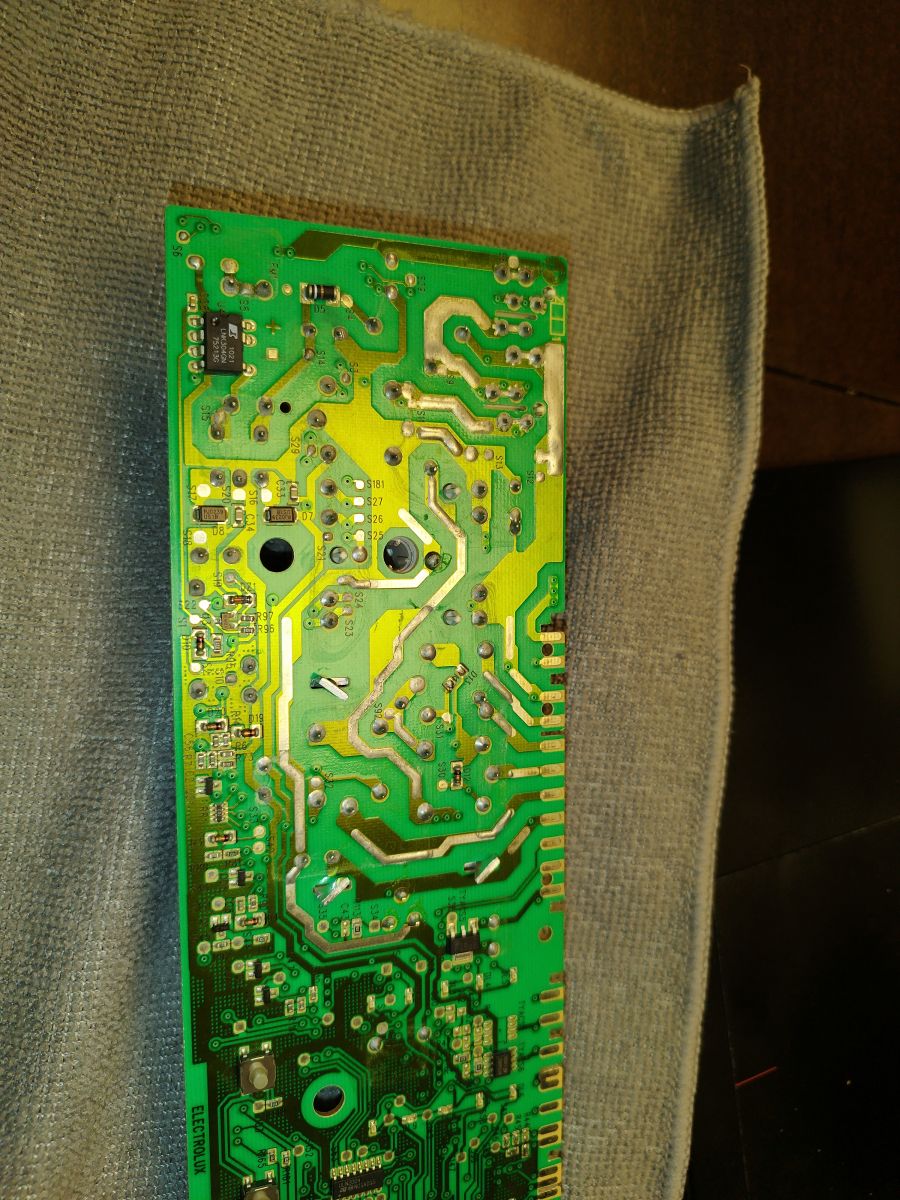

    Ocena: 3702
    Zamieść zdjęcia całej płyty z obu stron. Układ przetwornicy napięcia też będzie do wymiany koniecznie. Jeżeli nikt przed Tobą nigdy nie grzebał w module to pewnie jej nie było. Elektronika nie jest moją mocną stroną. Tutaj z pewnością pomogą bardziej doświadczeni koledzy w tej profesji.

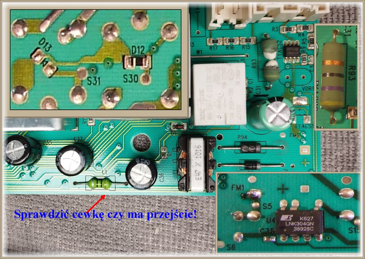

    U Ciebie jest układ LNK 304 GN. Musisz poszukać go z pewnego źródła bo na Allegro pełno podróbek i martwych układów.
    Nie było, a rezystor 47Ω/2-3W musi być drutowy + sprawny i od pewnego źródła LNK304GN lub LNK305GN i reszta już na foto :D

    Elementy zamówione.
    Cewka ma przejście.
    Dzięki za pomoc, napisze po wymianie.
  • #9 20257504
    tom-kucu
    Posty: 56
    Ocena: 15
    Cześć,
    Wymieniłem rezystor R93, trzy kondensatory 220µF - C35-37, no i układ LNK 304GN. Pralka działa, podziękowania dla @Kenworth 18 oraz @TONI_2003, a temat do zamknięcia.
