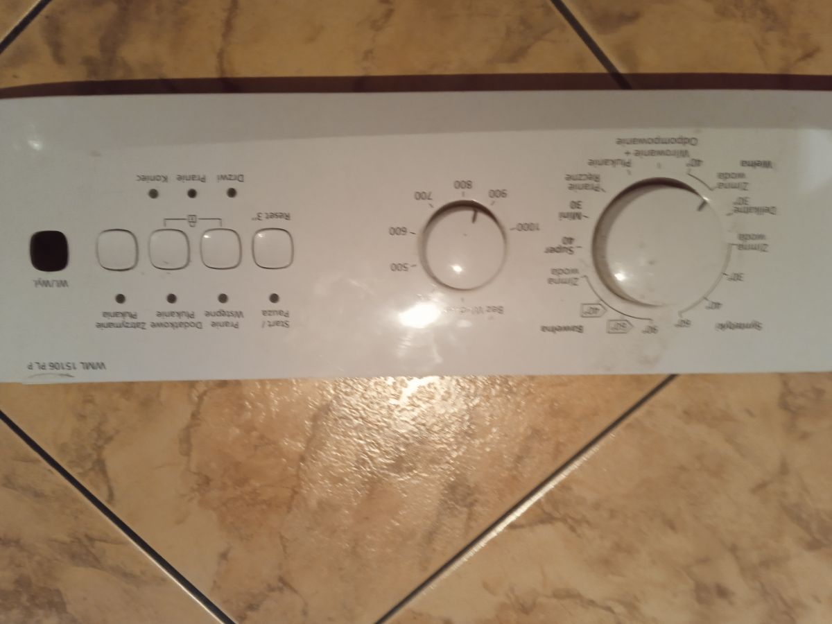

    Czy ktoś orientuje się jaki moduł sterowania do pralki Beko WML 15106 PL P zamiast oryginału można zastąpić od innego modelu pralki Beko? Beko WML15106 PL P - Zamiennik modułu sterowania z innego modelu pralki Beko

    Proszę dodać zdjęcie tabliczki znamionowej pralki. Numery na niej zamieszczone wiele pomogą.

    W załączeniu dane z tabliczki znamionowej

    Już znalazłem numer producenta Pani pralki. Numer części czyli modułu to 2827991141 i jak pisałem część nowa nie dostępna w Polsce chyba, że przez serwis. Te pralki miały tylko 1 płytę modułu więc można "przeszczepić" od podobnego modelu pralki. Ważne by silnik napędowy dawcy miał tyle samo przewodów nie więcej i nie mniej. Czyli w Pani pralce jeżeli w kostce silnika jest 6 przewodów to ma być 6 u dawcy modułu. Nowy moduł dostępny od ręki na przykład we Francji: https://www.abelec-service.be/products/22862-module-ml-beko-2827791141.php. Tylko niestety zakup nowego modułu sterującego przekroczy obecną wartość rynkową urządzenia.
