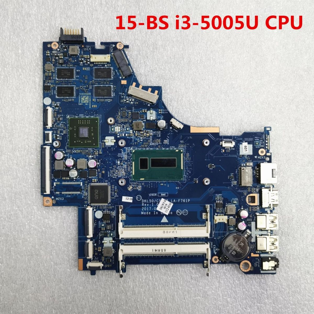

    Witam. Laptop nie reaguje na zasilanie . Udaje się go uruchomić tylko poprzez zwarcie bazy z emitterem na PDB1 natomiast nie ładuje baterii.

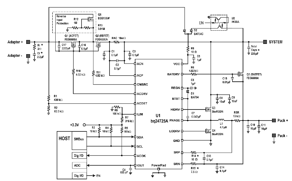

    Przemierzyłem BQ25A:
    1 -> 19V
    2 -> 19V
    4 -> 0V
    5 -> 3.3V
    6 -> 2,6V
    16 -> 6V
    17 -> 5,7V
    20 -> 19V
    Jak widać 4 (ACDRV) powinna mieć 19v. przez co nie otwiera PQB11 oraz PQB12. Niestety nie posiadam na miejscu Chargera na podmianę i nie wiem czy jest sens zamawiać. Proszę o jakieś sugestie. Niestety nie ma schematów ani BV Pozdrawiam.

    Datasheet na ten bq25A i czytaj uwaznie str.12.
    Ogólnie mówiąc : nie bedzie ACDRV dopóki nie zostanie komunikowany przez SDA SCL
    * plus prawidłowe : ACN ACDET VSS ACOK
    - patrz Link

    Plyta DKL50/CSL52 LA-F761P Rev 1.0
    BQ24725A (725)
    RAM G5616B (QFN-20) /RT8207M + dual EMB09A03HP
    CPU ISL95813HRZ
    audio ALC3227
    Bios 25B64CSIG(UC2) F.50 (BOARD ID 8444)

    SDA i SCL wynosi 0. po zwarciu PDB1 pojawiają się na nich 3.3v i płyta wstaje natomiast nadal brak ACDRV.
    ACN- 19V
    ACDET- 2,6v
    VSS czyli VCC- 19v
    ACOK-3.3V
    EDIT. ACN jednak nie ma. a raczej ma 0.82v.

    ACDRV musi mieć stałą wartość, aby otworzyć klucze wejściowe (w obszarze 25V), wartość ta jest wytwarzana z: z dodania Vcc (19V) plus REGN (6V), .....
    charger , jest kontrolowany, SDA i SCL to magistrala, na której komunikuje się z kbc, określa rodzaj akumulatora, poziom naładowania i na podstawie tego kbc wydaje polecenie, czy można go naładować, czy nie i ile, a Ładowarka(zasilacz) zaczynając od tego, albo ładuje akumulator, albo nie.

    Aktualizacja: Podmieniony BQ oraz KBC wraz z przeprogramowaniem. bez skutku, bios podmieniony.
    BQ
    1 -> 0,82V
    2 -> 0,82V
    4 -> 0V
    5 -> 0V
    6 -> 2,6V
    16 -> 6V
    17 -> 5,7V
    20 -> 19V
    Po zwarciu na PDB1 Bazy z emiterem płyta działa, napięcia ok oprócz 5 czyli ACOK i 4 czyli 25V dlatego nie otwiera PQB11 I PQB12 . Tam w dalszym ciagu jest 0. Prześledziłem SDA i SCL. mają bezpośrednią komunikacje z KBC. Po wpięciu baterii pojawiają się na nich 3.3V. Bateria nie jest ładowana czyli stoi np na 5% i koniec, No innych bateriach tak samo. Bios nie wyrzuca komunikatu o nieprawidłowym zasilaniu.
    Prześledziłem też ACOK do KBC 110pin. jest przejście.
    Brak schematu więc bazuje na LA-D703P. Proszę o pomoc bo już brak pomysłów. Pozdrawiam :D
