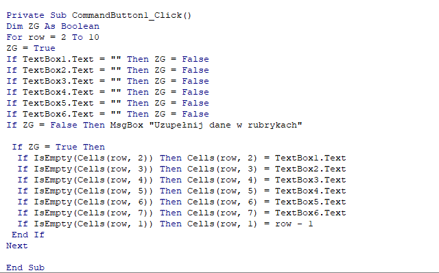

    Chcę napisać kod, który będzie dodawał dane z TextBoxów do kolejnych pustych rzędów (taka baza danych) i mam problem z powielaniem się tych podanych przeze mnie danych w kolejnych komórkach w kolumnie. Podejrzewam że chodzi tu o niepoprawne użycie For, lecz nie wiem jak to naprawić.
    Byłbym wdzięczny, gdyby ktoś mnie oświecił.
    To co napisałem jest poniżej:
    Excel VBA - Dodawanie danych z TextBoxów do kolejnych pustych rzędów - użycie For[attach]

    #4 20283670
    michaelxxxl
    Posty: 63
    Pomógł: 19
    Ocena: 56
    Sprawdź, czy o to chodziło.

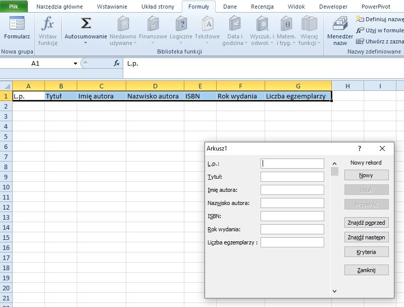

    Nie wiem jaki jest sens używania własnego UserForma zawierającego te same właściwości co wbudowany w Excela Formularz ...

    Dzięki @michaelxxxl działa! :)
