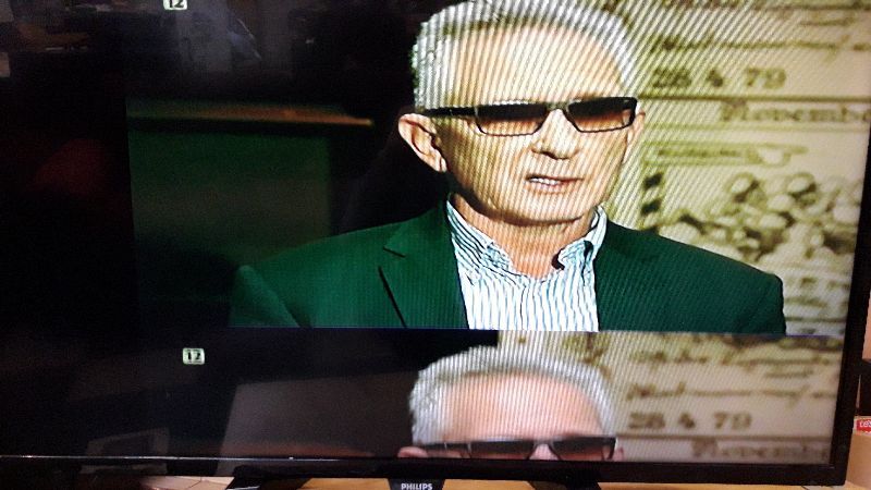

    W tym modelu oryginalnie pracuje płyta główna 715G6947-M01-000-004K . Po kupnie używanej identycznej i rzekomo od tego samego modelu geometria obrazu nie była poprawna. cześć obrazu była zdublowana cześć po za ekranem (zdjęcie poniżej). Żadne funkcje po wejściu do serwisu ( kod 0, 6, 2, 5, 9, 6 oraz info) nie dawały możliwości wpisania kodu matrycy 020 w celu poprawnej pracy. Kod matrycy 3cyfrowy podawany jest (w kwadracie) albo na tylnej etykiecie albo na jakieś naklejce pod telewizorem.
    Po wpisaniu kodu serwisowego 123654 serwis pokazał że ta płyta jest od modelu PHH324100/88.
    Wstawiłem kolejną pytę 715G6947-M0G-000-004K która pokazała że jest od modelu 32PFT4101/12 i ta płyta z modelem 32PFH4100/88 oraz z matrycą 020 pracuje idealnie.

    Try 062598 MENU xxx (MENU not INFO).

    1. Enter SM with MENU (HOME) 1999 BACK
    2. Go to 0.FWVWRSION:
    3. At PANEL_ID, change the code to 020 (if this is the code on the label on the back of the TV).

    Pozycja PANEL_ID nie daje się edytować, tzn. nie można wpisać z klawiatury pilota np. 020. działają natomiast przyciski lewo-prawo. Nimi można zmieniać numer panelu w zakresie 0-99. Ja miałem oryginalnie 002. Po ustawieniu Panel_id: 2 obraz jest poprawny. Uwaga, czasem przy zmianie panel_id pojawiają się zwiechy trwające nawet kilkanaście sekund, zwłaszcza w zakresie 10-16.
