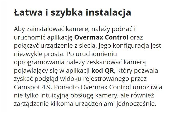

    Koledzy witam . Proszę o pomoc - posiadam kamerkę OVERMAX-Camspot4.9 używaną. Po zresetowaniu nie chce się połączyć z siecią domową - nie skanuje kodu ÔR z telefonu jak pisze w instrukcji. Proszę o porady.

    Nie widzi sieci, a do jakiej sieci ten wynalazek podpinasz?
    Ta kamera działa tylko w sieci 2,4GHz (taki opis na Allegro).

    Dokładnie tak ale nie czyta kodu a działała w innej sieci bez zarzutu
    Dzięki koledzy za podpowiedzi - okazuje się że by kamerka zadziałała u mnie w sieci musi być wylogowana i usunięta z poprzedniej sieci - sprawa załatwiona - już działa - jeszcze raz dzięki i pozdrawiam
