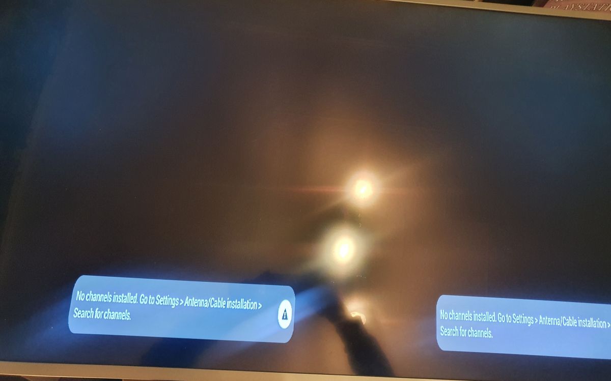

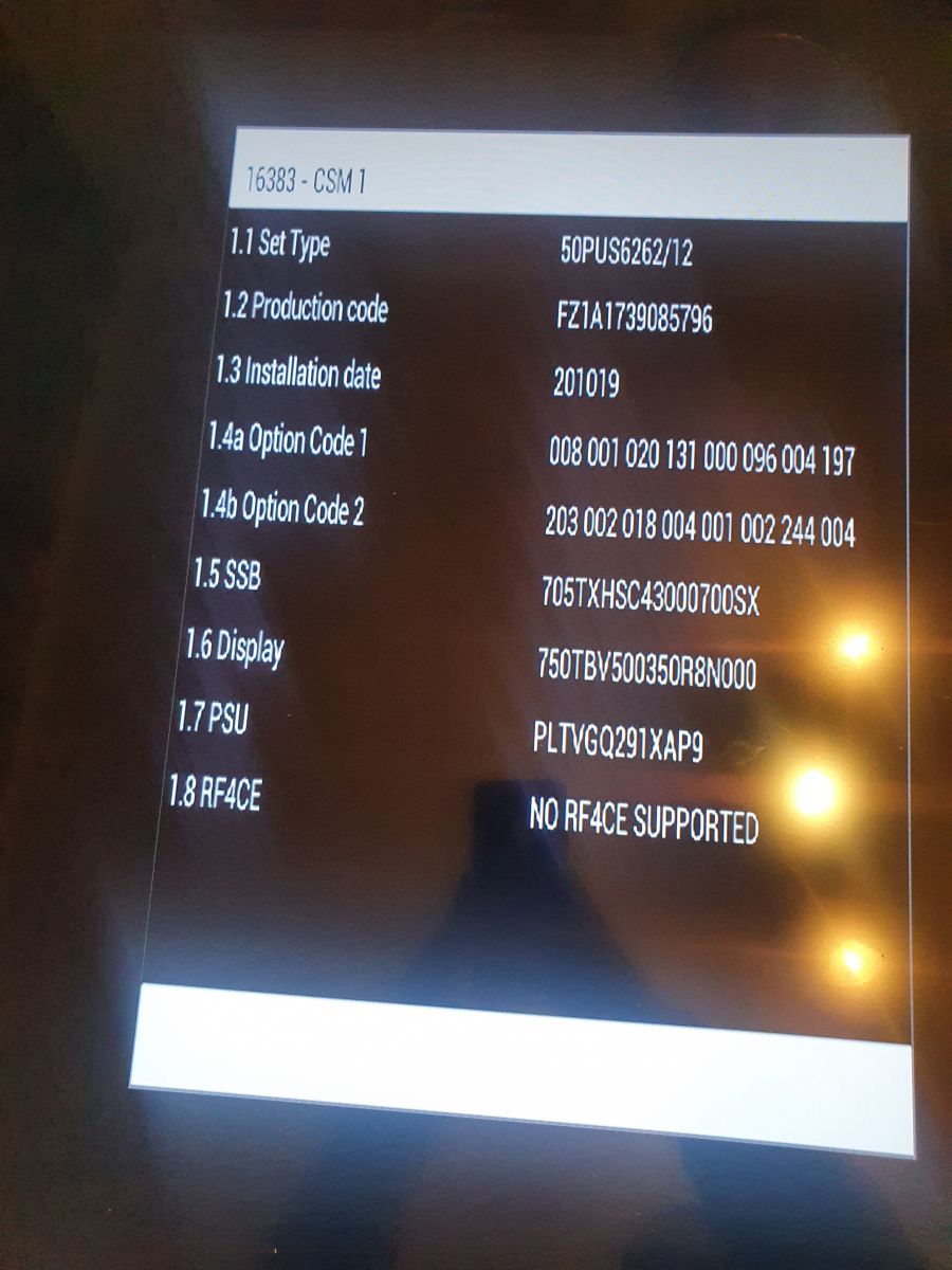

    Witam. Mam telewizorek Philips 55PUS6262/12. Padła w nim płyta główna. Mam płytę główną o tych samych numerach, ale od wersji 43 calowej. Czy da się jakoś zmienić przekątną? Mam dwa obrazy na telewizorze zamiast jednego. W menu serwisowym nic nie widzę.

    Philips 55PUS6262/12 - Wymiana płyty głównej z wersji 43 cali i ustawienie przekątnej Niestety kod nie działa, ktory klawisz to Menu?
    Po wcisnieciu 062596 i ok mam taki obraz

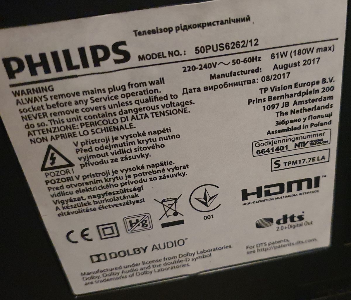

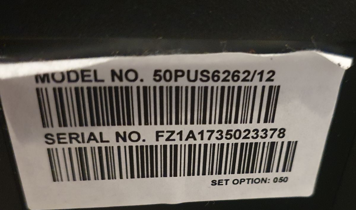

    write the panel code, or post a photo of the panel sticker

    Kod nie działa bo podałeś błędny model TV. Masz 50 cali a nie 55.
    Twój kod matrycy to 050. Czyli wpisujesz jednym ciągiem 062598 menu 050 .
    Nie masz menu bo uzywasz pilota radiowego (dwustronnego) a nie standardowego na podczerwień. Możesz spróbować użyć options albo settings na swoim radiowym.
    Czyli 062598 options 050 lub 062598 settings 050.TV po zaakceptowaniu kodu powinien się zrestartować.

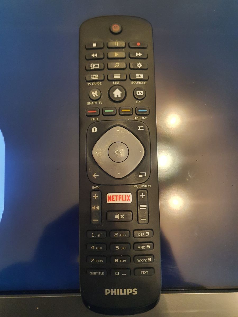

    Posty: 22
    To jest oryginalny pilot na podczerwień
  • #8 20287497
    mxtestview
    Posty: 113
    Pomógł: 5
    Ocena: 8
    Zrób zdjęcie pilota. Może zadziałać takze kombinacja 062598 HOME 050 .
  • #9 20287502
  • #10 20287514
    mxtestview
    Posty: 113
    Pomógł: 5
    Ocena: 8
    No to sprawdź :
    062598 home 050 ( przycisk z domkiem)
    062598 settings 050 (przycisk z kołem zębatym)
    062598 options 050

    Na pierwszy kod reaguje telewizor, ale brak zmian. Telewizor się po kombinacji wyłącza.

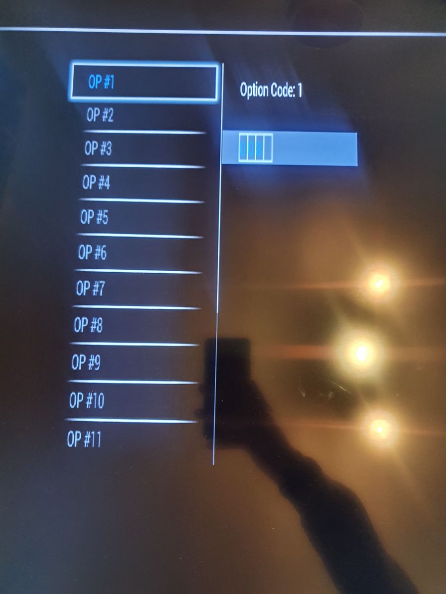

    Zrób zdjęcia z daleka jak wyglada obraz w twoim TV oraz po wpisaniu 062596 ok wejdz do options zrób zdjęcie a potem NVM i tez zdjecie co tam jest.

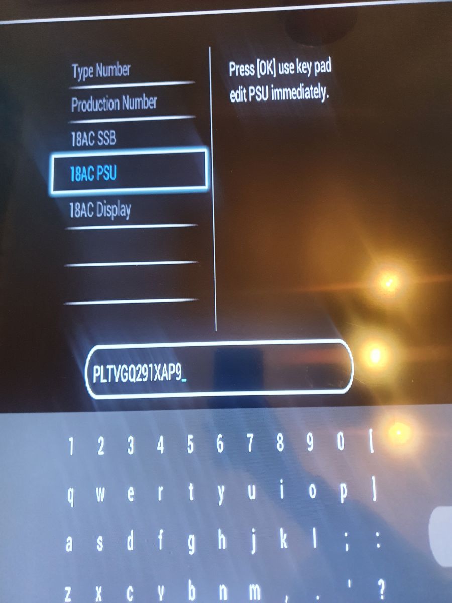

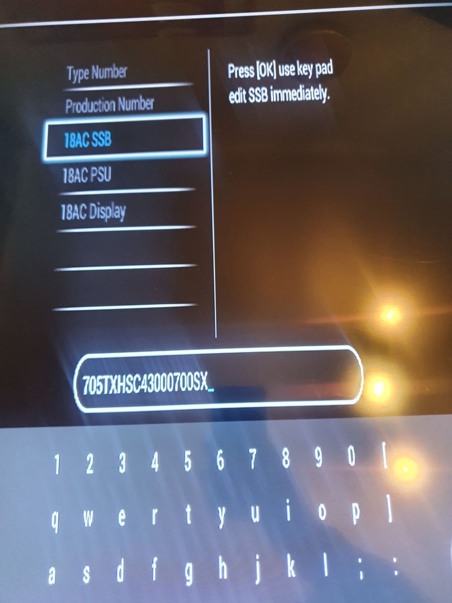

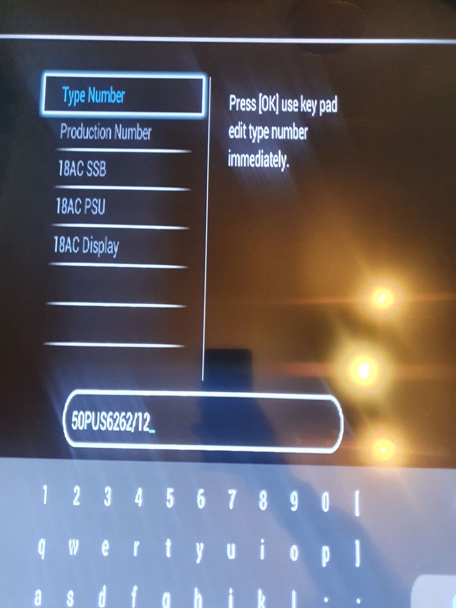

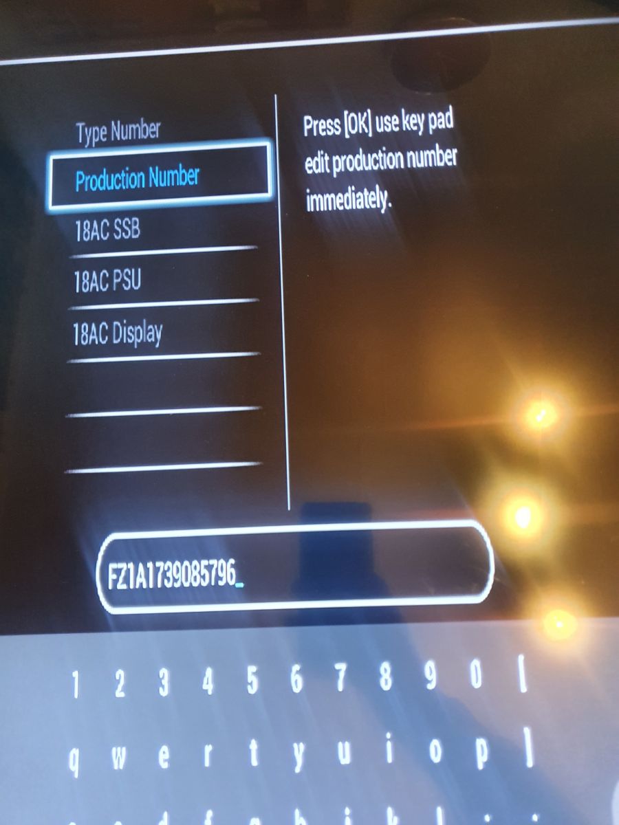

  • #14 20287858

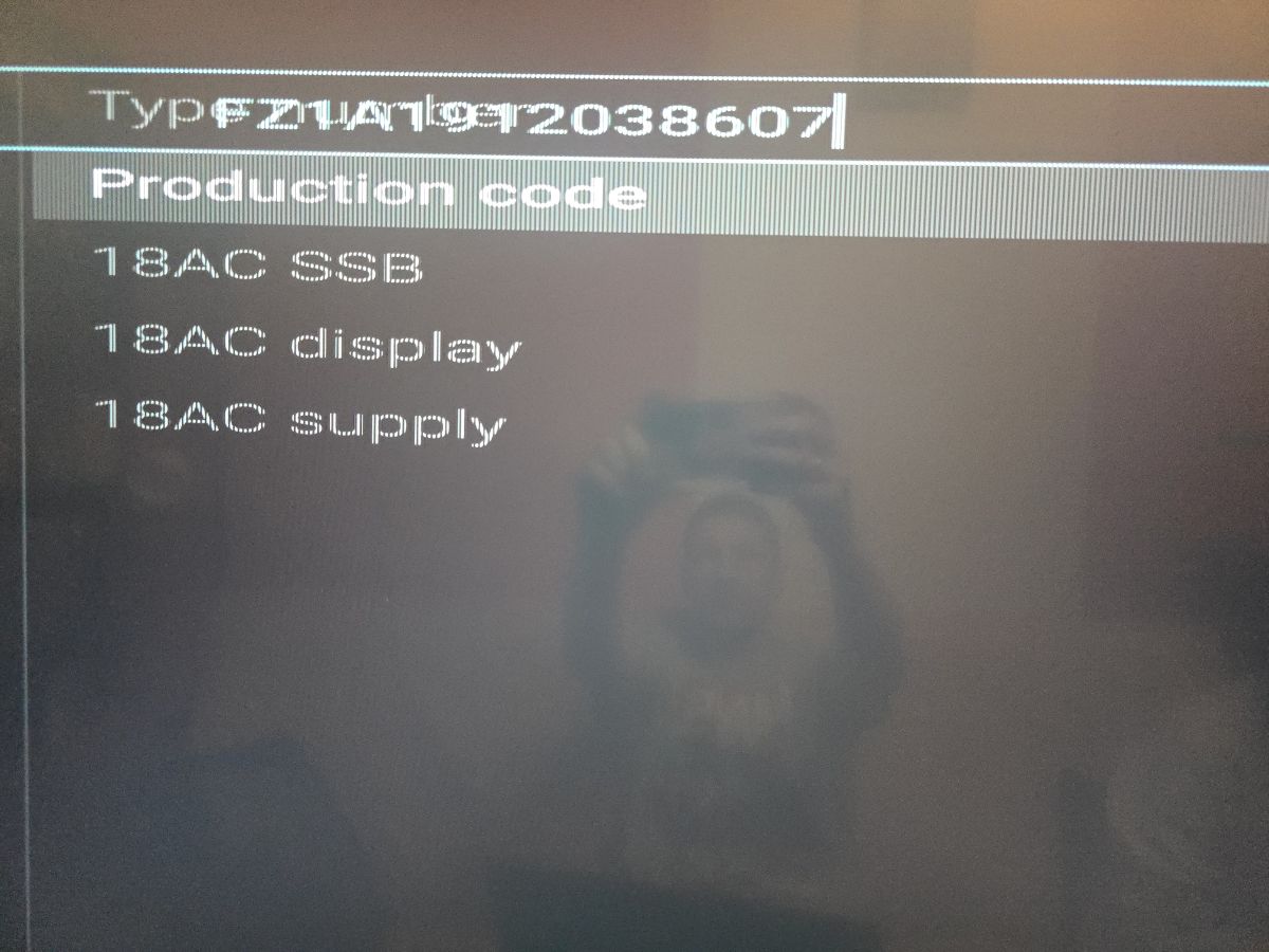

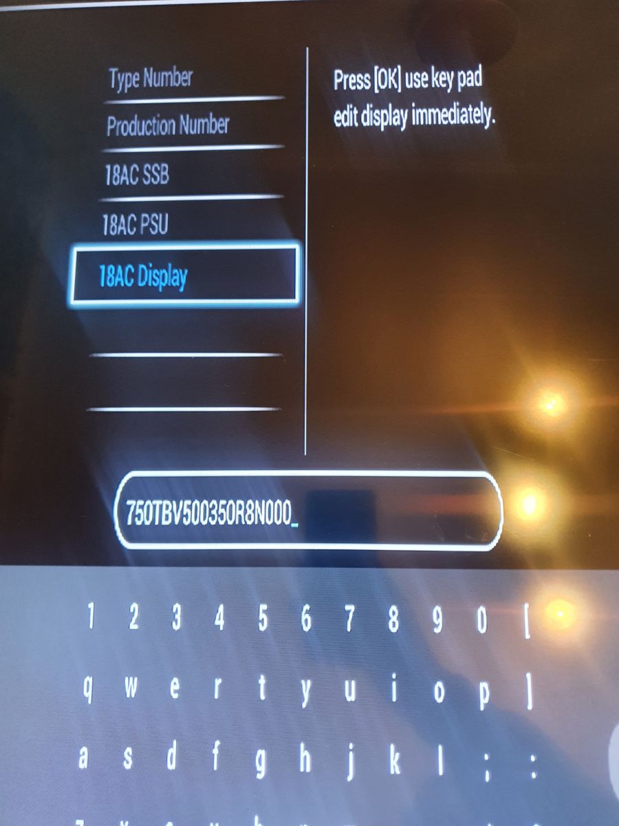

    try with NVM update

    This TV got option code 050 so panel model is TPV TPT500U1-QVN03.U S5B0R.
    There is no EED file for that model in database you have uploaded.
    There is firmware update TPM177E_012.004.070.051 under this link :
    https://www.p4c.philips.com/cgi-bin/eula.pl?c...n=FUS_TPM177E_4.70.51_prod.zip&scy=DE&slg=DEU
    It should sort the problem as it solves faults listed below :
    - flipped picture / mirrored image /no image / hang up due to corrupted data in NVM

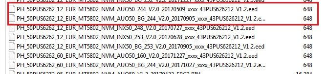

    according to what is reported, the files should be fine... why not?

    You might be right .I was thinking that files are not correct because of AUO brand in name.
    But it might be ID is only important.
    So I have attached ready set of files to update NVM .
    • panel.zip (4.07 KB) Musisz być zalogowany, aby pobrać ten załącznik.
