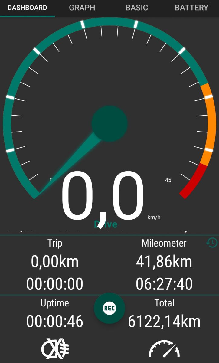

Xiaomi bieda edition z 2019 roku ze stanem 6000 km na liczniku padła w trakcie jazdy. Świecą się 2 diody na panelu, nie można włączyć ani wylączyc. Przed awarią miałem chyba takie delikatne szarpnięcia jakby manetką źle gaz się dodawało, ale to moja interpretacja.
Po podłączeniu ładowarki brak reakcji na wyświetlaczu. Dioda na ładowarce świeci na czerwono.
Hulajnoga mimo pozostawienia na godzinę nie wyłączyła się.
Pytanie do użytkowników- miał ktoś podobny przypadek? Nie pytam co się mogło uszkodzić, bo to takie wróżenie z kuli jak się nie rozbierze i nie najrzy..
BMS mruga na niebiesko z częstotliwością ok 1 raz na 2 sekundy. Na sterowniku (tak to się chyba nazywa) świeci czerwona dioda światłem ciągłym. Po odłączeniu baterii gaśnie, ale BMS mruga bez zmian. Aha, czasem zdarzało się, że w czasie jazdy miałem jakieś pikniecie. Nie było to od tempomatu. Napięcie na baterii 39,7 V. Odłączenie baterii i ponowne podłączenie nic nie dało.
Znaczy się dało. Wyświetlacz nie świeci. Na sterowniku czerwona dioda nie świeci.

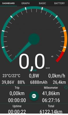

Ooo.. Ożyła hulajnoga.

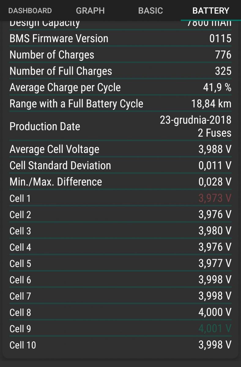

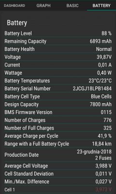

Stan km się zgadza. Nie zgadza się jedynie zużycie akumulatora, bo po przejechaniu 7 km powinienem mieć jakieś 35% baterii, a mam 88%. Bzdury. Prawdopodobnie wyciągnę przewody na zewnątrz by w przypadku ponownie takiej sytuacji rozpiąć i wpiąć.
Po załączeniu hulajnogi sterownik świeci na czerwono, BMS mruga bardzo szybko na niebiesko.
Po wyłączeniu hulajnogi sterownik gaśnie, BMS mruga co dwie sekundy na niebiesko.
Czyli raczej to normalny objaw.
Zdjęcia z aplikacji.
