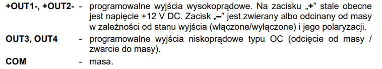

    Sterujesz przekaźnikami z wyjść centrali.
    Podłączenie rolet pod jeden przycisk przez przekaźniki
    Pamiętaj że w wyjściach nisko prądowych sterowanie jest "masą".

    Jeżeli łączysz do wyjść niskoprądowych to jedna nóżka cewki przekaźnik na stałe do plusa (+12V) a druga do wyjścia OUT3 i/lub OUT4 którym sterujesz masą (0V)
