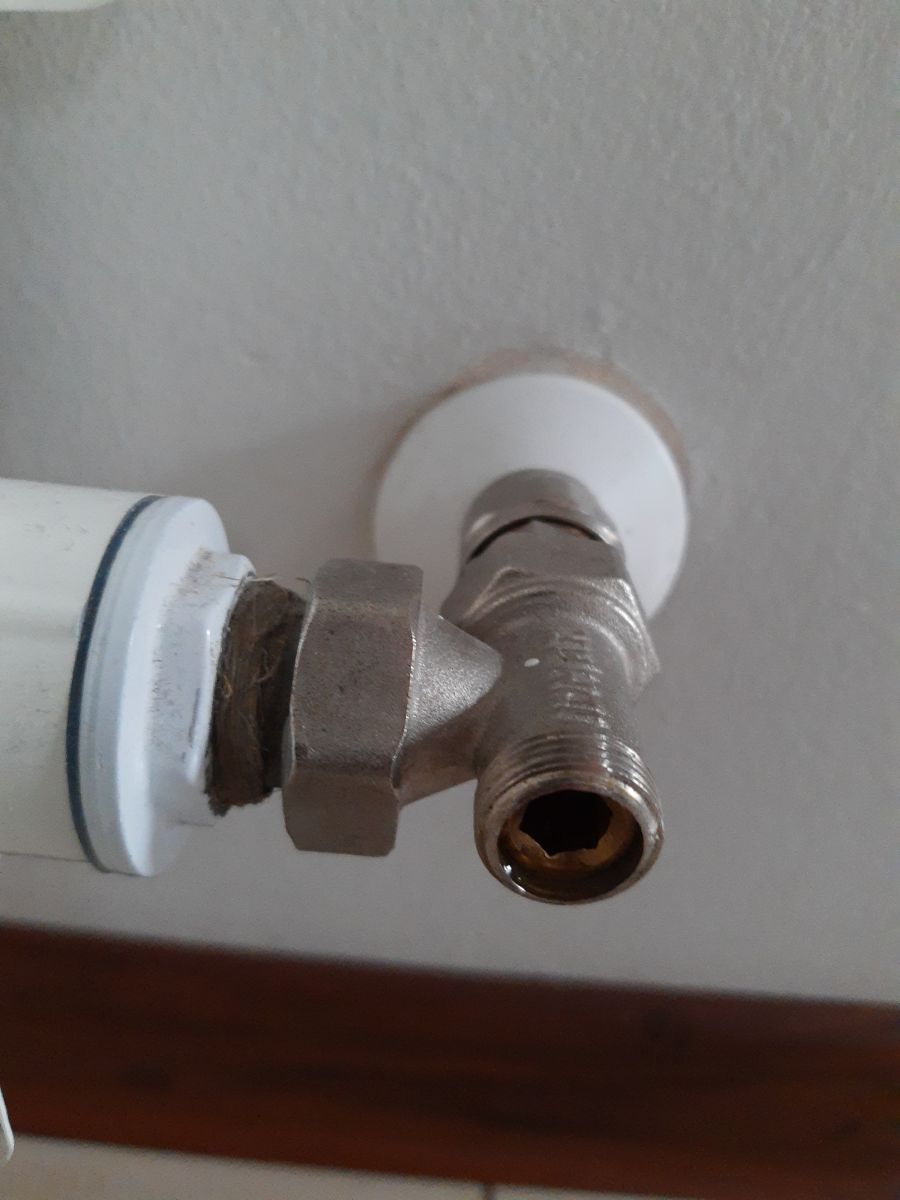

    Witam Serdecznie.Panowie mam pytanie dotyczące regulacji zaworu powrotnego na dole grzejnika co jest na imbus.Regulowane miałem te śruby ,wszystko pięknie tylko że zbiera się woda i kapie po jakimś czasie na podłogę.Mam pytanie jak to wyregulować w którą stronę kręcić żeby nie leciała ta woda ?Pytam bo boje się żeby nie zalać podłogi.Dzieki

    Kolego tam jest nakrętka na klucz 21/22 razem z uszczelką.
    Wystarczy zakręcić.

    Chodzi mi o dokręcenie kluczem imbusem bo tak było robione,założyłem nakładkę na zawór patrzę a tam woda jest i powoli kapie .Jak to dokręcić żeby woda się nie zbierała imbusem?
    78db78 napisał:
    Zakręć ten imbus w prawo całkiem i odkręć w lewo 3 obroty.
    W prawo zakręcić na maxa aż poczuje że jest zakręcone ,woda nie będzie leciała?Nie znam się nigdy nie czepiałem się do tych zaworów

    1 szt nakrętki, do sklepu wod-kan żeby dobrali uszczelki. Założyć. Koniec.
    Kolega robi problemy z prostych rzeczy.

    Leci woda cały czas ,wstawiam zdjęcie. Jak wyregulować zawór powrotny? Problem z kapiącą wodą.

    Nakrętkę mam tylko teraz zdjelem do zdjęcia,z jednego już nie leci podkręciłem i przestało tylko z jednego jeszcze daje woda

    Albo uszkodzone oringi - do wymiany, albo ktoś grzebał i oringi są źle założone - do poprawy.
    Doraźnie nowa uszczelka pod nakrętkę .

    Dokreciłem jakoś że narazie nie leci ,zobaczę jak później będzie .Albo mi się wydaje z teraz dół grzejnika nie grzeje.

    Jak kolega całkiem zakręcił zawór nie ma się co dziwić.

    Po zakręceniu tego zaworu kaloryfer powinien w ogóle przestać grzać (i ile jest zakręcony do wyraźnego oporu). Zakręcenie zaworu na powrocie spowoduje brak przepływu czynnika grzewczego przez kaloryfer, chocby na zasilaniu bło odkręcone na max. Jeśli mimo zakręcenia do wyraźnego oporu kaloryfer grzeje (ale słabiej niż bez zakręcenia), to znaczy, że zawór nie domyka wody (nie odetnie jej, gdy trzeba np. zdjąć kaloryfer do pomalowania ściany), co też oznacza, że jest do wymiany.

    Zakręcił nakrętkę a nie zawór.
