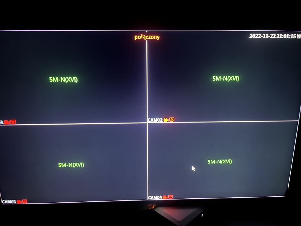

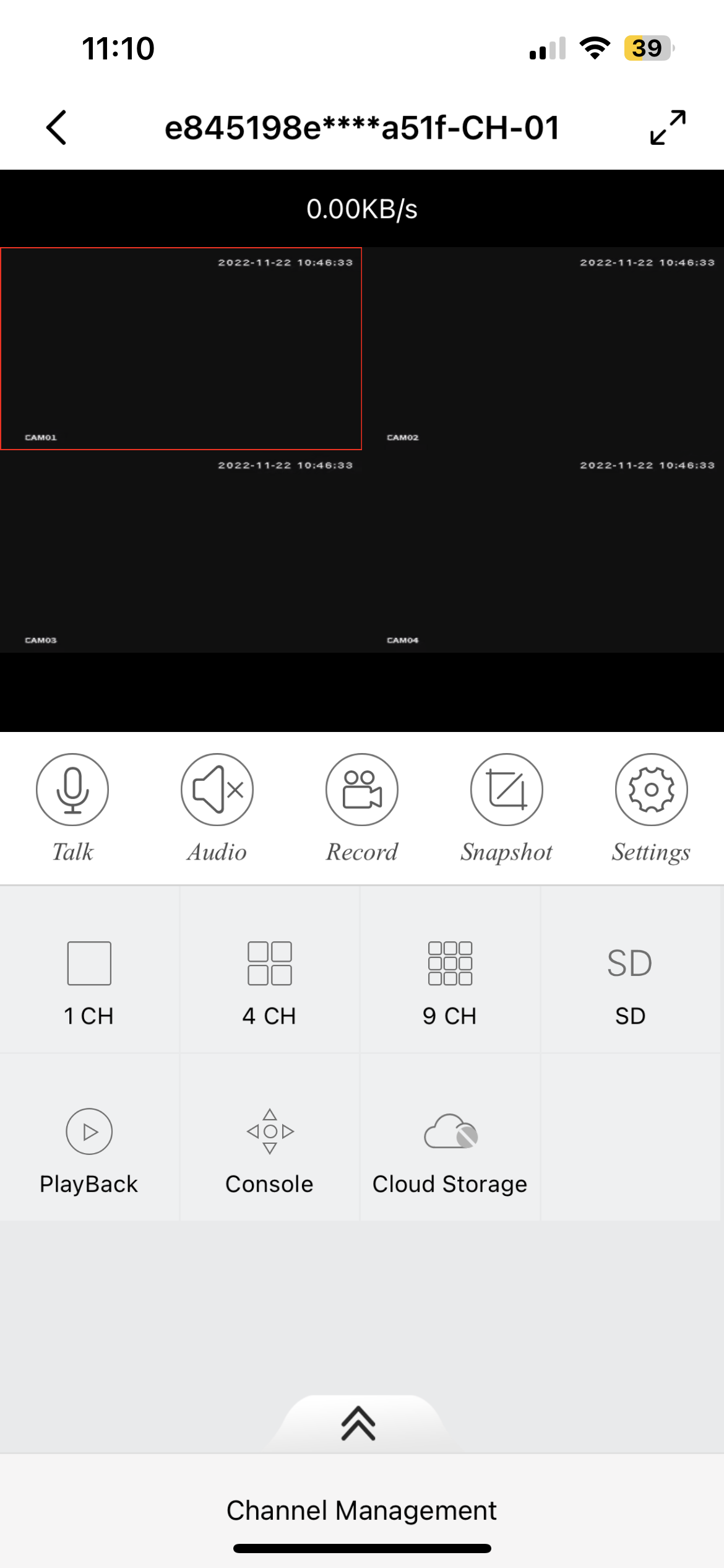

    Witam serdecznie. Odrazu zaznaczę, że jestem lajkiem i nie mam pojęcia, co może być przyczyną takiego zachowania kamer. Do wczorajszego wieczoru działały bez zarzutu. Po 20 nagle zgasły- został czarny ekran, data i godzina ….. Po włączeniu rejestratora na tv wyświetla się komunikat (załącznik). Czy jest tutaj dobra dusza, która mogłaby mi pomóc?

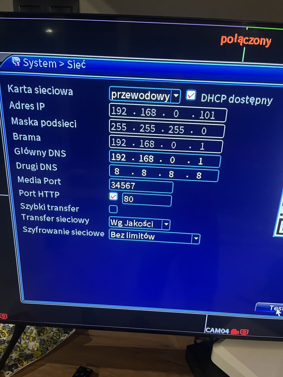

    Wstaw zdjęcie podglądu na żywo z monitora lub telewizora. I tak samo z ustawień sieciowych. Wychodzi na to, że masz konflikt IP.
    Bardzo proszę:
    Czarny ekran i komunikat na rejestratorze PROTEC XVR - przyczyny i możliwe rozwiązania Czarny ekran i komunikat na rejestratorze PROTEC XVR - przyczyny i możliwe rozwiązania

    Zasilacz od kamer sprawny?
    Próbowałaś na nowo uruchomić rejestrator i zasilacz od kamer?

    Tak, odłączałam od zasilania, zostawiałam nawet na kilka minut odłączone. To samo z routerem od internetu i nadal nic. Cały czas czarny obraz..
