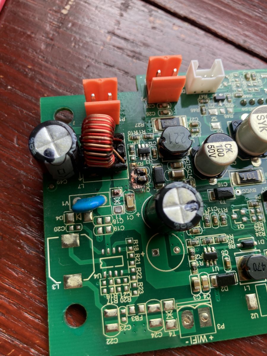

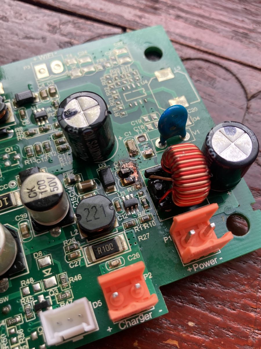

    Witam, potrzebuję pomocy przy naprawie robota koszącego Yard Force Classic 500 a a właściwie płyty głównej stacji dokującej. Mam problem z doborem elementów które podczas burzy po wyładowaniu postanowiły ewakuować się z tego świata. Po za trzema zwęglonymi kondensatorami i brakiem diody transil wszystko wydaje się być w porządku. Po usunięciu zwęglonych kondensatorów zwarcie nie występuje. Stacja zasilana jest z zasilacza 32V 1.5A a sam robot posiada akumulator litowo-jonowy o napięciu znamionowym 28V. Może ktoś z was posiada wiedzę i podpowie mi wartości uszkodzonych elementów. Z góry dziękuje za poświęcony czas. Uszkodzona stacja dokująca robota koszącego Yard Force Uszkodzona stacja dokująca robota koszącego Yard Force

    U3 i U1 to nie ten sam układ?
    Identyfikując U3, można poszukać jego noty katalogowej, typowego schematu, o ile nie jest to bliźniaczy układ, bo tak na oko, to jakby to samo "od strony uszkodzenia", czyli i kondensatory i rezystor mogą być takie same, a to można zmierzyć.

    Tak, są to taki same układy, prawdopodobnie 591ne lub 591nf (przez lakierowanie płytki ciężko rozszyfrować) jednak mam problem ze znalezieniem noty katalogowej (podejrzewam że to regulatory napięcia).
