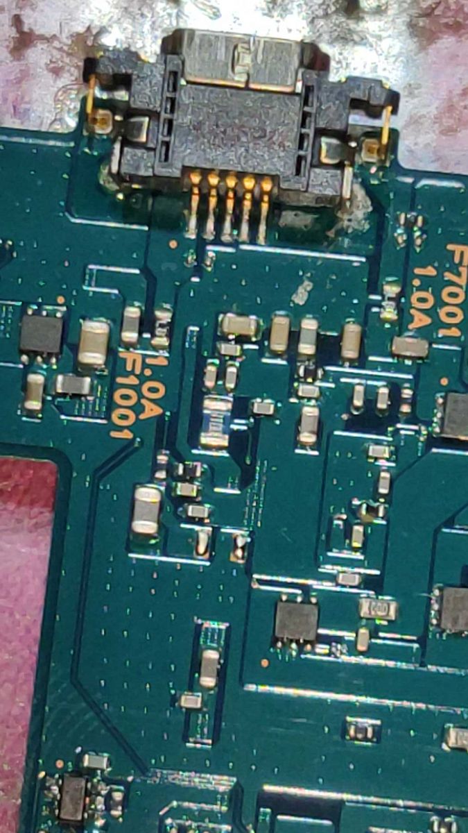

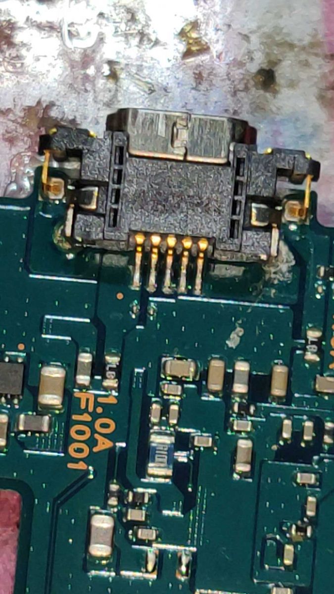

    Cześć, mam taki problem ze nie po podłączeniu różnicy kabli konsola nie jest wykrywana oraz nie chcę się ładować. (PSP-3004) Wyłączyłem ładowanie w ustawieniach, i poprawiłem podłączenie mini USB ale nic nie dało. Podejrzewam że któryś bezpieczniki jest uwalony ale nie jestem w stanie do tego dojść który. Proszę o pomoc.Brak ładowania i wykrywania konsoli PSP-3004 przez port mini USB - podejrzane bezpieczniki Brak ładowania i wykrywania konsoli PSP-3004 przez port mini USB - podejrzane bezpieczniki Brak ładowania i wykrywania konsoli PSP-3004 przez port mini USB - podejrzane bezpieczniki Brak ładowania i wykrywania konsoli PSP-3004 przez port mini USB - podejrzane bezpieczniki

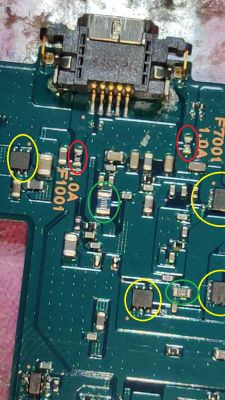

    Na czerwono bezpieczniki. Zielone to rezystory pomiarowe - też powinny mieć przejście. Sprawdź czy nie ma na wszystkich wyżej zwarcia do masy.
    Na żółto mosfety wejściowe. Sprawdź jakie to, zlokalizuj bramki i zmierz przejście między bramką a źródłem. Jeżeli któryś ma przejście to jest uszkodzony.

    Wychodzi na to iż jest to bezpiecznik po lewej. Tylko jaki to ma być bezpiecznik jak go dobrać.
    (Całkowity brak przejścia)
    Nie zauważyłem napisów hah. Teraz pytanie jak ten wymienić i czy mogę przełożyć z innego urządzenia

    Dobra sam doszedłem do pewnych wniosków.
