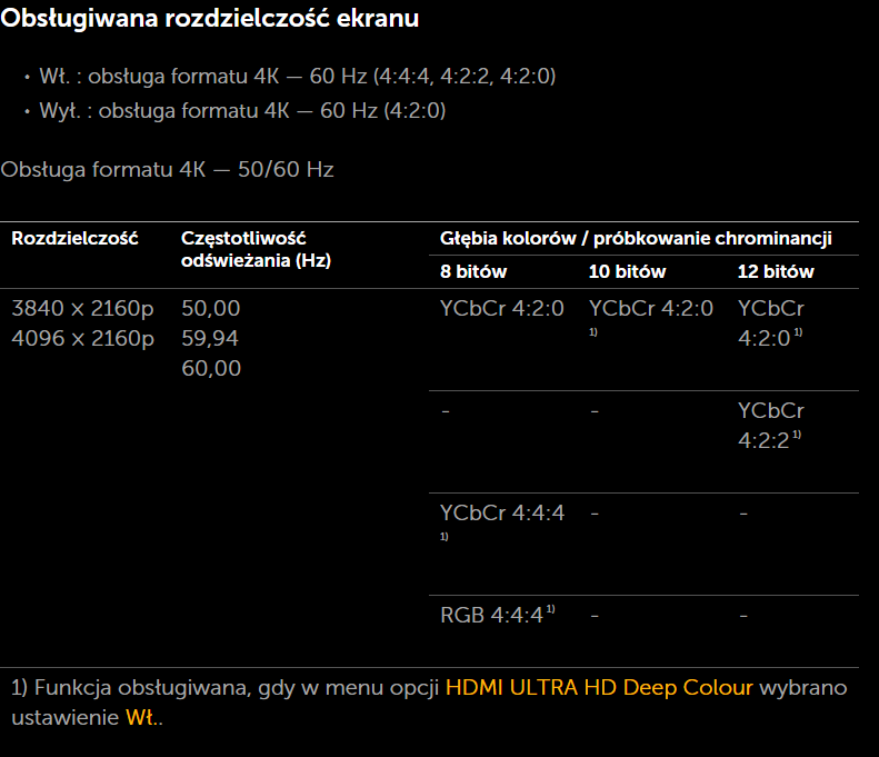

Miałem trochę czasu, i oto co znalazłem. Screen z instrukcji mojego modelu:
W moim przypadku działa to dokładnie odwrotnie. Opcje 4:4:4 i 4:4:2 mogę włączyć tylko, gdy HDMI Deep Color wyłączę.

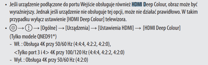

Niżej to samo z instrukcji "interaktywnej":
Tutaj dodatkowo podano głębię bitów. Ponownie, gdy włączę HDMI D-C opcje obrazu blokują się na 8 bitów, a gdy wyłączę mam dostępne wszystkie opcje. I absolutnie nie jest to kwestia kabla czy sterownika/karty, bo to telewizor informuje komputer jaki obraz może przyjąć. Nie ma żadnych problemów z łącznością, błędów w obrazie czy czymkolwiek innym. Wszystko działa idealnie. Jedynie ten przełącznik działa odwrotnie.
Co może powodować problem i jak go rozwiązać? Serwis jest święcie przekonany, że to nie problem z TV i to komputer albo kabel je powoduje.
