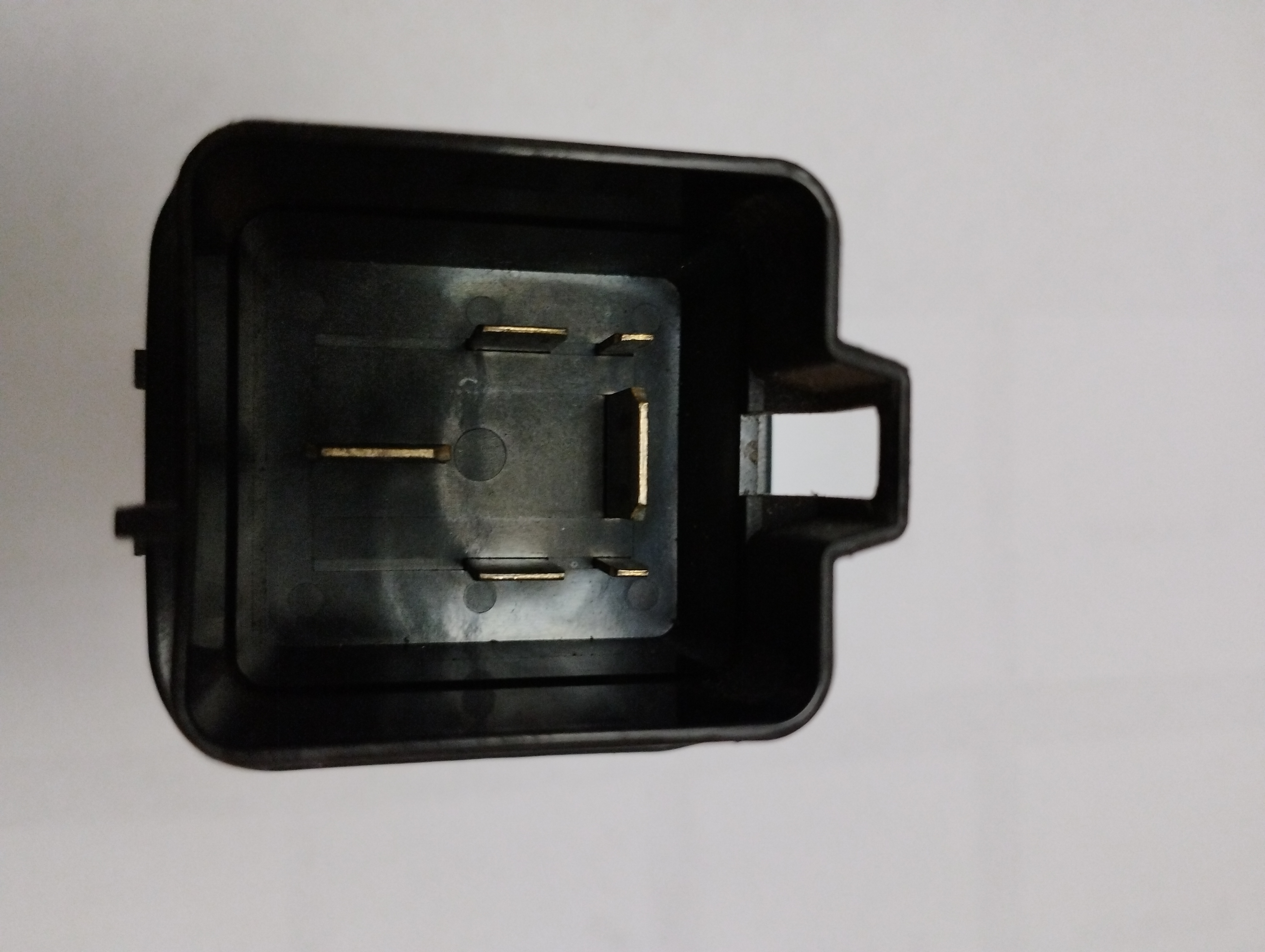

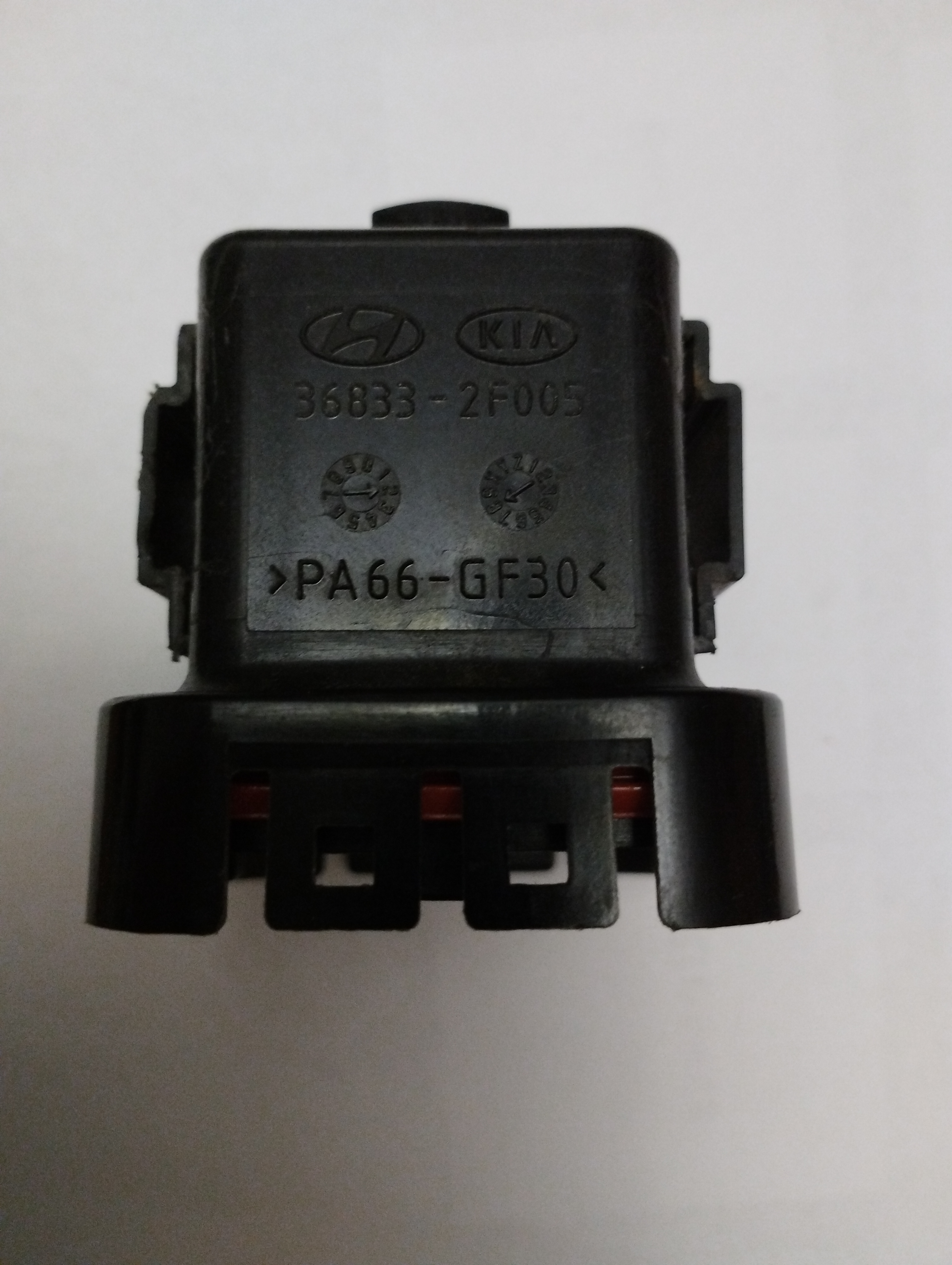

    Witam, mam problem z grzaniem świec żarowych w ix35 2.0 CRDI 184KM. Wszystkie świece sprawdzone, brak zasilania na listwie. Sterownik grzania świec to 36830-2f100, niestety nie ma na nim opisu pinów jak to bywa przeważnie na innych stycznikach. Czy posiada ktoś schemat wyjść tego sterownika lub wtyczki jakie mają być napięcia? Jak mogę sprawdzić ten sterownik 12v? Świece żarowe są 7v.

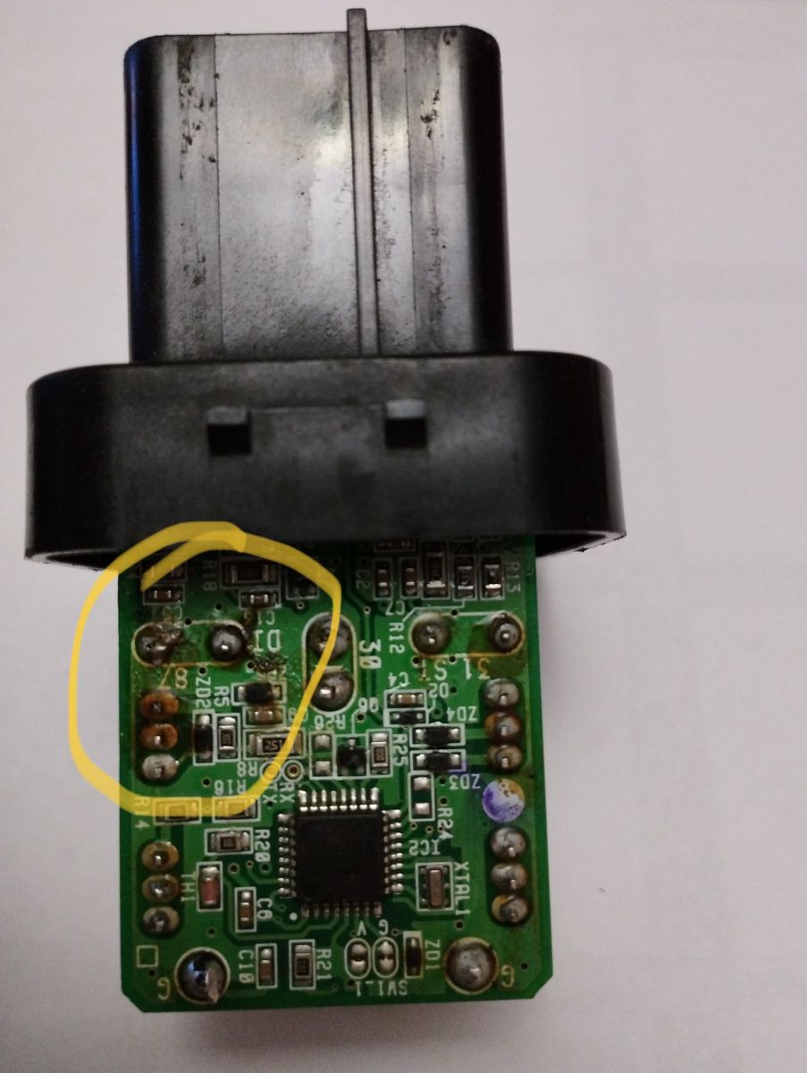

    Przecież masz wszystkie piny opisane na PCB G, G, ST, 31, 30,DI,87

    Problem zaznaczyłem na zdjęciu. Hyundai ix35 2.0 CRDI 184KM brak grzania świec żarowych: schemat sterownika 36830-2F100

    No widzę, są opisane na płytce. Jeszcze jakbyś pomógł i powiedział co oznaczają poszczególne skróty G, ST, 31, 30,DI,87?
    Sugerujesz zimne luty w tym miejscu?

  • #6 20320825
    piachu1994
    Posty: 4151
    Pomógł: 559
    Ocena: 1148
    Przyjrzyj się elementom na płytce w miejscu zaznaczonym. Popraw luty.

    Płytka wyczyszczona, była brudna od kalafonii. Luty zapobiegawczo poprawione, ale nie wglądały na zimne. Żaden element też nie wygląda na uszkodzony, nic nie wystrzeliło i nic się nie stopiło. W załączniku opis napięć we wtyczce po włączeniu przycisku "START"

    Opis pinów w przekaźniku 36830-2F100
    30 - stały 12V
    31 - masa
    G - wyjście na świecę żarowe
    DI - 10V
    SI - podczas świecenia lampki 3.5V, później spada na 2.8V
    87 - 12V po włączeniu zapłonu
    Rozpiska na przyszłość, bo niestety nikt takiej nie posiadał na elektrodzie lub nie chciał pomóc.
