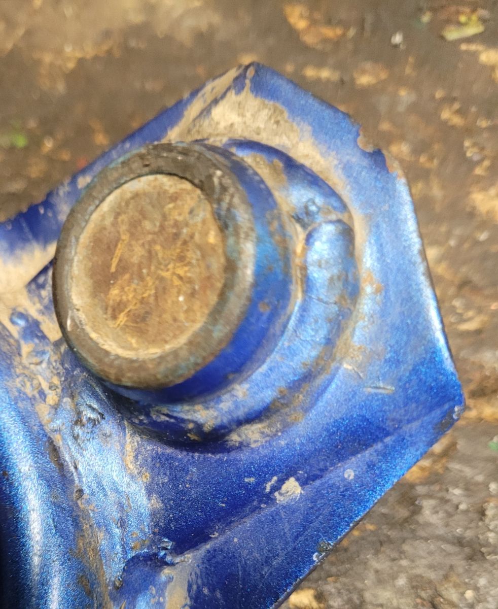

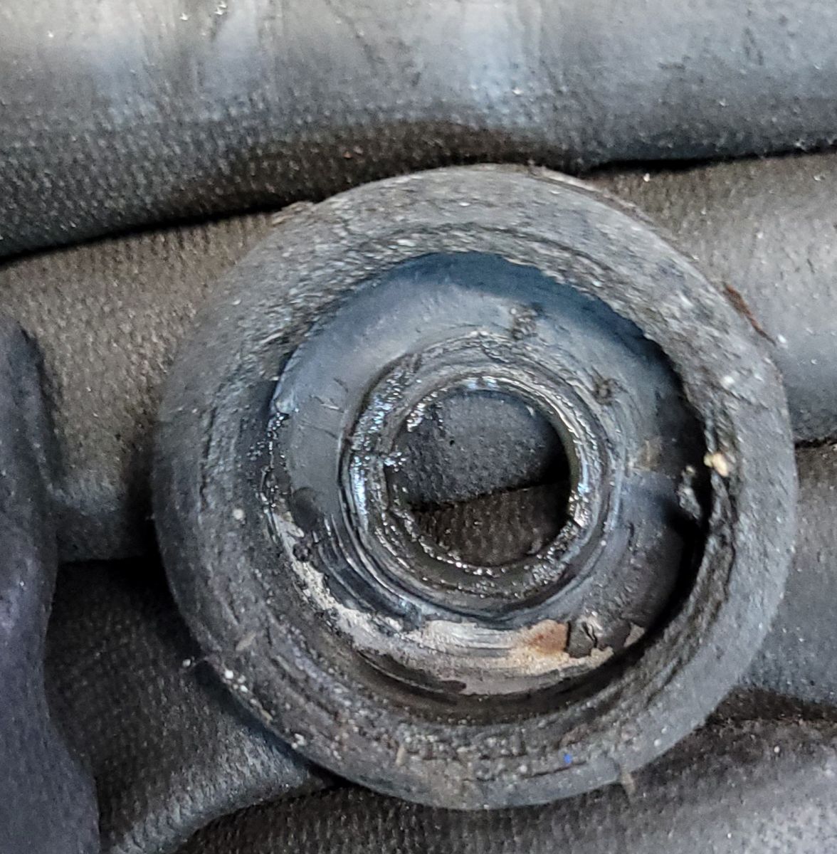

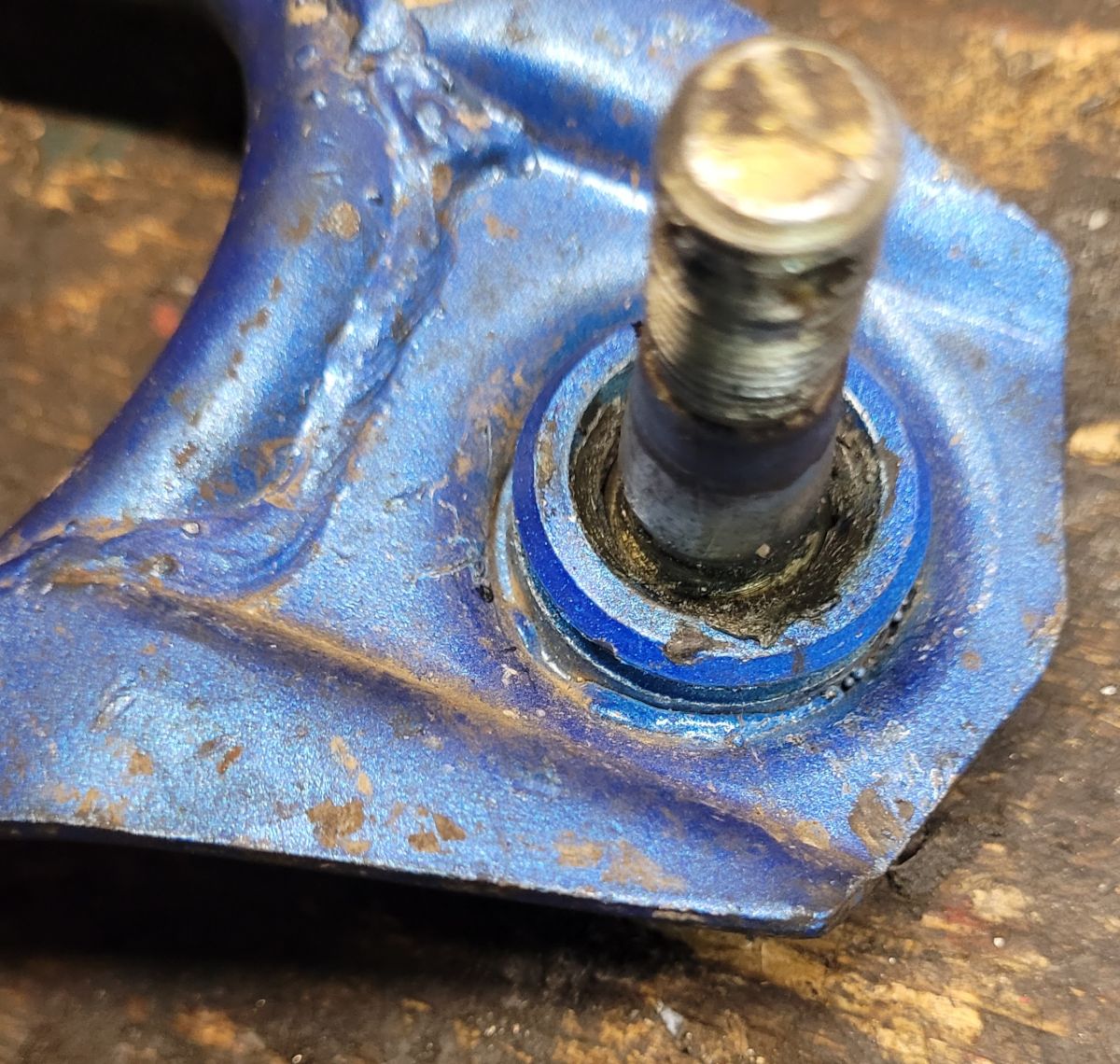

    Witam ,mam problem z zawieszeniem. Posiada luzy i koła wyglądają tak /\.

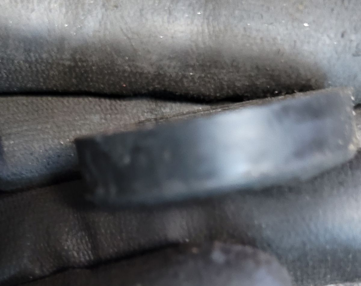

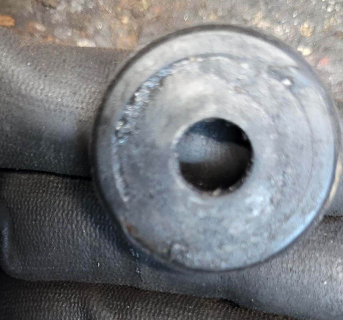

    Wyciąglem wachacz z mojego quada bashan 200 wał kardana i i jest sworzeń. I nwm czy można go wymienić. Druga rzecz jest taka, że są takie tujele(nwm jak je nazwać) i nie mogę ich nigdzie znaleźć w internecie. I teraz mam pytanie, czy można zamienić ten wachacz na inny (jeżeli jest to do nie wymiany) albo czy można to załatwić u tokarza ?

    Jak nie do kupienia, to tokarz to zrobi. Tylko musi umieć spawać. Trzeba wyciąć tą ośkę, zrobić nową i wspawać. Te "tuleje" też dorobi.

    A można zamienić ten wachacz na jakiś inny ?

    Chyba że znajdziesz takiego samego quada rozbitka jako dawcę części.
