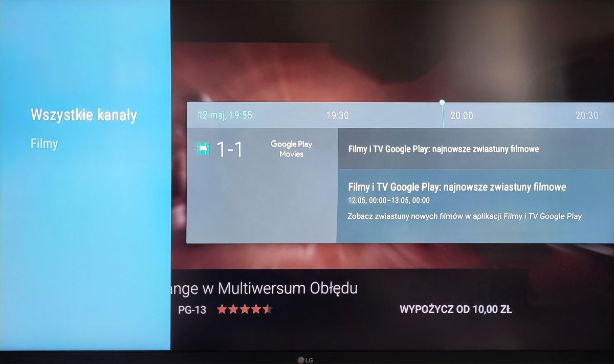

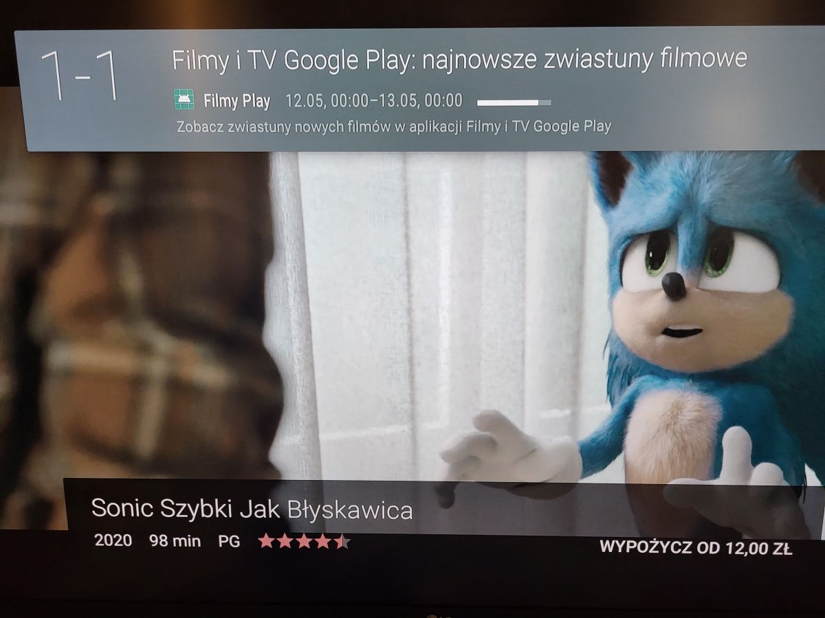

  • #5 20577748
    Pawel74
    Posty: 21
    Ocena: 9
    Witam, podpinam się do tematu. Mam TV Box Mecoll KT1 z tunerem dvbt/t2. Do tunera TV jest wbudowany program TV Live, ale nie działa szczegółowa informacja EPG. Dlatego wyłączyłem go i zainstalowałem Live Channels. Niestety tak jak u kolegi wyszukuje wszystkie programy, ale nie zapisuje ich. Jedyna co działa, to Filmy i TV Google Play z wypożyczalnią filmów. Być może dlatego, że nie mogę odinstalować Live Tv i blokuje on jakoś zapis tych kanałów...Play Now TV Box 2 - Live Channels nie zapisuje wyszukanych kanałów dvb-t2 do urządzenia Play Now TV Box 2 - Live Channels nie zapisuje wyszukanych kanałów dvb-t2 do urządzenia
